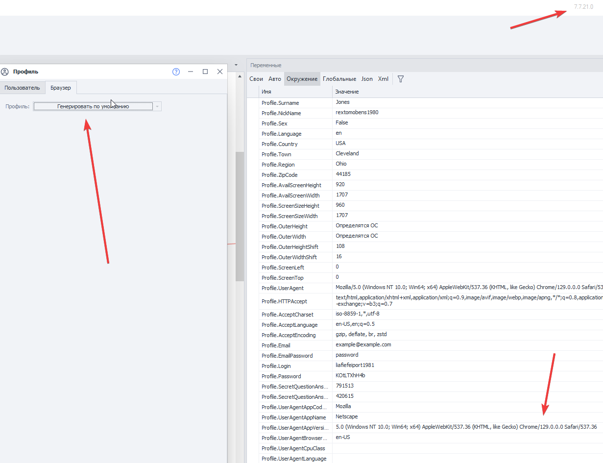

Только у меня ожидания HTML элементов бесконечное?
Подскажите пожалуйста, что я делаю не так?
В {-Profile.UserAgentAppVersion-} стоит 129 версия
5.0 (Windows NT 10.0; Win64; x64) AppleWebKit/537.36 (KHTML, like Gecko) Chrome/129.0.0.0 Safari/537.36
В {-Profile.UserAgent-} Mozilla/5.0 (Windows NT 10.0; Win64; x64) AppleWebKit/537.36 (KHTML, like Gecko) Chrome/129.0.0.0 Safari/537.36
В 2ip.ru тоже определяется как 129.

так
так и в чем проблема? стоит 129 и отображается 129
Я пишу в ветке апдейта 7.7.21.0 где написано что обновлена версия Chromium до 131. Не 129. 131! Почему в User-agent 129 то?
Какое отношение версия движка имеет к юзерагенту, который генерите? Сгенери 131-й и будет тебе 131-й. Эти вещи никогда не были связаны напрямую. Можно задавать вопросы насчет того, что Зеннолаб считает актуальными версиями, но это уже другое )) 129-я, к слову, вполне актуальная ))
То есть по-умолчанию PM/ZP генерят браузер с движком версии 131 на юзерагенте 129 ?
В чем смысл?
В чем смысл?
Ты можешь хоть 110-й юзерагент сгенерить, если в базе зеннолаба найдется )) Про смысл лучше уточнить у Зеннолаба. Ты же когда с профилем, сгенерированным на старом движке переезжаешь на новый, юзерагент-то тоже старый остается... Всегда так было, в общем. Как и то, что ты можешь генерить профили, которые вообще к хрому отношения не имеют ))
