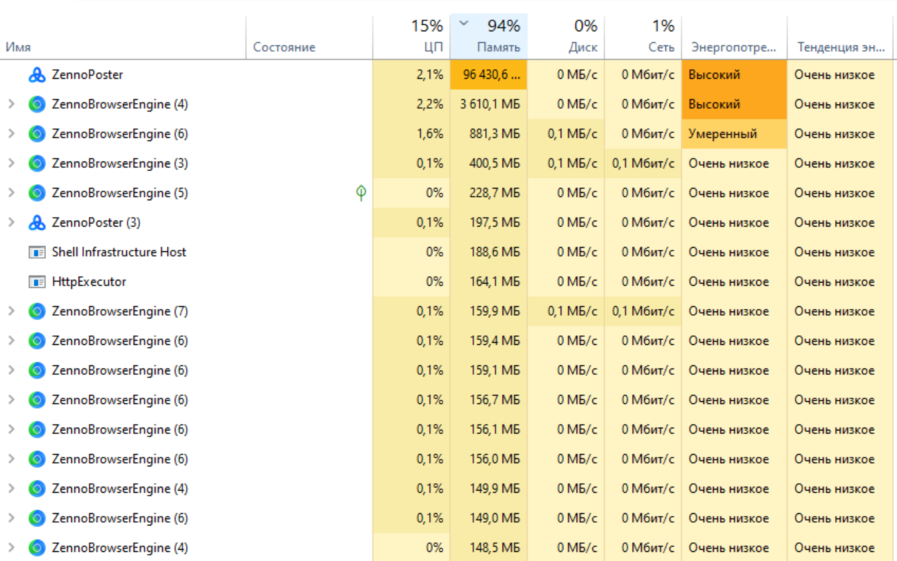

После остановки потоков и удаления инстансов:
129634
2025 год на дворе...

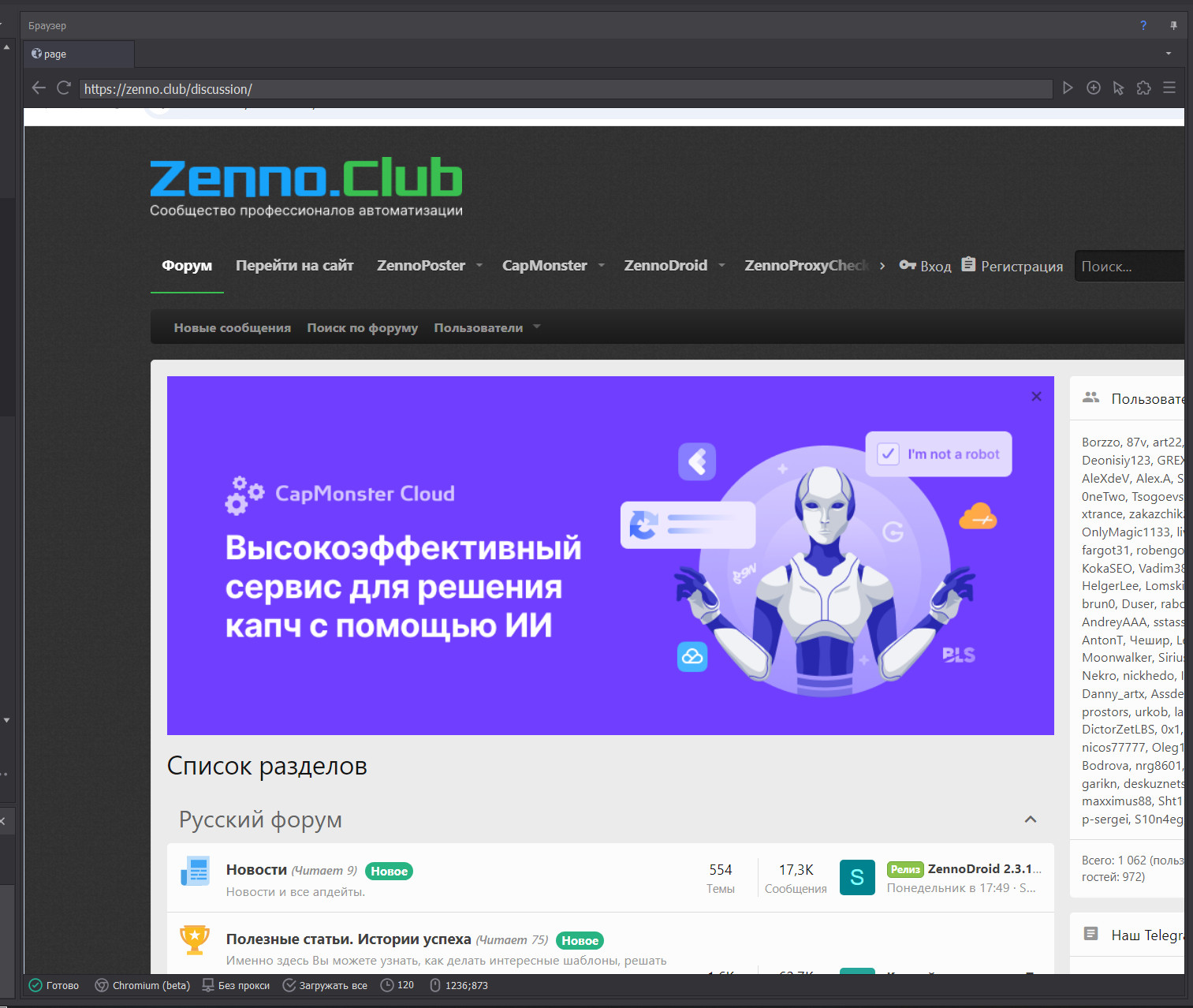

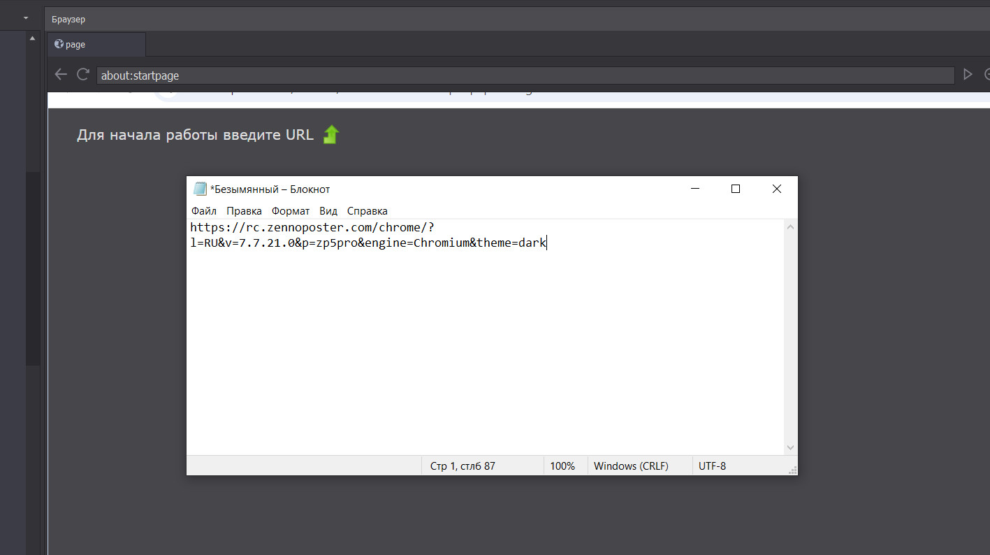

Ребят что за ерунад? Обновил до последней версии в главной странице сверху белая полоса а в ней вот эт ссылка https://rc.zennoposter.com/chrome/?l=RU&v=7.7.21.0&p=zp5pro&engine=Chromium&theme=dark.
и второе разрешение экрана чересчур большой и не меняется, обновлять профиля раз 20 одно и тоже. Справа часть скрыта и не могу ползунком прикрутить в право чтобы посмотреть что там.

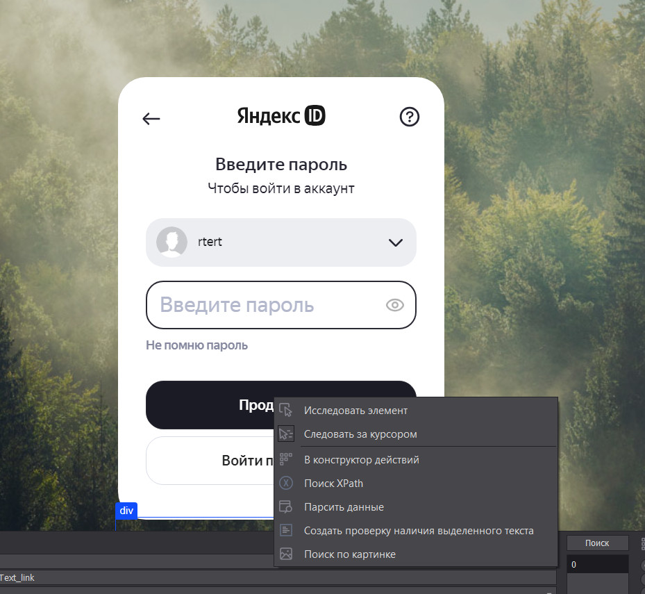

3-я проблема.. При входе в яндекс почту невозможно выбрать кнопки! В старой версии не было такого. Раньше мог выбрать объект который хочу, нажимаю на "В конструктор действии" и он отображается в "В конструктор действии" а сейчас он отображает задний план, бред полный за что оплатил за обновление не понятно все криво работает
В основном все проблемы с chromium.
Но если переключить на Chrome то все нормально работает, единственное некоторые сайты с которым я работаю, не работают. А это очень важно чтобы они работали, видимо обновили систему и Выходят какие то ошибки ZP палит себя! пожалуйста срочно исправьте! Ради этого и я обновился спасает только chromium но очень кривой! не понятно что с разрешением и не может выделить нужные объекты!
4-ая после создания задания в диспетчере ZP тупо перезагружает себя и то что я создал просто все удаляет
Реакции: seowin
Тоже обычно всегда работал с Chrome, но на данный момент вместо сайтов, которые на CF открываются кракозябры, если заходить на такие сайты используя Chrome.
Поэтому пришлось переключиться на chromium, вот тут есть такая проблема, причем она и на старых версиях Хромиума... Получается теперь работать только через "Исследование элементов" и далее через "Дерево элементов"..
Также еще замечал почему-то уменьшается размер рабочего пространства в PM, что очень не удобно.
Скорее всего, решается одним кубиком (у Зенки Encoding кривой стал, после правки открываются нормально).
undefined
а мне не помог, с сайтами которыми работаю, выводят ошибки при открывали, Chrome в ZP видимо стал очень палиться. Странно почему разработчики не исправляют данную проблема, хотя бы chromium исправили отображение и "Исследование элементов" скачал еще 5 предыдущие версии проблема та же
Приходиться в ручную изменять размер экрана чтобы нормально можно было работать. Может есть какое то другое решение?
string aStr = project.Variables["a"].Value;
string bStr = project.Variables["b"].Value;
int a = int.Parse(aStr);
int b = int.Parse(bStr);
instance.SetWindowSize(a, b);
У кого данная проблема в а и б нужно указать размер экрана
Я это именно про кракозябры, понятно, что остальные проблемы устаревшего CEF это не решит ))
Ну и, понятно, что это надо делать перед открытием страницы.
