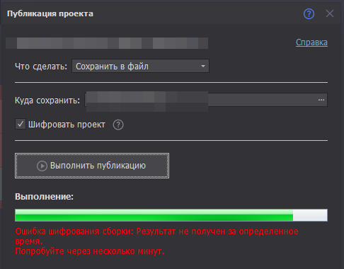

худшее обновление после которого ни один мой проект с шифрованием не стал собираться на сервере , на что тех поддержка разводит руками и говорит: "мы не знаем что делать", не советую обновляться до это версии zennoposter/projectmaker
проверил - действительно не шифрует
чтобы вы понимали , у меня вся зенка сломалась , теперь даже их .zp примеры не компилируются на что поддержка говорит ну мы готовы поспорить что без GAC библиотек всё будет хорошо по итогу нет , всё плохо
ну да - не шифрует даже проект из 3-х кубиков без всяких там GAC библиотек! Ж.па какая-то!
Воспроизвел сейчас долгую шифрацию.
Пока не дождался появления ошибки, как на скриншоте. Но наверное все же будет.
Да, это ненормально. Отправляю информацию программистам.
PS: Предположение пока такое - виновата не версия Зеннопостера, а есть просто проблемы на сервере, возможно просто совпало, что с переходом вы увидели эти проблемы. В общем занимаемся ситуацией. Надеюсь быстро получится решить.

Решено.
Должно все заработать без обновления версии.
Проверьте, отпишитесь.

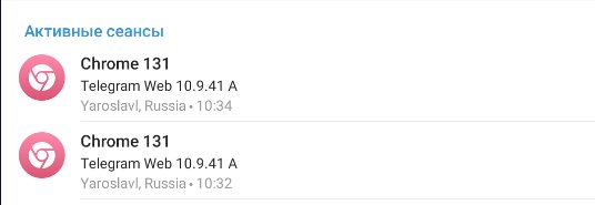

Захожу в ТГ из вэбверсии, с профиль-папками. Логинюсь. Сохраняюсь. Захожу снова и - разлогин. Захожу снова, логинюсь. И вижу что в ТГ висит две одинаковые сессии. Но он их видит как разные. С профилями ничего не делал. У меня такая же проблема еще и с Гуглом наблюдается. Один и тот-же профиль он видит как разные устройства. Прокси один и тот-же, мобильный. IP даже не успел смениться.

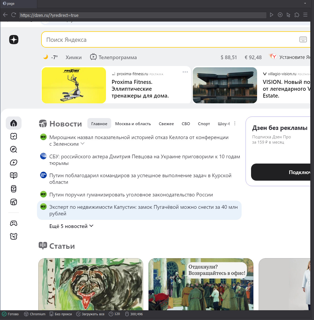

Отображение экран не исправили!( Невозможно работать в Chromium размер огромный! Почему не исправляют? Нельзя дальше скролить вниз или с право. В хроме адаптируется экран. Почему в Chromium не так?
    262,7 KB · Просмотры: 143

Да любой профиль. Даже изменил но мобильную версию там тоже коряво работает, браузер работает без адаптации сайта, открывает в полный экран моего монитора и скрывает правую часть сайта Вот видео https://cloud.mail.ru/public/vL93/xMrvfGBhp

Масштаб рабочего стола в системных настройках Windows у вас сейчас какой?
Попробуйте в настройках профиля поставить чекбокс на опциях Screen и запустите проект С начала.
130725
2560, 1440
Делал все так же, единственное ползунок снизу появляется и то не полностью страницу показывает.
instance.SetWindowSize(1920, 1080);
с параметрами instance.SetWindowSize(2560, 1440); работает, но чтобы пролистать по конца правой страницы нужно ползунок долго отодвинуть) Вправо.
просто почему то Адаптация страницы не работает. В хроме все отлично
2560, 1440
У меня такое же разрешение.
Но у меня масштаб 100%. У вас какой масштаб раб. стола и текстовый масштаб?
Установите поменьше разрешение инстанса, например 1600х900 или даже 1280х800 у меня работает достаточно комфортно.
Вот так например выглядит у меня при instance.SetWindowSize(1280, 800);
130730
125. инсталс же всегда адаптировал сайт под нас по этому говорю. Переключите на хром увидите разницу)
у вас при таком разрешении полностью сайт показывает? У меня на пример справа что есть, все скрывает, пока не открою полный размер экрана. А когда все видно удобно работать, на сайтах которых я работаю справа все скрыто по этому невозможно работать пока полностью не открою инсталс
Да, полностью показывает.
130731
Пока есть сомнение что при 125% Хромиум умеет правильно масштабироваться.
Попробуйте установить 100% и перезагрузите ПМ.
