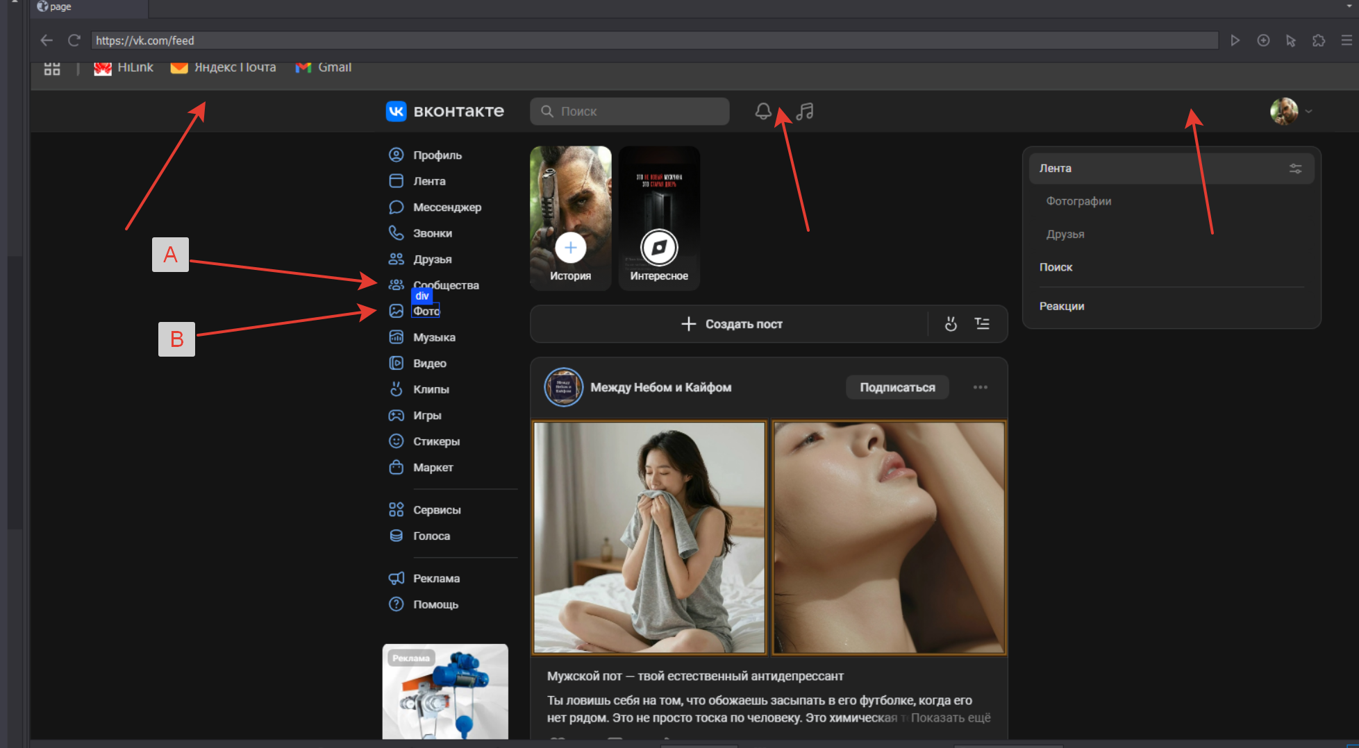

Панелька сверху видна, и при добавлении элемента А в конструктор действий, добавляется элемент B. Установлены последние версии ZP и ZB

Здравствуйте!
К сожалению, в данной версии не успели решить эту проблему. Работа над ней продолжается, она будет исправлена в следующих версиях

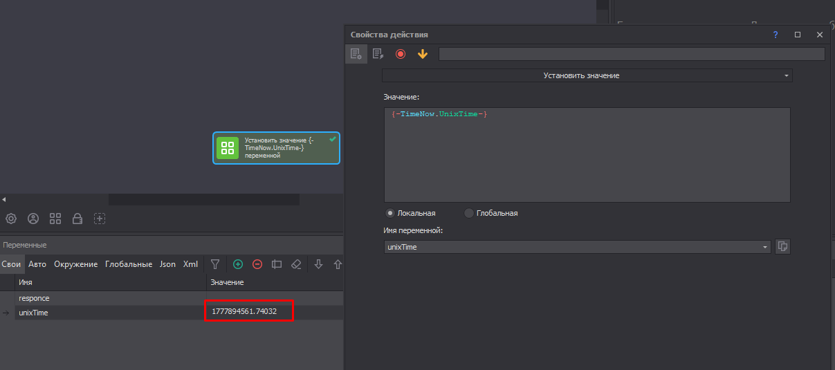

В данной версии макрос UnixTime перестал работать.

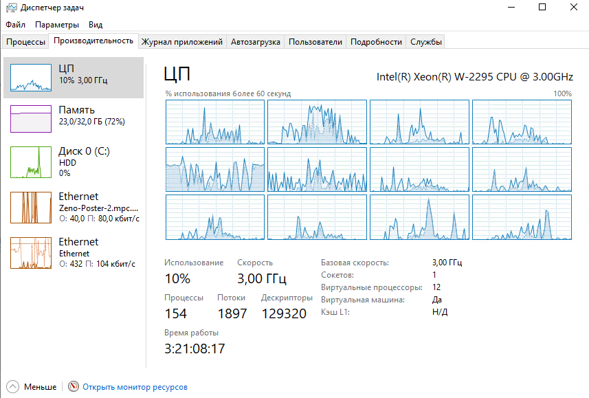

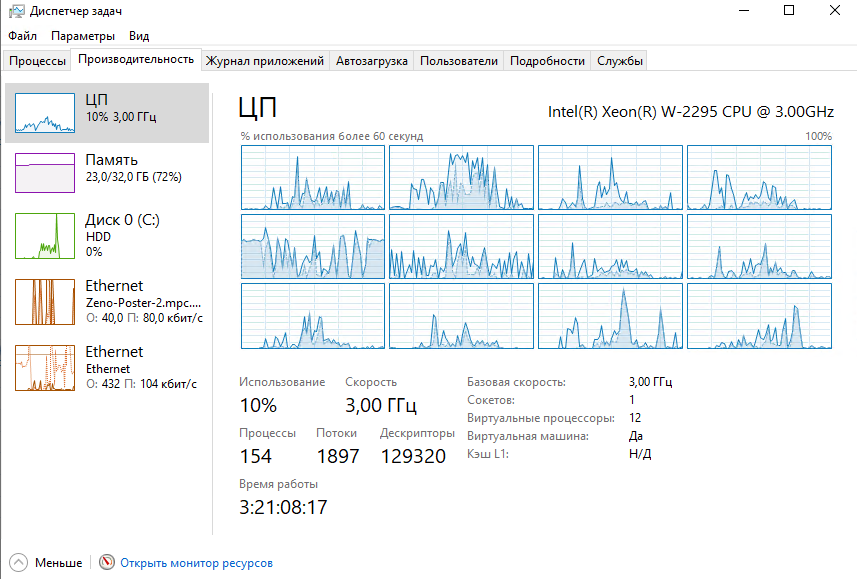

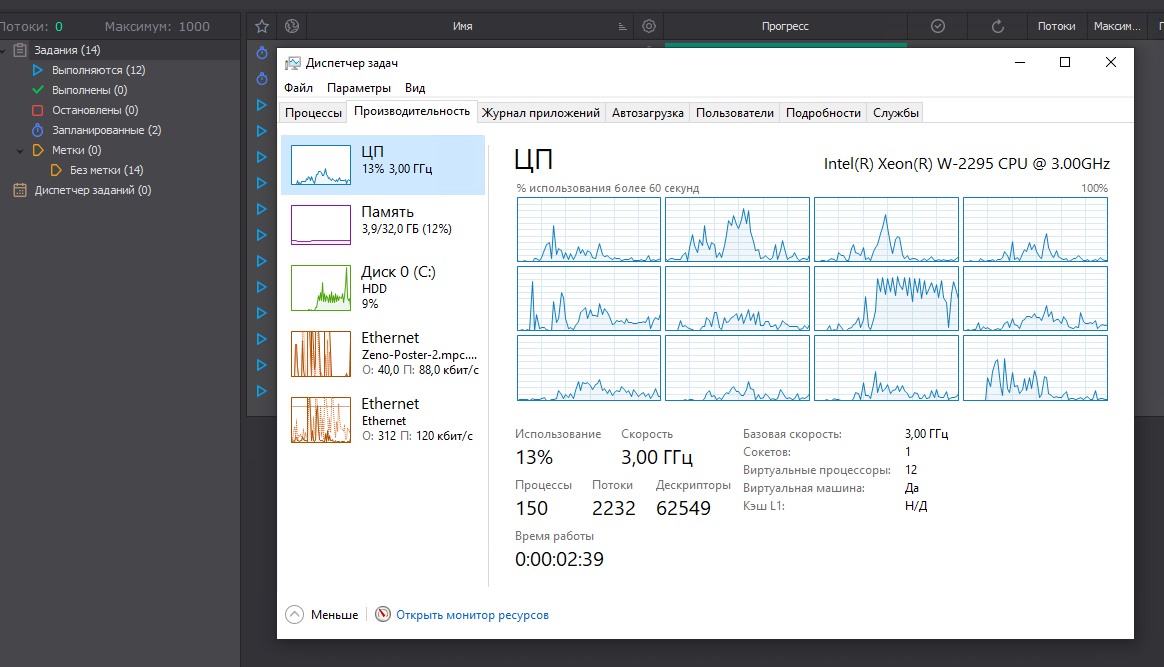

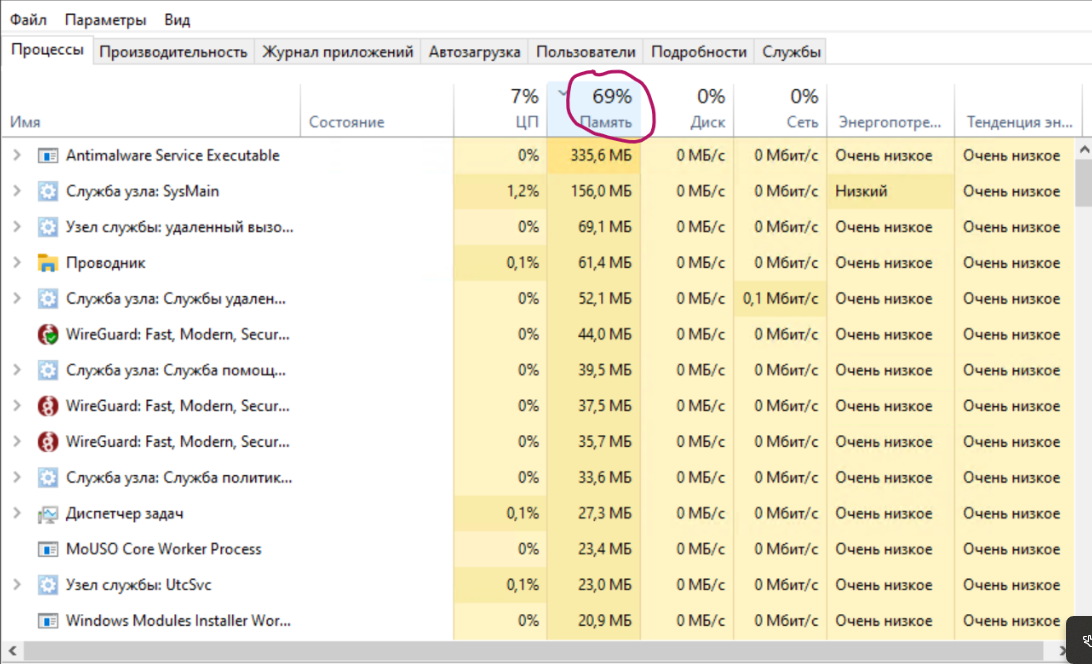

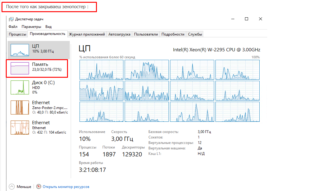

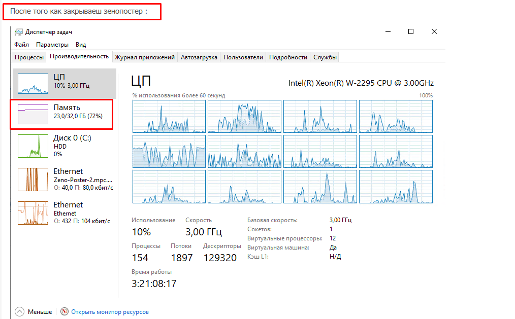

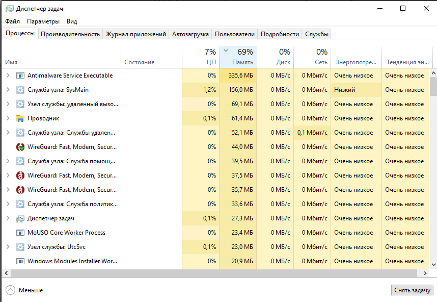

После того как закрываеш зенопостер :
141651
141652
После перезапуска ВПС всё возвращаеться на свои места :
141653
В скриптах стосят кубики : открытие инстанса и закрытие его . Часть скрипта работает на пост гет запросах а другая через - хромиум . Потому использую запуск инстанса и его закрытие . Могу дать доступ до ВПС , на всех 4 ВПС такая тема . Везде стоит последняя версия зенопостера . Приходиться каждый день заходить и перезапускать ВПС . Выедает оперативную память до предела
Реакции: alex1988 и zoneofsoft

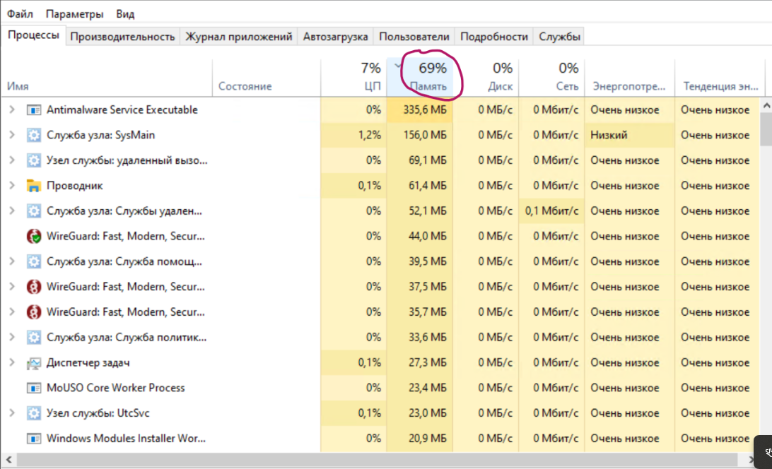

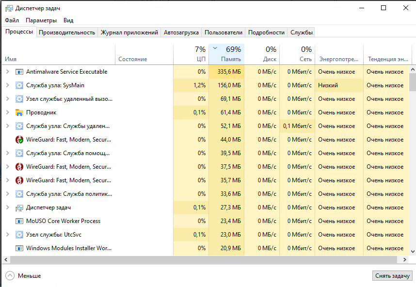

Здравствуйте,
Подскажите, пожалуйста, а каким процессом у вас забита оперативная память, после того, как вы закрыли ZP?
Есть ощущения, что проблема не совсем на стороне ZP.

Здравствуйте,

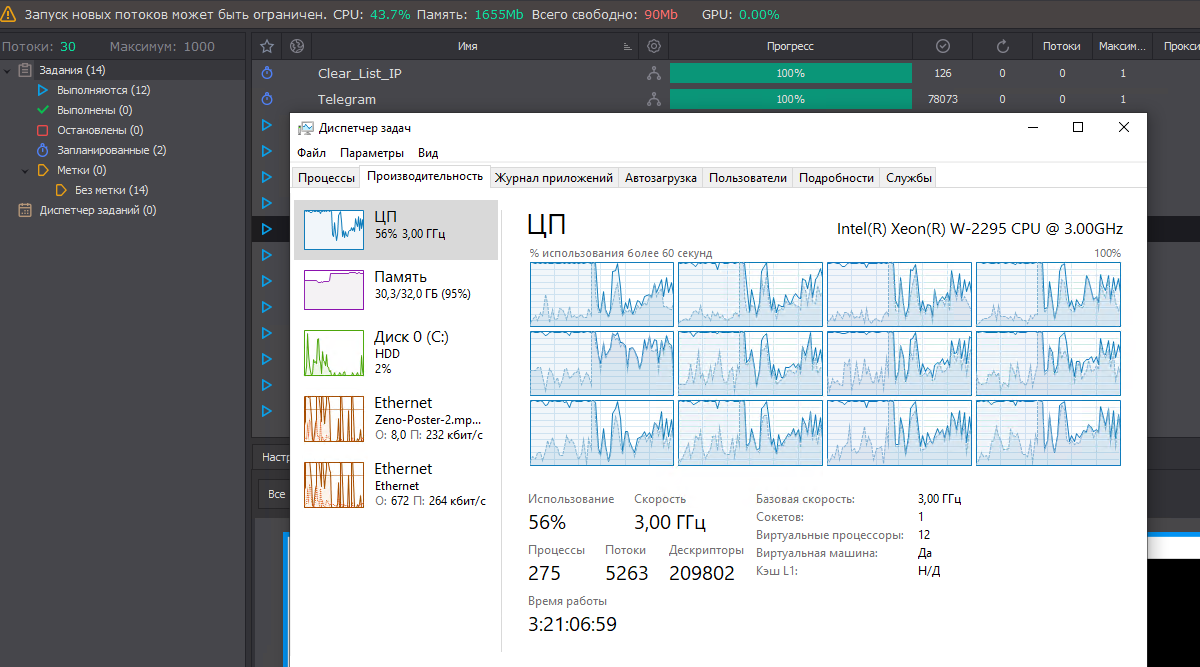

141667
Вот ето после того как закрыл зенопостер . з 32 гб 23 используется . На впс стоит только зенопостер и wireguard, голая ВПС. Если перезапустить ВПС и так оставить то всё остаётся на своих местах . Ничего не грузит спустя 2 дня . Уже пробывал перед тем как написать сюда чтобы убедится что это зенопостер. Я вышел с положения следующим образом : создал батник на закрытие зенопостера , перезапуск впс , автовход и запуск планировщиком зенопостер , даную процедуру выставил каждые 10 часов . На даный момент вот таким образом решил проблему . Это 100% из-за - Запуск и остановка инстанса. Эта проблема была еще в предыдущей версии . Но увидел что люди жалуются и вы выкотили обнову с её решением. Постестил пару дней а проблема не ушла вот и решил Вам написать .
Было еще предположение что стандартный кубик может не коректно закрывает инстанс , создал кубик с# - instance.Stop(); . Результат тот же.
На скрине я отсортеровал по убиванию что использует оперативную память после закрытия зенопостера .

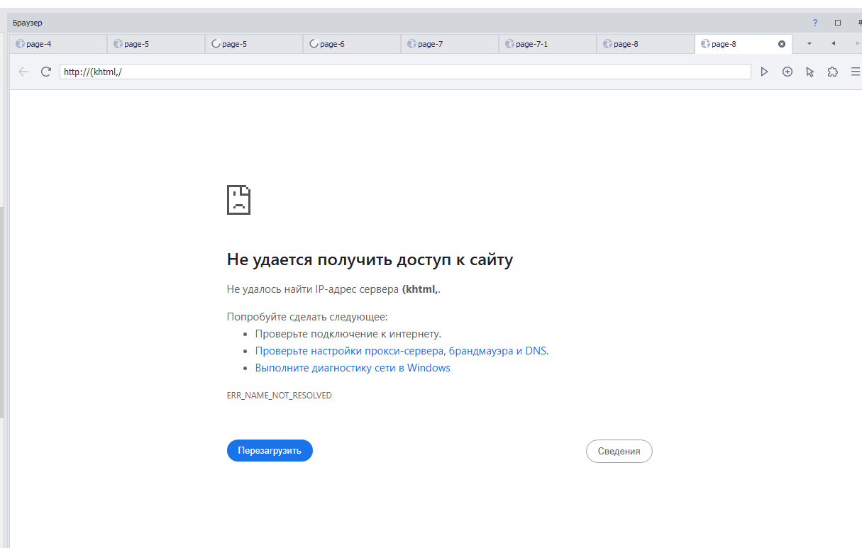

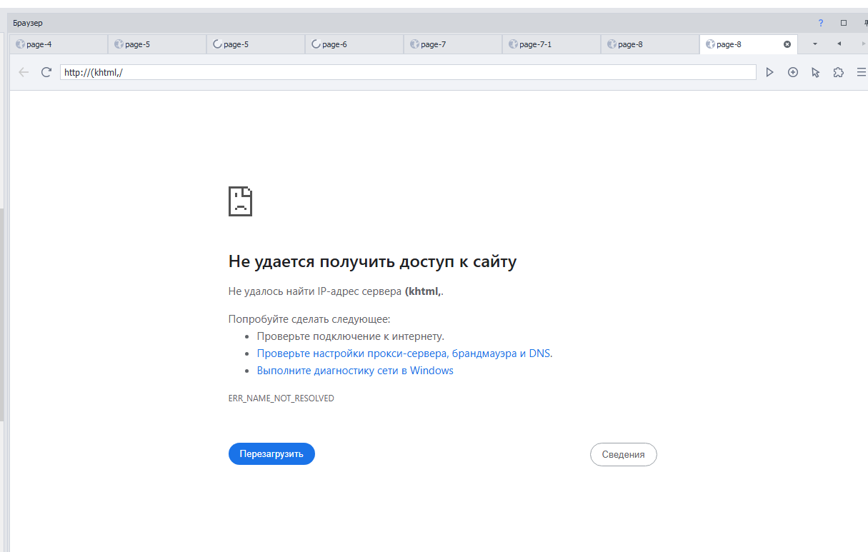

А почему в PM инстанс стартует ОЧЕНЬ долго? И выдает опять такую дрянь...
В самом постере субъективно такого нет.
141676
Это на каком то конкретном сайте происходит?
Просто во время старта инстанса. Пробую понять из-за чего конкретно может быть, но пока слабо идет. Как одна из версий - старт инстанса не любит параметры
Вродибы нашел что-то похожее
Если в запуск инстанса передавать параметр --user-agent:{-Variable.UAChrome-}
То начинаются приколы в мейкере. А в простере "вродибы нет"
Что за приколы и почему разница - ведомо только разработчикам.
А для чего такое?
Какое значение у переменной UAChrome?
Сейчас попробовал и у меня ПМ колбасить начало.
А для чего такое?
Там лежит значение user agent. Т.е. на сегодня это Mozilla/5.0 (Linux; Android 10; K) AppleWebKit/537.36 (KHTML, like Gecko) Chrome/147.0.0.0 Mobile Safari/537.36
