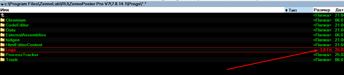

Ээээээ...
Это че такое и почему такое толстое?)))
А оно точно надо в таком объеме?)))

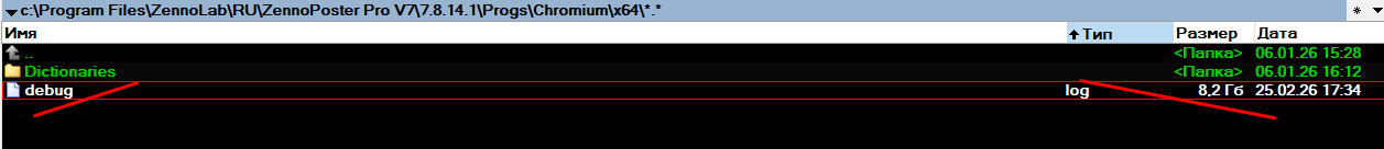

Ну и папка логов само собой...
141678
Там лежит значение user agent. Т.е. на сегодня это Mozilla/5.0 (Linux; Android 10; K) AppleWebKit/537.36 (KHTML, like Gecko) Chrome/147.0.0.0 Mobile Safari/537.36
Ранее это помогало "лучше" эмулировать конкретную версию хрома.
То есть, вы задаете во входных настройках проекта UA и пробрасываете его в иснстанс с помощью аргумента.
Правильнее, конечно, использовать настройки профиля, прописывать там нужную версию от и до. Конечно в этом случае не сделать гибкую адаптацию юзерагента на лету, как бы, надо править профиль проекта каждый раз. Но это более правильный путь все же.
Ээээээ...
А оно точно надо в таком объеме?)))Посмотреть вложение 141677
Не видя контента не получится ничего сказать пока. :-)
У себя я такого не вижу, жалоб тоже пока не было.
В настройках тоже прописывается и в инстансе. И эти значения даже совпадают))
Как говорил - ранее это было надежнее.
Тестеры хрома лучшие результаты показывали.
Сейчас давно не проверял. Это "старый код"
Да и анализаторы на разные версии хрома по разному показывают уже...
Но тут, что ни говори, оно НЕ ДОЛЖНО убивать инстанс же....

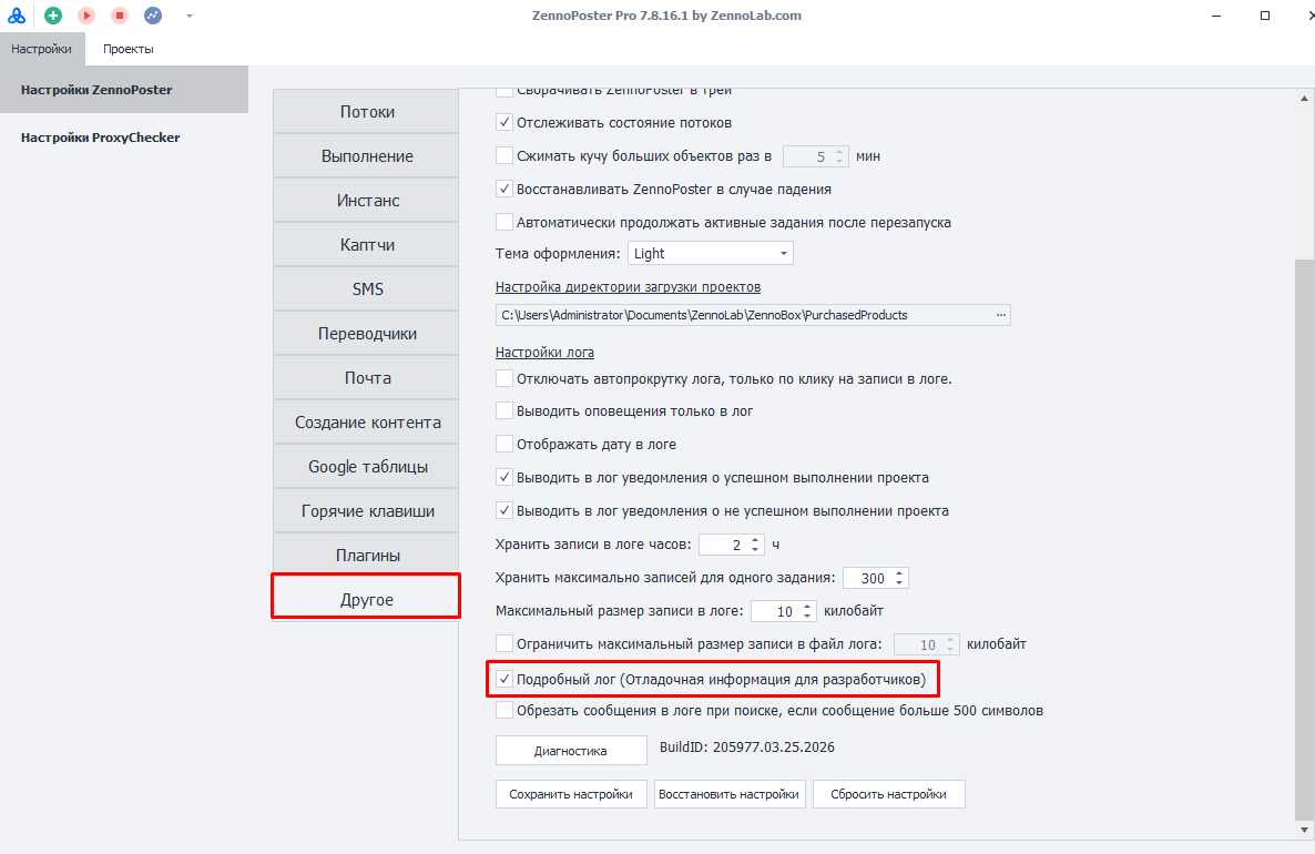

Инструкция для ZennoPoster
Не вопрос , но есть один момент . Чтобы забить оперативную память ему нужно отработать около 2-3 дней .
3. Выполнить действия приведшие к ошибке. - это выполнится только спустя пару дней само каким образом я не знаю забивает.
4. Запустить
Диагностику. - Мне запустить диагностику только спустя 3 дня как загрузит зенка всё ?
4. Запустить
Да, сделайте, пожалуйста, диагностику, когда забьётся память. Но перед этим не забудьте поставить галочку "Подробный лог".

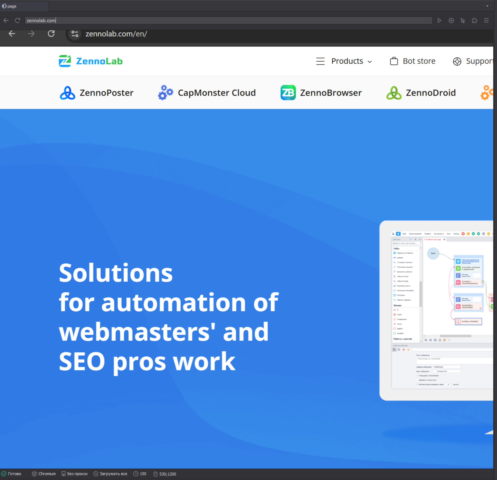

141724

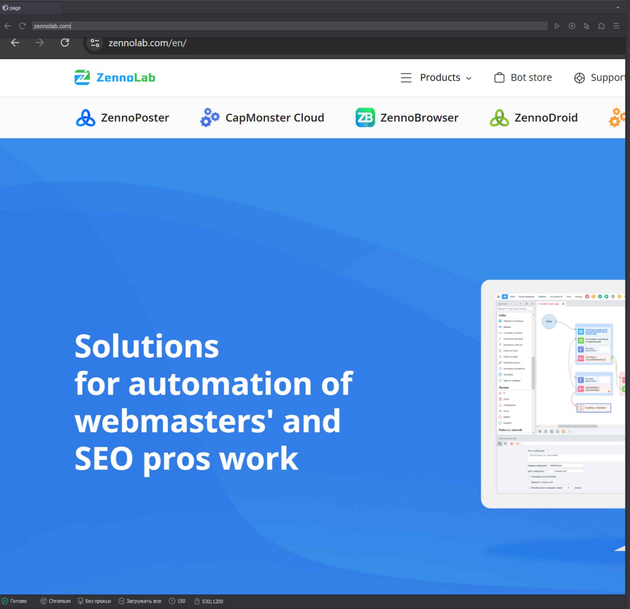

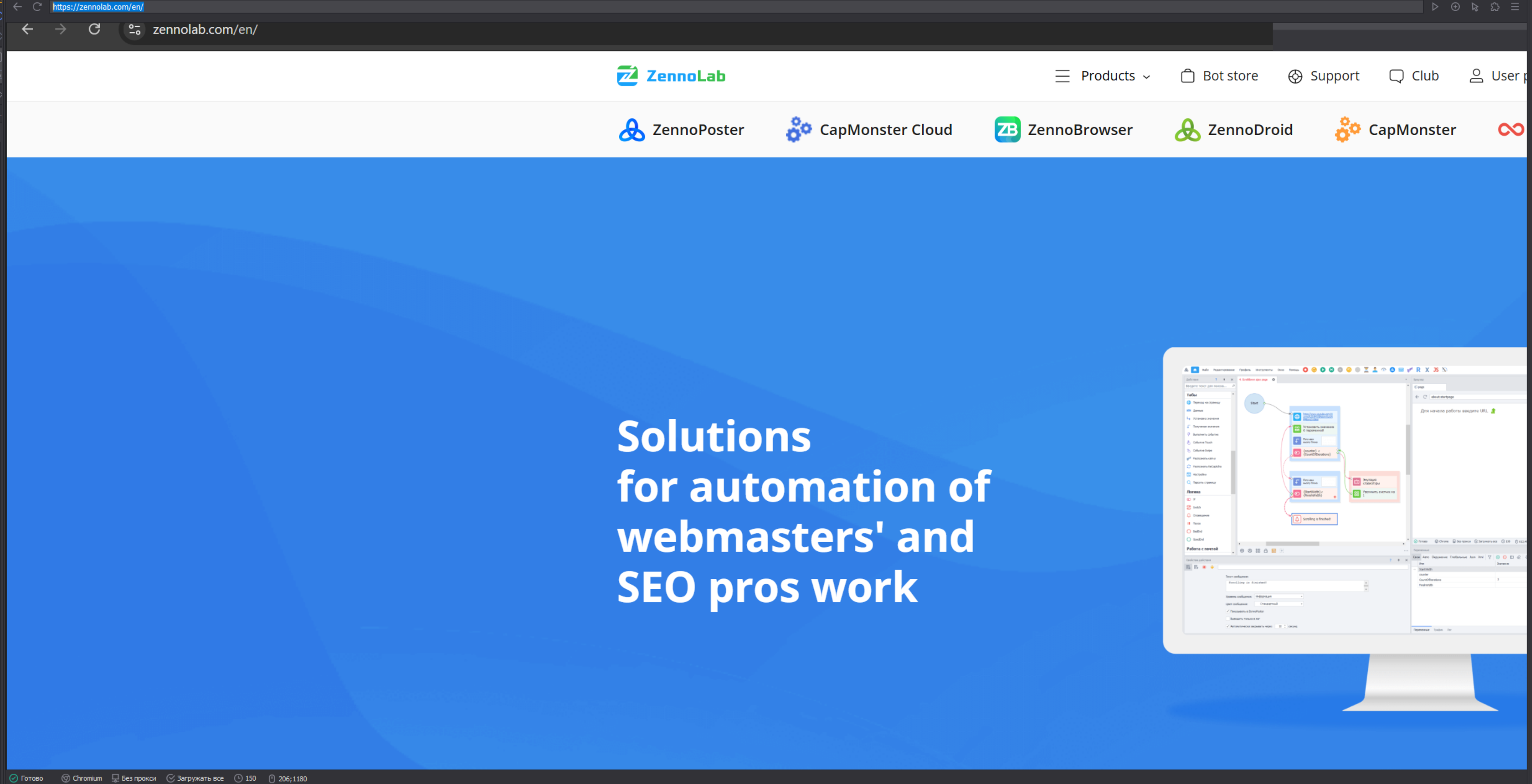

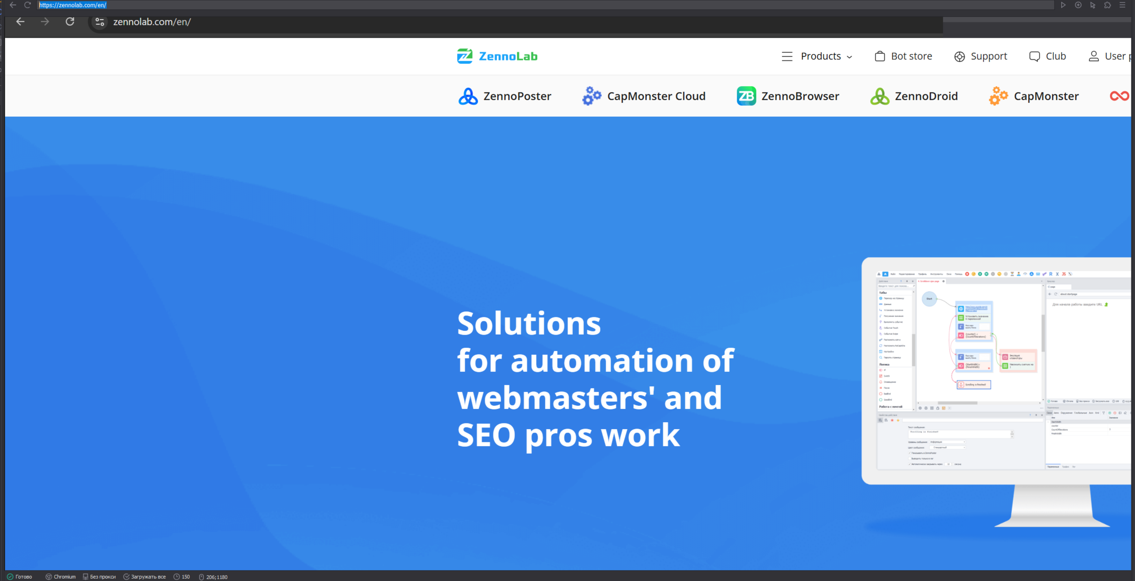

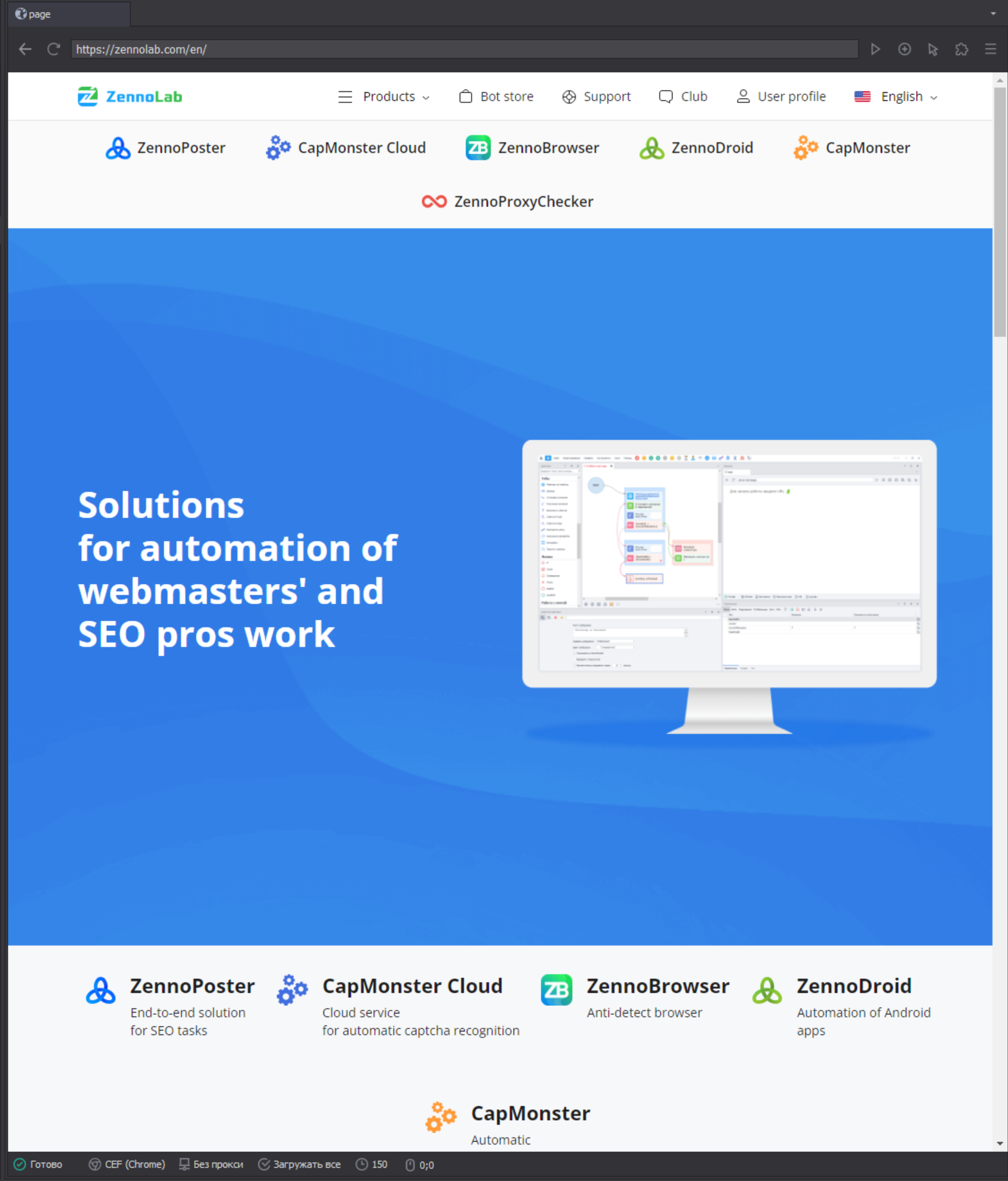

PM стал абсолютно не юзабельным, что с хромиумом что с ZB расширения экрана не адекватные, в 7.8.16 было тоже самое с ZB но хромиум вроде бы хотя бы нормально открывался(мало юзал в последнее время, обновился как раз потому что подумал что пофиксили с ZB). Причем даже если окно браузера растянуть максимально то получится вот это, то есть получить доступ к правой части экрана нет вообще никакой возможности.
141725
Даже если через instance.SetWindowSize вручную задать размеры окна. Пользоваться этим просто невозможно
141727

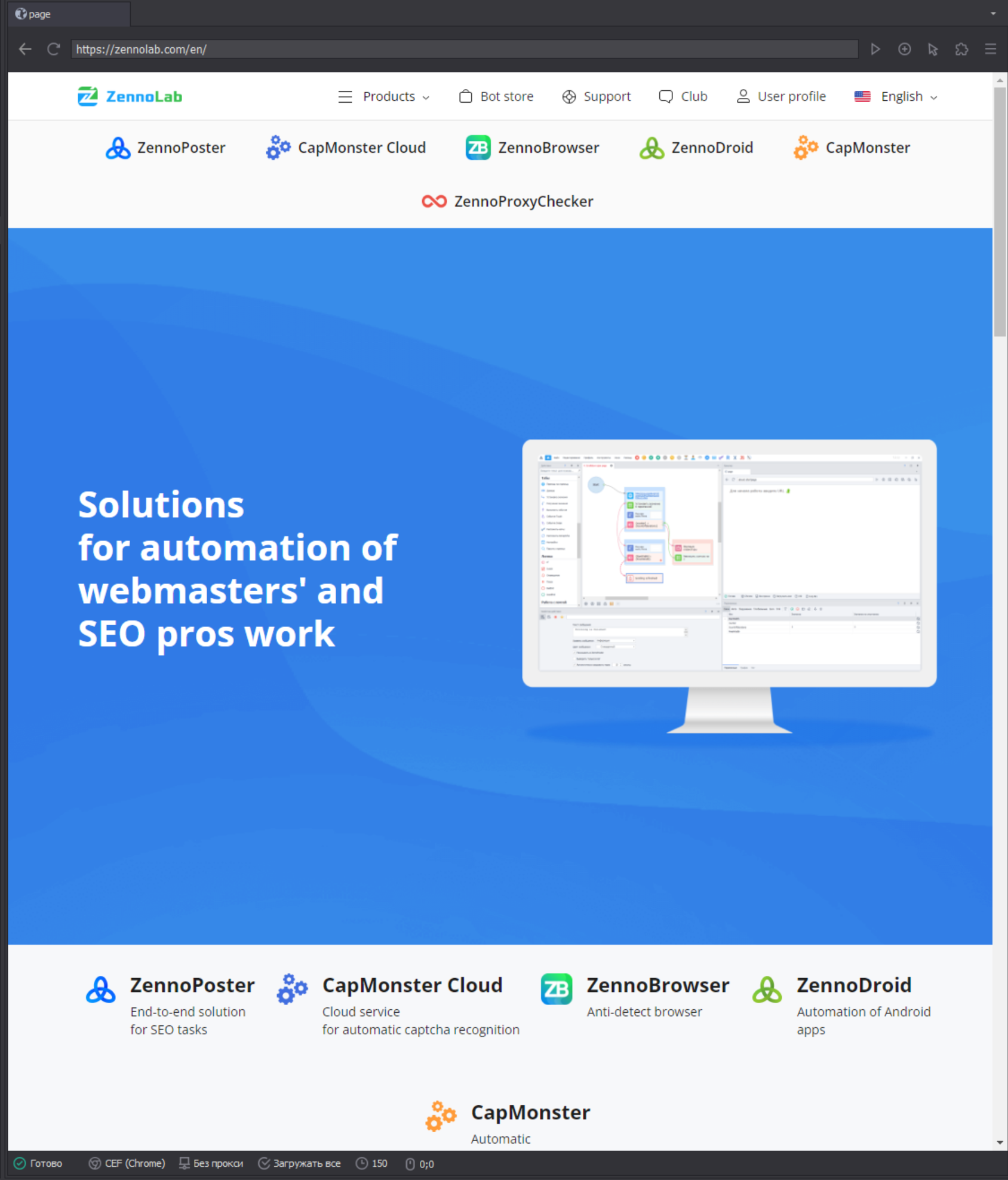

Вот для сравнения CEF, вёрстка на сайте соответствует размеру окна в PME, то есть в хромиуме и ZB сейчас связь с размерами окна браузера в PME вообще потеряна и берутся какие-то неадекватные значения
Есть такая неприятная ситуация, разработчики исправят в следующей версии.
Связано было с тем, что поменялся тип процессов браузера и слетела привязка масштабируемости инстансов.
Реакции: Alex.A и Dmitriy_Zenno
Да, потому что тип процесса менялся именно для Хромиума.

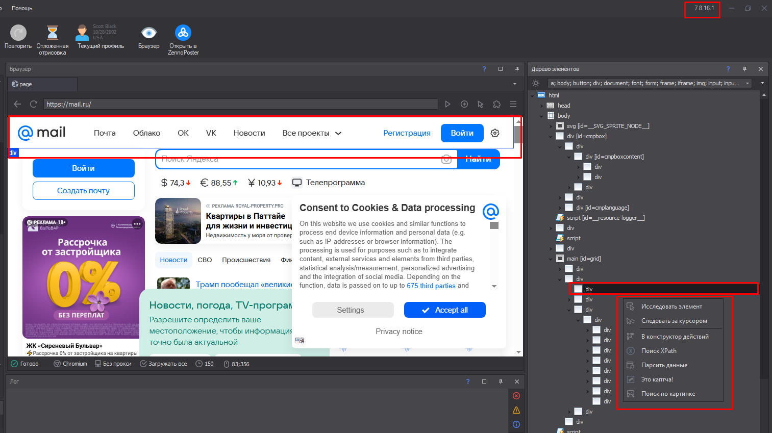

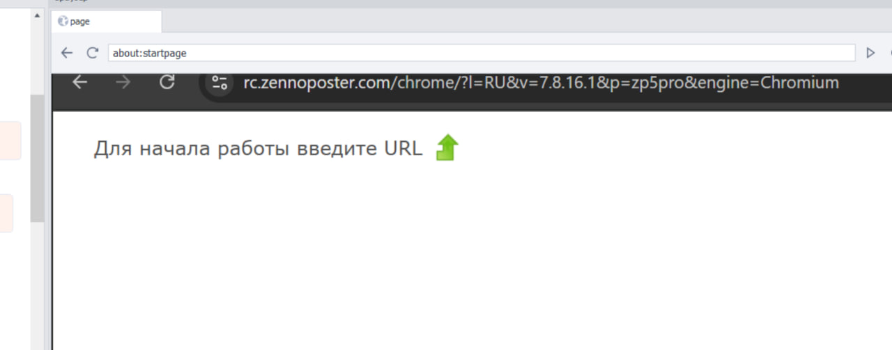

Добрый вечер вот такой баг, очень мешает разработке, не попадает по элементам. Когда примерно планируется обновление?
141732
Добрый вечер.
Да, спасибо, исправление скоро планируется в следующей тестовой версии, либо в релизе.

в пм в дереве элементов - не кликается правая кнопка, так же при клике на элемент в дереве - не фокусируется на элементе
Здравствуйте,
Попробуйте перезапустить PM, возможно временный баг. Я проверил у себя, у меня ПКМ работает и на элементах в дереве Фокусируется.
Если после перезагрузки, у вас все равно не будет работать, тогда нужно будет посмотреть ваши настройки PM и Браузера.
Такое бывало и в более старых версиях - иногда отсоединяется функция выделения рамкой например. Мне обычно помогает перезапуск проекта кнопкой 'С начала'.
