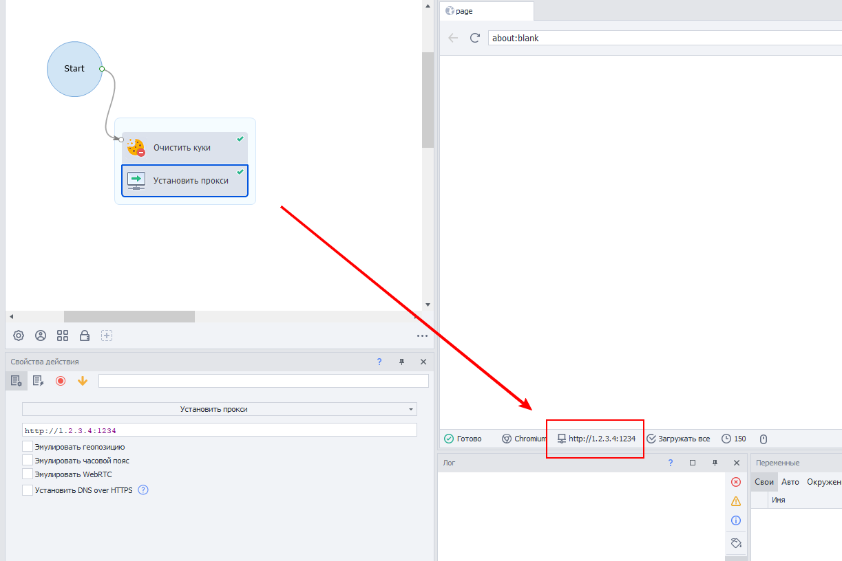

- В ЗП не устанавливается прокси стандартным кубиком, лезет ошибка что не может разложить строку

По проблеме с прокси утчоните, пожалуйста. Я пока не могу воспроизвести.

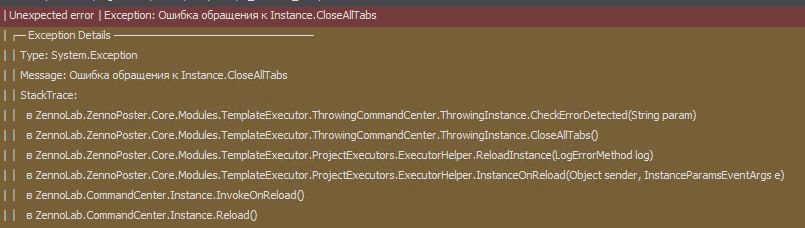

Проблемы, которых раньше не было... Инстанс падает и живет своей жизнью...
Движок Хромиум? Какой сайт?

С утечкой памяти на ЗБ, что то будут делать?
Напомните, пожалуйста, что имеется в виду под утечкой?
Разрастание профилей в размерах?
У меня лично не высвобождается ОЗУ после завершения. Т.е проект отработал, накопил 5гб и они остались так висеть. Соответственно каждый запуск занимает ОЗУ и после выполнения не высвобождает ее.
Сейчас пробовал разные методы, очищение таблиц/списков перед завершением, очищение таблиц/списков после выполнения, очистка всех переменных - не помогло. Сейчас попробовал закрывать страницы после выполнения определенного количества действий и это помогло, память начала высвобождаться. На хромиуме было так же, что проект в цикле пожирает озу, но после завершения ее освобождал и в процессе у меня всегда срабатывал instance.Reload(), что бы высвободить ОЗУ
