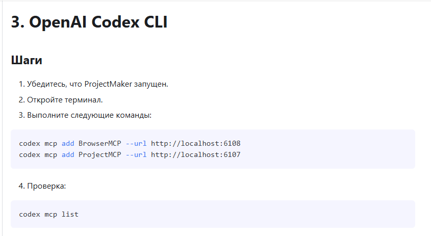

у меня есть подписка chatgpt pro, использую кодекс
я правильно понимаю, что подключить именно подписку чатГПТ нельзя напрямую в зенку? там АПИ именно надо и кредиты покупать у них?
там апи кей надо его можно получить тут https://platform.openai.com/login ну или поискать где его можно еще купить за недорого

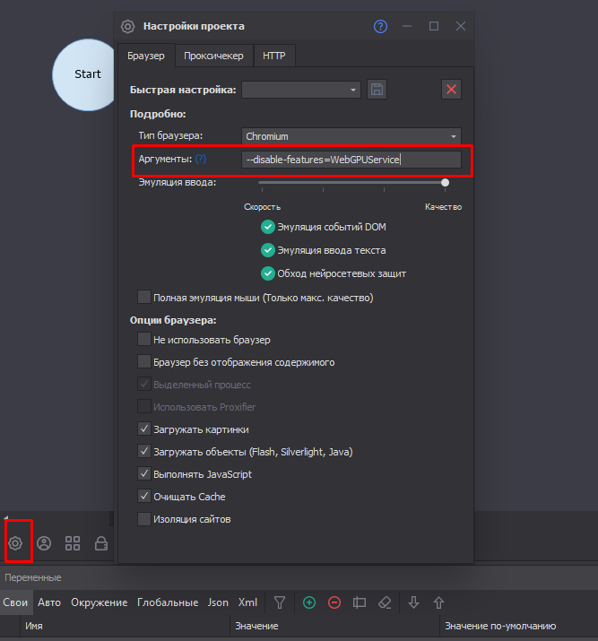

Здравствуйте,
Для прохождения капчи Cloudflare попробуйте временное решение: пропишите в аргументах запуска флаг: --disable-features=WebGPUService
По остальным проблемам подскажите, пожалуйста, на старых версиях ZP их не было? Если нет, то на какой версии?
Также, чтобы лучше понять проблему, можете записать видео (например, с помощью бесплатной программы CapCut) и сделать репорт ZP 7.9.0.0?
Все данные можете прислать мне в ЛС.

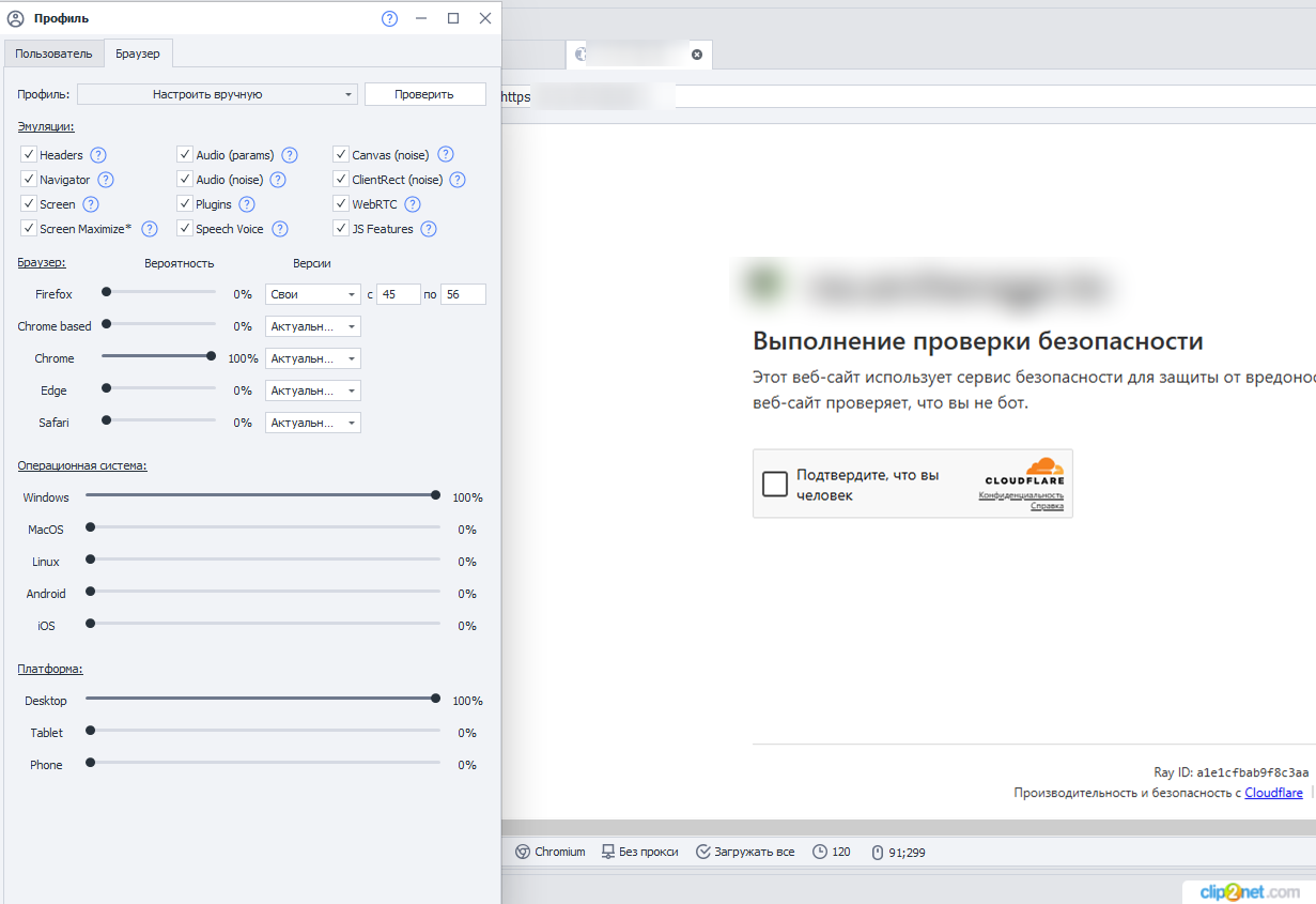

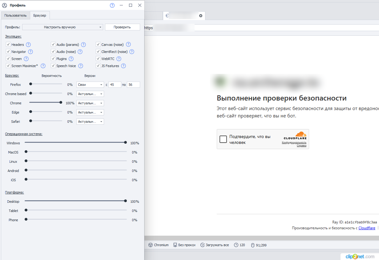

Предыдущая версия была 7.8.16.1.
Капчу Cloudflare проходило. Вчера понадобилось снова. Зашел на нужный сайт - капча не прошла. Решил купить обновление и обновится до 7.9.0.0. После обновления капча не проходилась. Полез читать форум. В это ветке прочитал, что нужно отключить эмуляцию "Canvas", отключил, капча проходится, но с сайтам взаимодействовать невозможно (не скролится, клики происходят левее мыши, отображение сайта зависает и т.д.)
Сейчас буду собирать всю информацию как вы написали.

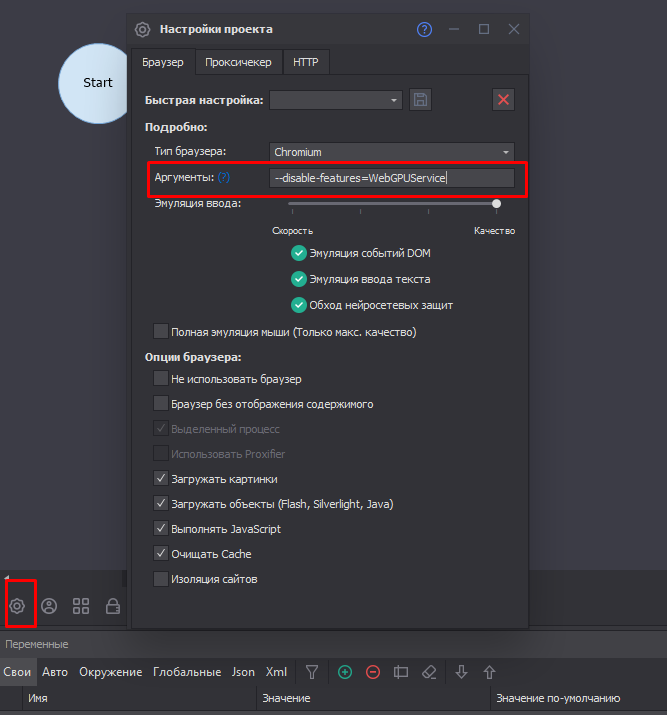

Но перед этим попробовал предложенное временное решение. (Правильно ли я понял, что у ярлыка нужно прописать вот так? "C:\Program Files\ZennoLab\RU\ZennoPoster Standard V7\7.9.0.0\Progs\ProjectMaker.exe" --disable-features=WebGPUService) Это решение ничем не помогло, капча не проходится. Нажимал много раз, перерегенивал провиль - нет. Стоит отключить эмуляцию Canvas -капча проходится.
Движок Chromium. Настройки выставлены как на скрине.
Я как то не так применил это решение?
** Уточнение с этим флагом и отключенной эмуляцией Canvas сайт всё же стал хоть как-то управляемым.
Уточните, мне нужно собрать диагностические данные в каком режиме?
1) Без параметра --disable-features=WebGPUService и включенной эмуляцией Canvas
2) Без параметра --disable-features=WebGPUService и выключенной эмуляцией Canvas
3) C параметром --disable-features=WebGPUService и включенной эмуляцией Canvas
4) C параметром --disable-features=WebGPUService и выключенной эмуляцией Canvas
Извиняюсь, что сразу не показал, вам где нужно прописать флаг.
Попробуйте прописать, как у меня на скриншоте. Если это не поможет, сообщите мне, я передам информацию команде для проверки.

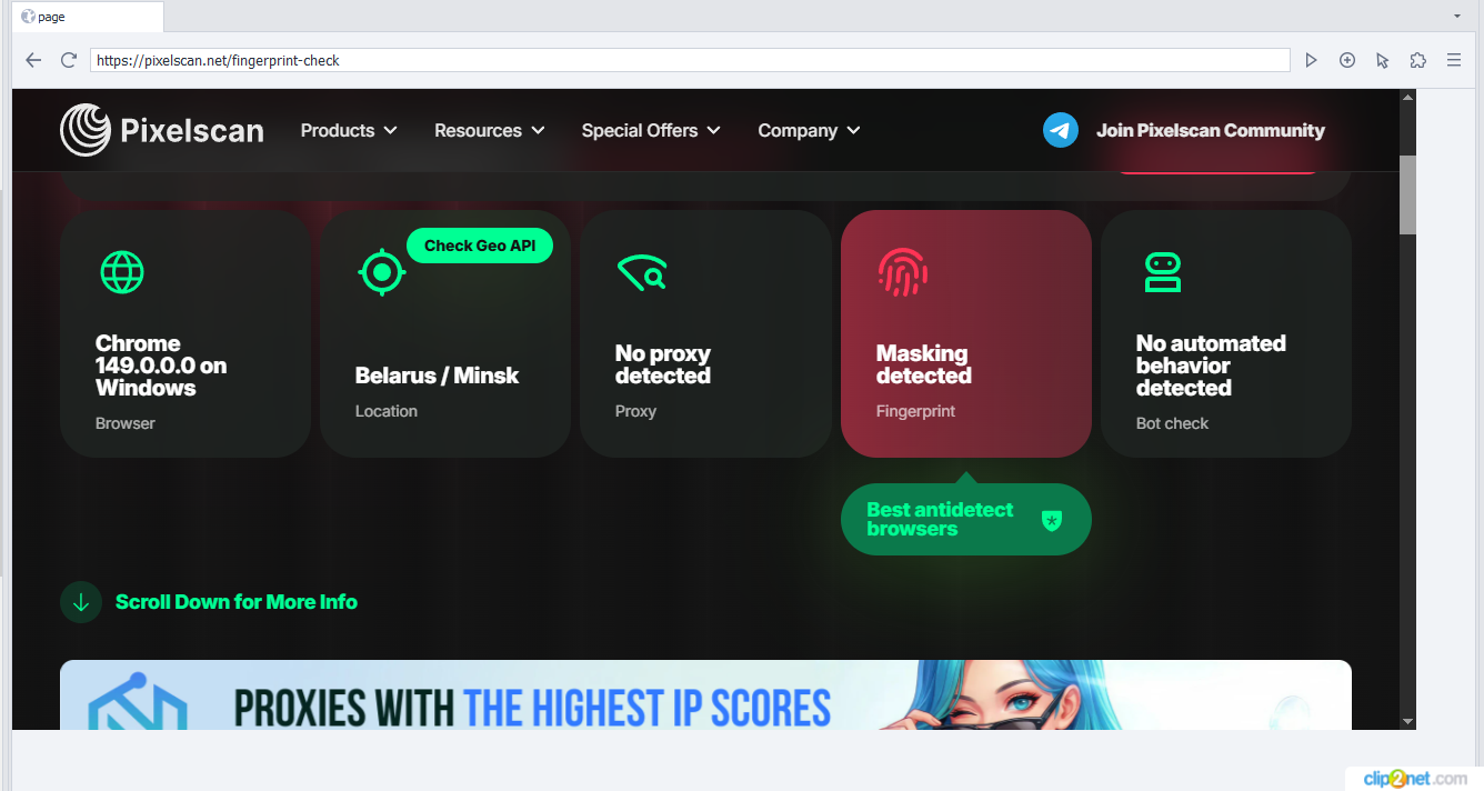

Нет. С такими параметрами всё равно не работает. (речь о PM) С этим параметром и включенной эмуляцией Canvas fingerprint не проходит, а следовательно и капчу не проходит.
Проходит только с отключенной эмуляцией Canvas

Глупейший вопрос.
Почему после обновления и установки руками 149 версии говорит что профили не найдены и пришлось ставить 148?
Почему выбираешь "на версии движка" и оно так вообще не работает?
