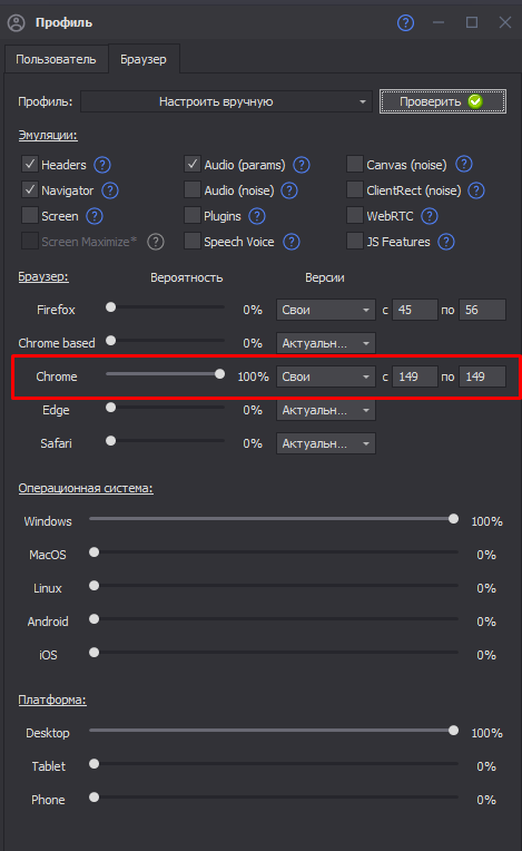

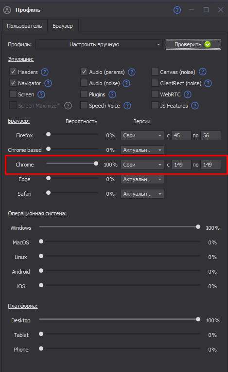

Почему после обновления и установки руками 149 версии говорит что профили не найдены и пришлось ставить 148?
Почему выбираешь "на версии движка" и оно так вообще не работает?
Здравствуйте,
Подскажите, вы вот так выставили настройки и у вас возникла ошибка?
Если да, то это странно, у меня отработало нормально и профиль запустился.

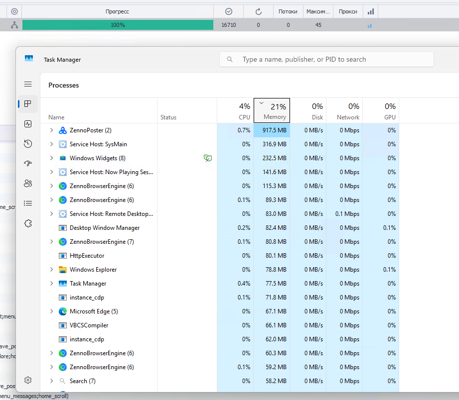

Протестировал версию. Ключевые проблемы, о которых писал несколько месяцев назад - так и остались.
1) После долгой работы при нормальной нагрузке - остаются незавершенные процессы хрома (хоть и меньше в среднем).
2) Ошибки: Выполнение действия WebBrowserSettings Error occurs when applying profile to instance.
3) По-прежнему производительность ниже на 10-30% (в зависимости от шаблона), чем у версии 7.8.15.0 (до выноса работы потоков в base_cdp.exe). А если сравнивать софт с аналогами, то производительность вообще не сопоставима.

Команда провела тестирование на своих ПК и на своих шаблонах для версий 7.8.15.0 и 7.9.1.0. Тесты показали, что версия 7.9.1.0. работает лучше: меньше ошибок, нагрузка меньше, процессы закрываются стабильно и без проблем. Ошибок WebBrowserSettings тоже не было.
1) Можете ли вы предоставить демо-шаблон, на котором у вас наоборот версия 7.8.15.0 работает лучше?
2) Сколько проектов вы запускаете одновременное?
3) Можете сделать репорт после появления ошибки WebBrowserSettings? Инструкция для ZennoPoster

Конкретно шаблон предоставить не могу, т.к. там нужны аккаунты для работы.
Близко будет что-то, где много видео/фото (например скролл ленты тикток/инста и тд). Сервера с GPU (т.е. вся нагрузка видео ложится на GPU), подключение по RDP (сеанс удерживается).
Что касается потоков, я даже не выставляю количество так, что бы загрузка CPU/GPU была 100%. Выставляю так, что бы было +-80%. Это потому, что от увеличение потоков и усиление нагрузки - ZP выдает такой же результат выполненных потоков (тест +- сутки). 1 поток работает в среднем 2-3 минуты.
Перепроверил и могу подтвердить, что новые версии работают все хуже и хуже в плане производительности. Может быть на "легких" сайтах этого и не заметно.

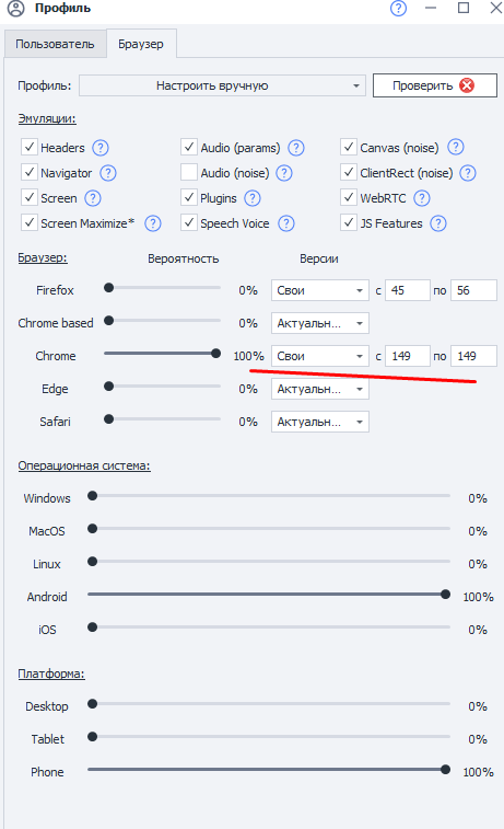

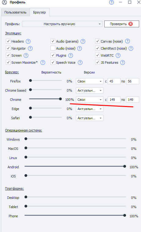

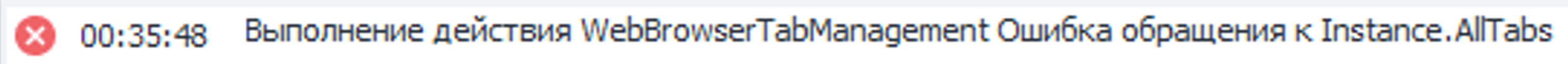

Вы офанарели такой глючный релиз вываливать в паблик! Обновился называется! Я ничего не могу с браузером сделать! Ни кликнуть ничего, что-то мигает там, тормозит жутко! Сидел на .14 горе не знал. Оплатил, скачал последний апдейт - и нате. Вы совсем чтоли деграднули такое исполнять?
Понимаем ваше недовольство, но все же просьба общаться в корректном русле.
Если вы обновлялись поверх старой версии, то удалите Зеннопостер и установите его заново, с нуля.
На будущее, рекомендуем устанавливать новые версии не обновлением, а рядом - отдельной версией, как бы.
По результату сообщите, пожалуйста. Если поведение снова воспроизведется, то будем ждать от вас подробный пошаговый кейс для того, чтобы мы могли воспроизвести по шагам у себя.

Не знаю, что у него, но складывается впечатление, что разработчики тестируют версии на сайтах уровня https://example.com/. Если сайт из 2026 года, то получаем такое:
Конечно, в какой-то момент нервы не выдерживают. Особенно учитывая, что сервера не самые дешевые, а с выделенными GPU, что бы графику обрабатывать нормально. Но результат - на скринах.
Тоже нужен пошаговый кейс, хотя бы примерно, чтобы мы могли воспроизвести у себя.
Сейчас пока могу предположить, что скорее всего упал процесс браузера. А вот почему? Нужны подробности.
Третий скрин - что-то новое, до этого не виданное, тоже нужен кейс и подробности.
По тестированию - у нас в обязательном порядке идет тестирование ручное и автоматическое. Уже накопились по моему многие десятки автоматических тестов, если не сотня и более уже. Давайте выяснять подробности по вашим ошибкам.
И тоже сразу уточните - обновлялись поверх или рядом?
Как часто такие ошибки возникают? Где именно - в ПМ или ЗП?
Что за проект, как работает и прочее?

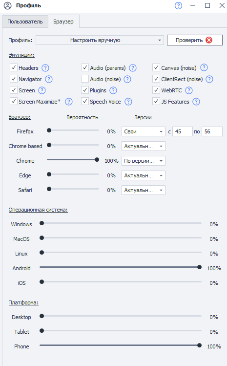

Ошибка несовместимости профиля начала иногда появляться в 7.9.1.0. Профиль-папки старые, им по несколько месяцев. Установка 7.9.1.0. была после удаления предыдущей версии.
Снова оч. мало информации.
Какой движок, какой тип профиля, после какого действия возникает ошибка, есть ли в проекте кубик обновления профиля и прочие подробности, если есть?
