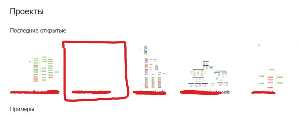

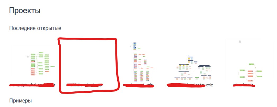

Вчера ночью отправил ПК в спящий режим с запущенным Project Maker-ом, сегодня ПК оказался выключенным и запустив PM обнаружил проект который был открыт в PM пустым, то есть при открытии проекта "название_проекта.zp" открывается "Новый проект" с одной кнопкой старт внутри. При этом размер файла 39кб, не знаю, много или мало, но делал его я две недели и вчера ночью закончил ((
В "Последних файлах" превьюшка вообще не отображается
Прошу помощи и очень надеюсь, что его можно будет как то восстановить.
Версия PM: 7.1.5.0
The_vAe
30.05.2019
3 748
1 489
Версия PM: 7.1.5.0

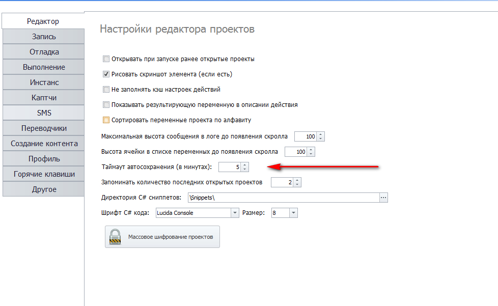

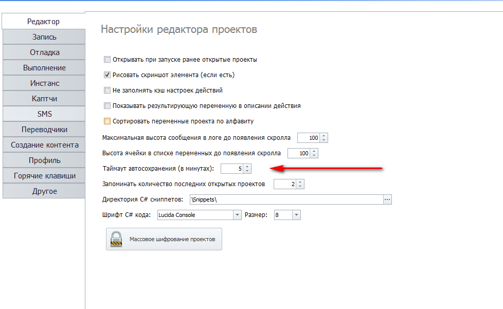

1. Нужно ставить резервное копирование
59898
2. Проверьте C:\Users\ВашеИмя\AppData\Roaming\ZennoLab\ZennoPoster\7\ProjectMaker\ProjectEditor\AutosavedProject - возможно там осталось, если закрылось критично. Только если корректно закрылся PM, то они удаляются.
3. Статья про резервное копирование
4. Как делать бекапы
5. Скрипт бекапа
Реакции: Маломальский
