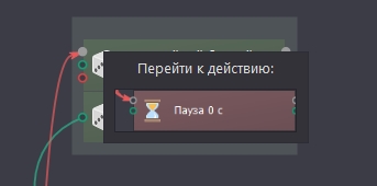

Можно сделать, чтобы функция "перейти к действию" не автоматически всплывала, а выбиралась из меню при нажатии правой клавишей мыши на стрелку кубика, например?
Кубиков много, как по минному полю перемещаюсь по проекту. Без конца всплывают окна при перемещении и при этом появляются тормоза. За три дня уже выбесило.
Тоже хотел написать. Мешает это окно постоянно
Реакции: Old
