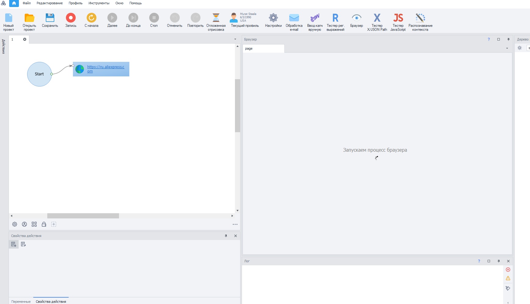

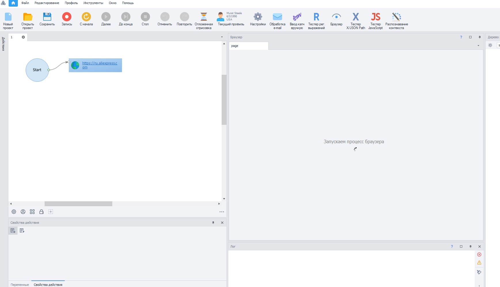

Подскажите, че делать, если браузер не прогружается в ПМ?
67593
И вот сколько не жди, а браузер так и не появляется. И такая байда уже несколько версий. Не могу работать с ПМ
22 789
10 215
Причин и методов исправления ситуации может быть несколько:
- временная проблема, которая возможно решится перезагрузкой программы и/или запуском проекта кн. "С начала"
- проверить, включены ли службы "Изоляция ключей CNG", и "Служба лицензий клиента"
- необходимость обновления .Net 4 и системы
- необходимость обновления видео-драйверов
- необходимость устранения блокировок антивирусом, в этом случае может помочь добавление раб. папки программы (в Program Files которая) в Исключения к антивирусу
- не стоит оставлять без внимания также и встроенный антивирус системы, а также встренный в систему брандмауер
- какой то софт или вы отключали еще какие то службы, после чего браузер либо перманентно не открывается, либо открывается нестабильно
- недостаточный уровень таймаутов в Настройках: "Настройки - Инстанс": Ползунки "Таймаут загрузки инстанса", "Таймаут подготовки инстанса", "Таймаут загрузки базы" и "Таймаут ожидания инициализации объектов" (попробовать выдвинуть их на максимум вправо)
- также возможна проблема с прописанной лицензией в реестре, в этом случае нужно удалить ветку HKEY_CURRENT_USER\SOFTWARE\ZennoLab, затем переустановить программу
- устаревшая операц. система, начиная с 7.7.2.0 - требуется минимум win 10 или 2016 server.
Можете прислать report.zip в helpdesk.zennolab.com (со ссылкой на эту тему или пост) после выполнения Диагностики (Настройки/Другое/кн. Диагностика). Полная инструкция по Диагностике: https://zenno.link/report
