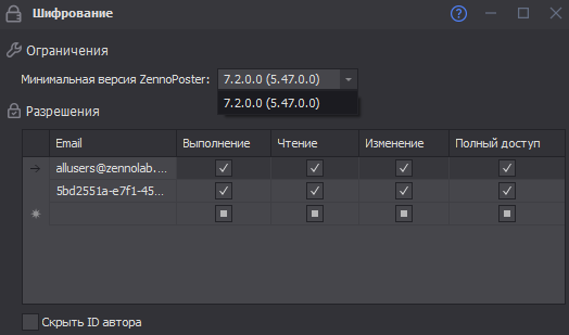

Катастрофа с версией 7.2.0! 7.2.0?! Там нет вариантов!
Будет улучшено в следующей версии и появиться выбор, если C# сможет скомпилироваться под старую версию.
Пока, можно обойти пересохранением через "Сохранить как" в xmlz и удалив шифрование в последней 5-ке.
