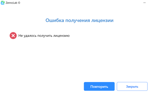

не могу установить
Необходимо сделать перепривязку оборудования в личном кабинете в разделе Оборудование: https://userarea.zennolab.com/
При этом необходимо удалить старое оборудование в данном разделе и установить программу на нужном устройстве.
не помогло у, меня 2 лайта один по май 2020, я его деактивировал и удалил с той машины на которую хочу поставить, запускаю инсталяху, все тоже самое..

1) Пришлите личным сообщение скриншоты раздела Продукты и раздела Оборудование Личного кабинета.
2) Отдельная лицензия на ProjectMaker приобретается за $10, поэтому не устанавливается.
1) Да, лично мне.
2) Вы можете устанавливать ZennoPoster 7 только той версии, которая у Вас приобретена, т.е. ZennoPoster Lite.
Реакции: gomoney
все получилось! я думал в бетки отдельно надо ставить лайт и ProjectMaker, после удаления оборудования, запустил инсталяху и все прошло на отлично. спасибо!
