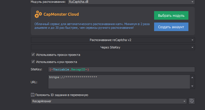

Почему решение рекапчи через sitekey возвращает в переменную ID задания на сервисе, а не собственно сам ответ?
Лыжи не едут, или?..
И как-то можно избавиться от этой навязчивой рекламы КМ Клауда? В настройках не нашел
Потерялось поле для ответа где-то) это баг видимо. Решайте с автосабмитом ответа.
Запросы =(
Костыль придуммал через ID ответа посылать еще раз запрос на рукапчу и получать ответ
В след обнове стоит ждать? Надо переделать шаб на запросы, начал и тоже увидел эту багу. А костыль писать лень.
