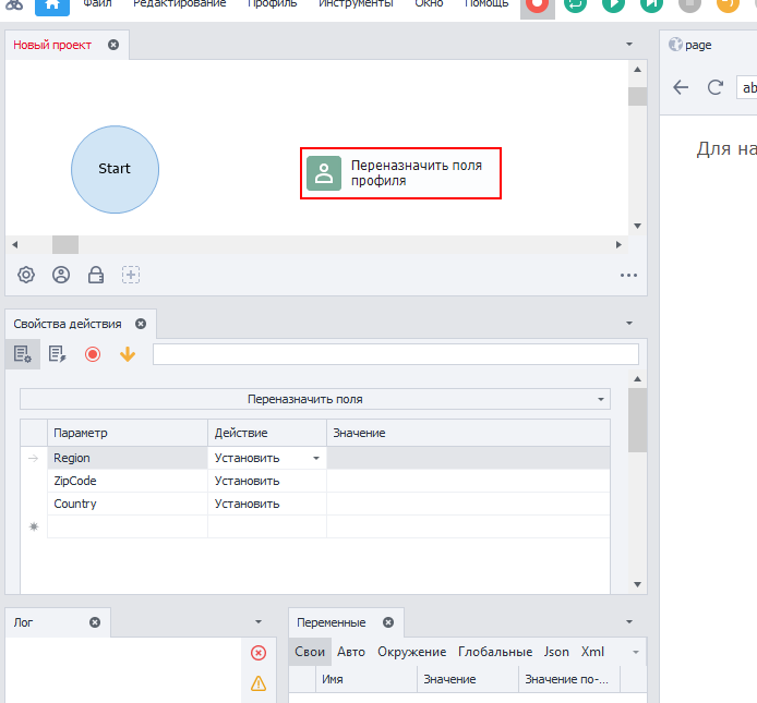

Спасибо за советы. Извиняюсь, что я с самого начала неправильно выразил свою мысль.
Интересует именно этот аспект, что на скриншоте. То-есть более широкий выбор стран, в частности, Украина.

Нет такой возможности нет, можешь напарсить с какой-нибудь доски обьявлений все что нужно и подставляй
