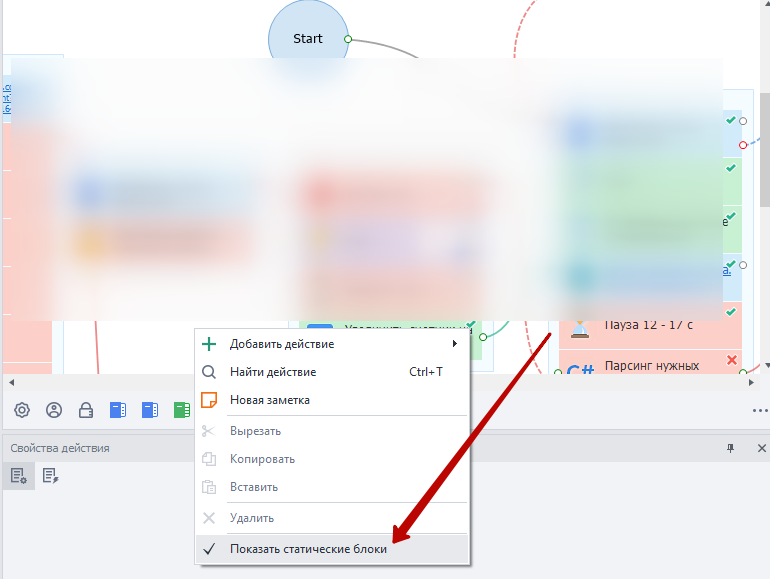

У меня тут другая беда нарисовалась, пропали иконки таблиц, списков, настроек и тд. Как их вернуть не понятно. Вроде и доступа к ним как не из этой панели тоже нет. Что делать?

Можете показать на видео, как это происходит?

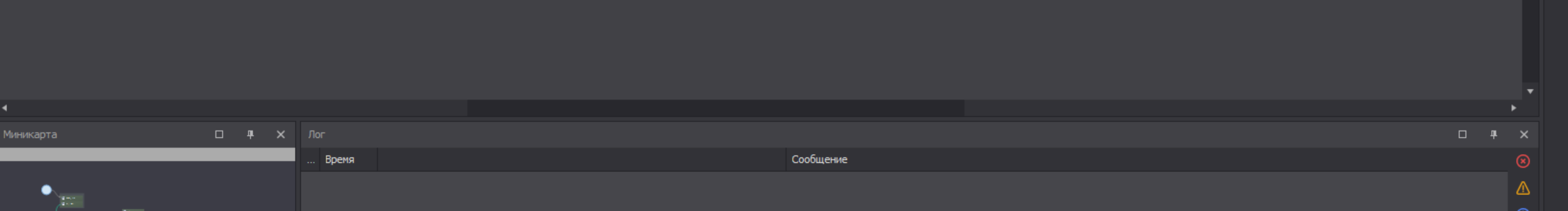

Midnight
28.02.2016
351
220
54629
Не знаю в чем дело, разрешение экрана FHD, монитор 15 дюймов, но вот такие арефакты
