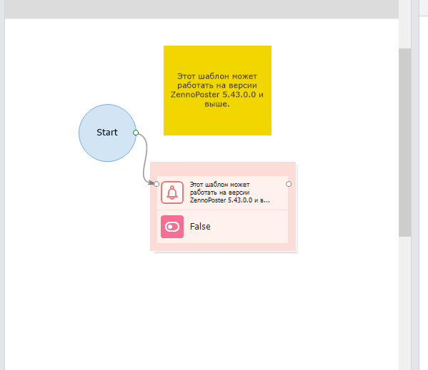

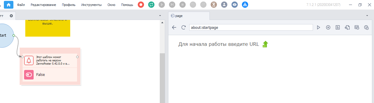

Прядется вернуться на старую версию, поспешил, рановато переходить на ZennoPoster V7 RU 7.1.4.0
В 7 потоков поставил парсить DOM и сразу ошибка, в прожект-мейкре все норм. И на другой версии бета ZennoPosterPro-RU-v5.41.1.0-V7-beta (202003041207) было все норм.
Сначала думал не успевает в файл записать, сделал паузу, то нормально парсит, то вот с ошибками, ссылки из поиска яндекс, регулярное выражение рабочие (?<=<h2\ class="organic__title-wrapper).*?(?=data-counter=")
Скопировать теперь не получиться, надо по новой писать, два прожика не от кроешь, попробовать скопировать закрыть и другой открыть хз получиться, по новой завтра буду делать.
Один поток включаешь все нормально
