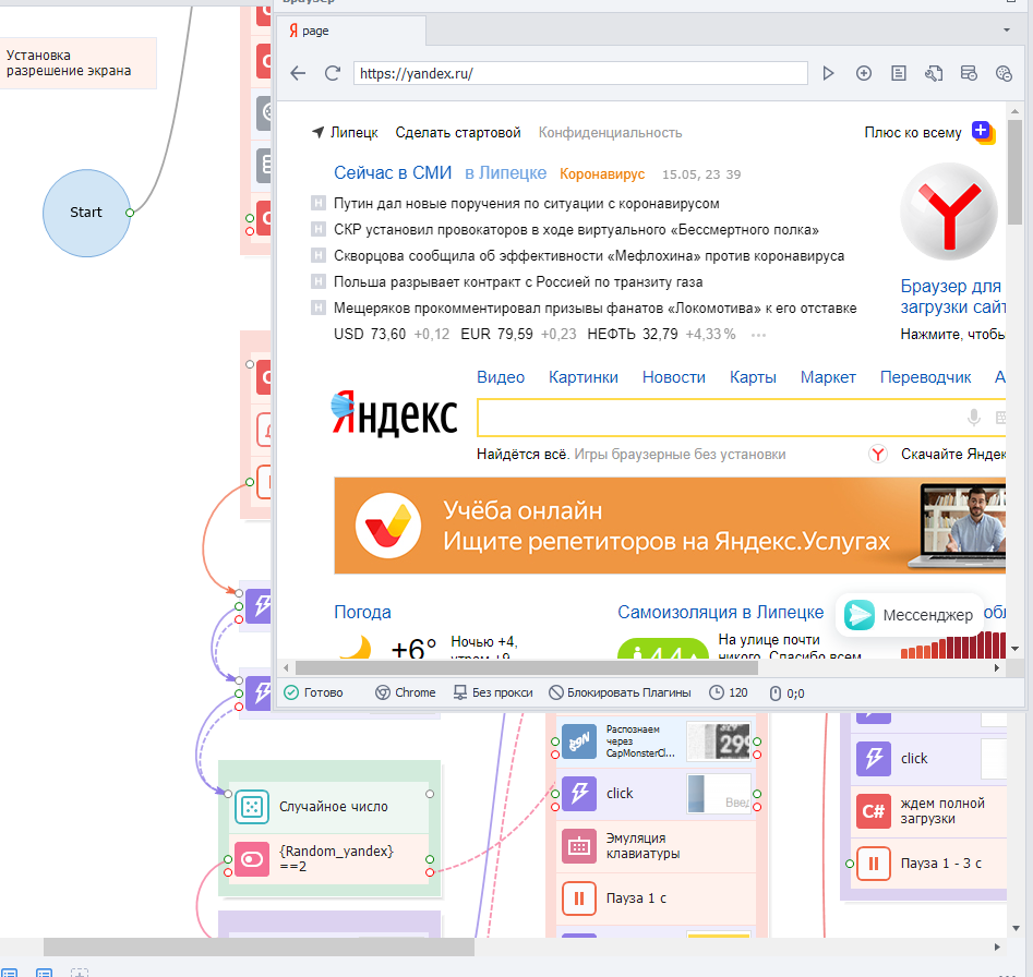

Огонь! Но как вернуть браузер на место, по разному передвигаю окно и меняю размер, не чего не получается
Мышкой цепляетесь за заголовок "Браузер" и тащите, увидите всплывающие подсказки для парковки окна. В кр. случае, если ничего не получится, то можете сделать сброс всех окон в положение по-умолчанию в Настройках программы, на вкладке Отладка.
55843
