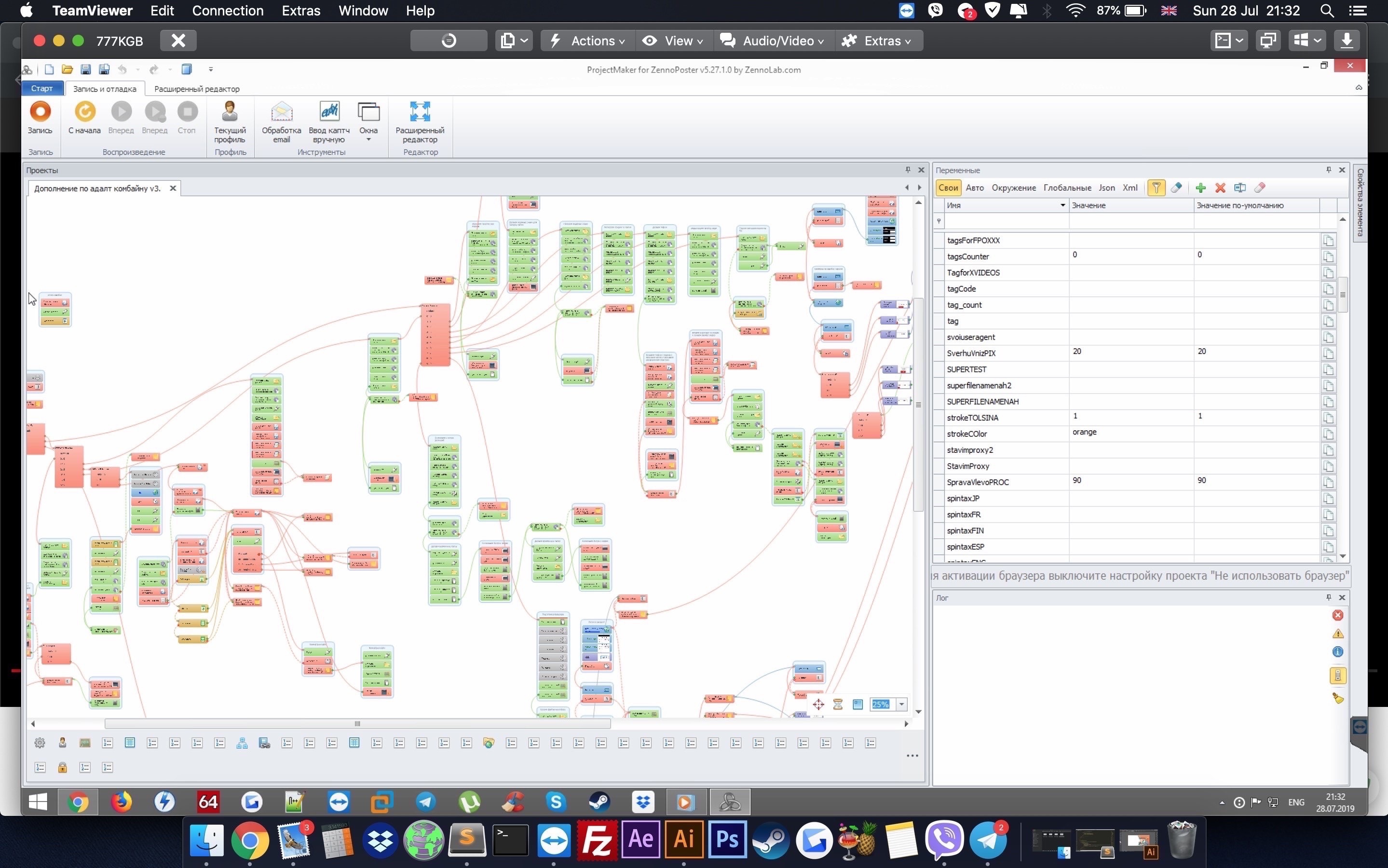

Всегда задавался вопросом, почему как остальные блоки нельзя "отцепить" браузер и вынести его на дополнительный экран ((( Столько полезного места вечно занимает, даже жалко (((
У меня 2 монитора, но когда лень за ПК сидеть я беру лапик и на диване сижу, включаю тимвивер и делаю вот такое окно, достаточно удобно, и бразуер там минимизируется почти полностью. Но да, если бы была возможность полностью закрыть окно браузера - было бы не плохо.
так в 7 версии окно браузера можно отключить, а вот в 5 нет (
Проблема в том, что мне его не надо совсем прятать/закрывать, мне его надо убрать с основного монитора. Условно, отцепить и перенести на дополнительный монитор (иногда браузер все-таки нужен, но скорее для отслеживания, а не основной работы). А отцепить именно браузер не могу )))
Плюсую! Тоже не понимал, почему так сделать нельзя. Может где-то нужно тему создать, чтобы разработчики видели потребность а данном функционале?
Да, в обсуждении уже просили такой функционал неоднократно, планируем реализовать в будущих версиях.
