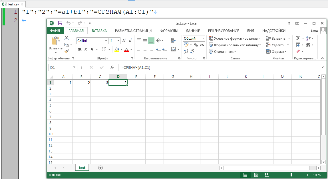

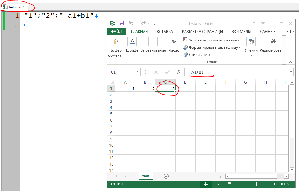

Тоже надеялся на подобное, но конечно же я это пробовал. Формула записывается обычным текстом, но если кликнуть по ней Enter, в экселе, то она применяетсяФормулы выполняются непосредственно в Excel.
Попробуйте записать формулу в ячейку. Если все будет сделано правильно, - при открытии файла экселем все расчеты будут совершены автоматически.
Да, действительно с такой формулой все отлично. А вот с такой: =СЧЁТЕСЛИ(A1:A4;A1) - беда
А в csv действительно все работает, нежели в xls. Спасибо большое
