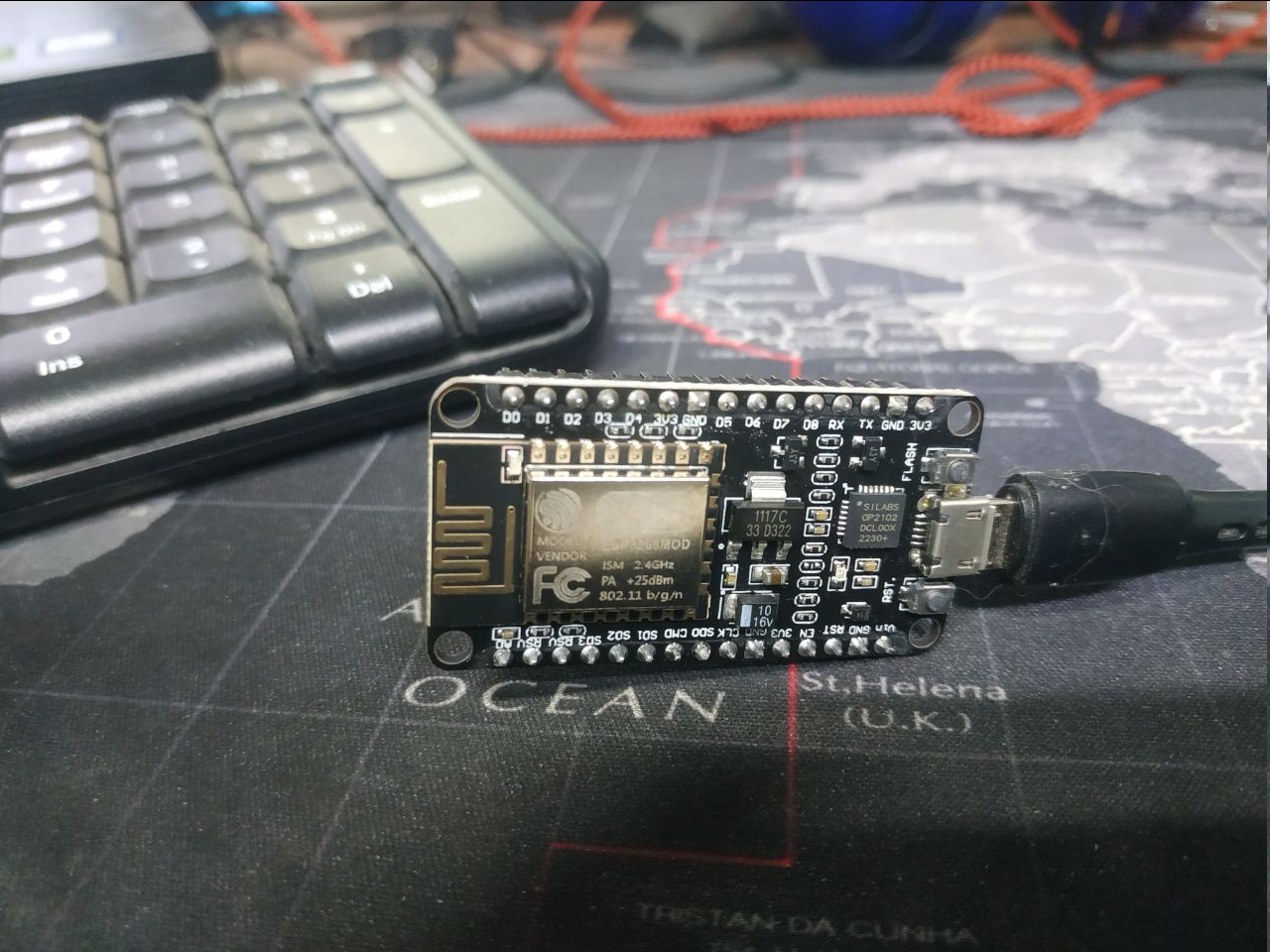

Я решал эту проблему двумя способами :
1) Создаю на старом телефоне точку доступа и коннекчу все мобилки на нее ( точка доступа по сути пустышка , интернета там нет ). Но от первого способа я отказался, лишняя мобила занята получается )))
2) Взял плату ESP8266 залил прошивку для создания пустой точки доступа и все.
в дроиде выполняю :
adb shell cmd wifi connect-network ESPsoftAP_01 wpa2 12345678
Вот сама прошивка :
#include <ESP8266WiFi.h>
void setup()
  Serial.begin(115200);
  Serial.println();
  Serial.print("Setting soft-AP ... ");
           //  "Настройка программной точки доступа ... "
  boolean result = WiFi.softAP("ESPsoftAP_01", "12345678");
  if(result == true)
    Serial.println("Ready");
               //  "Готово"
  else
    Serial.println("Failed!");
               //  "Настроить точку доступа не удалось"
void loop()
  Serial.printf("Stations connected = %d\n",
WiFi.softAPgetStationNum());
            //  "Количество подключенных станций = "
  delay(3000);
а вот так выглядит esp-ишка

Vlad_Curnoi
09.08.2017
528
228
в дроиде выполняю :
Вот сама прошивка :
void setup()
  Serial.println();
  if(result == true)
               //  "Готово"
  else
void loop()
  delay(3000);
А есть инструкция как залить прошивку? Взял модуль но хз как залить, пошерстил форумы и не разобрался
Реакции: frion-seo

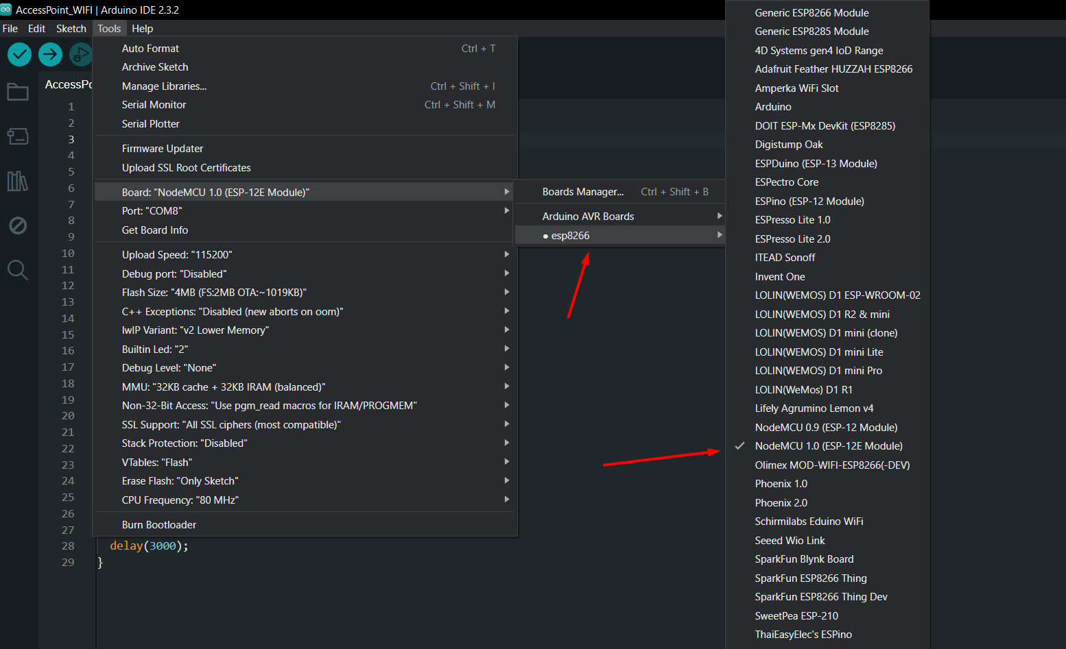

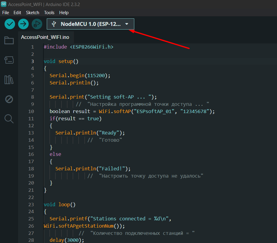

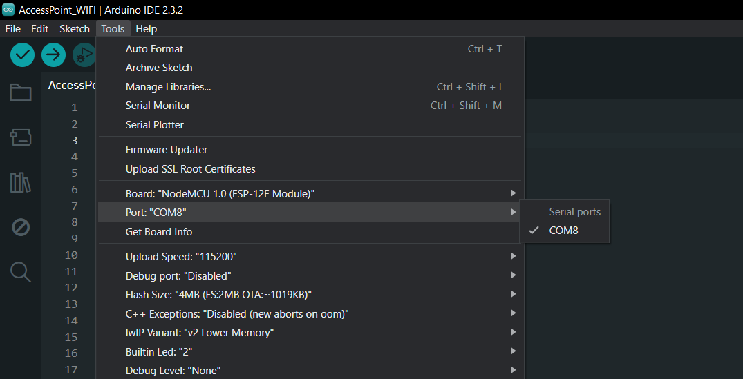

Ставишь ардуино иде
Выбираешь ком порт куда подключена плата
125113
Потом выбираешь тип платы
125114
И вот так должно появиться у тебя
125115
Жмешь на аплоад и скетч заливается в память и все.
Vlad_Curnoi
09.08.2017
528
228
Ставишь ардуино иде
Спасибо
