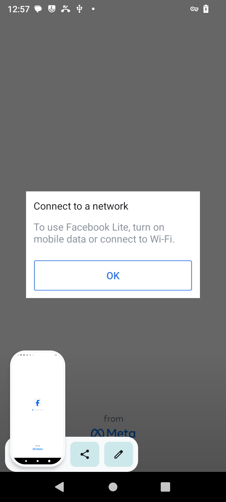

Доброго времени суток, настроил zennodroid и реальное устройство по всем правилам.
Все работает но при работе с facebook.apk, нет интернета.
Буквально ругается нет сети.
Включаешь wifi и подключаешься к сети, ошибка уходит.
Но это не дело сами понимаете.
Как можно решить данную проблему? Заранее благодарен!

Попробуйте установить тестовый билд ZennoDroid 2.3.10
+ Добавлена возможность эмулировать WiFi подключение при отключении от реального WiFi (необходимо только для прошивок, которые не видят наличия Интернет при использовании интернет-подключения компьютера). Свой код C#
instance.DroidInstance.Settings.SetLSPosedSettings("{ \"WiFiState\":true }");
Спасибо попробую, вот что заметил, перезагружаешь телефон, в первый раз facebook работает после очистки приложения перестает. Опять перезагружаю реальное устройство снова работает. Есть идеи?
Тогда не нужно включать эмуляцию WiFi. Будет только хуже. Это только если всегда не работает.
Тоже есть такая беда .Я так понял это именно с версиями лайт.( У меня такое на инста лайт) Решил проблему перешел на фул версию
Да.проверил такая же беда и на этой версии ZennoDroid 2.3.10 причем стоит 2 приложения одно работает все норм (фул версия) а лайт пишет не интернета (только если включать вифи)
Все переустановил фулл версия тоже работает. Кто может подсказать, что почистить и сбросить, чтобы работал интернет в facebook lite без перезагрузки устройства?
