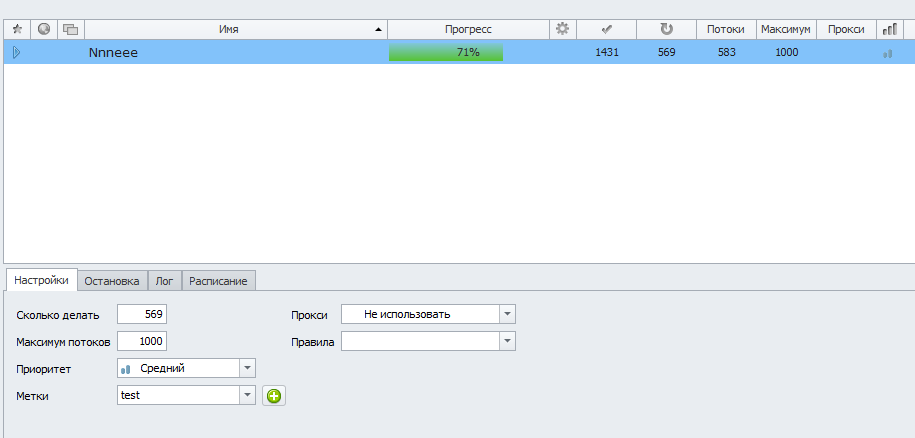

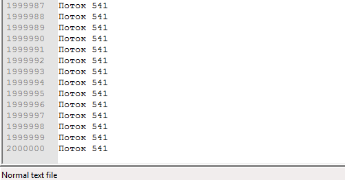

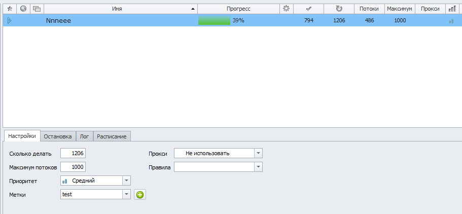

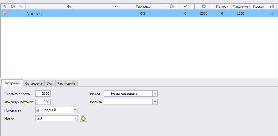

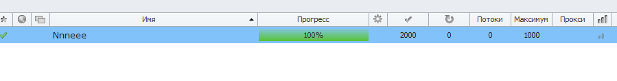

значит у меня особенный компьютер)
Стартовое значение
Промежуточные
Результаты
Записывать id потока - это в корне неверное решение, так как может быть пул потоков с одним и тем же id, но сами потоки разные и могут конфликтовать.
Вообще тема уже давно исчерпала себя. Лочить можно и даже нужно тем же ссылочным объектом, которым и работаешь. Для того, чтобы использовать lock достаточно туда впихнуть ссылочный объект (есть исключение, например, string из-за того, что в момент компиляции проекта строка может быть интернирована).

ты выводишь счётчик не дождавшись завершения потоков
Реакции: shtift
Точно, забыл. Если дожидаться завершения, то добавляются все элементы. Видимо особенности реализации зеновских списков.
Если var list1 = project.Lists["Список 1"]; заменить на var list1 = new List<string>(), то будет уже не все так гладко.
