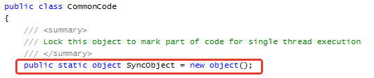

Необходимо создать свои собственные объекты синхронизации в Общем коде. По умолчанию там даже один уже есть:
Пожалуйста, объясните кто-нибудь на пальцах, как сделать это в Code Creator?
LaGir
01.10.2015
256
1 058
Вставить такие строчки объвления в любой подходящий класс, точно так же, как в Общем коде ProjectMaker.
Например, создаём файл для класса с объектами синхронизации:
Даём подходящее название классу, заполняем его:
После этого можно использовать локи с этими объектами в любых методах проекта:
lock (Lock.ProxyList)
    //... Тут действия со списком прокси, которые необходимо заблокировать

Начал делать лок
lock (SyncObjects.ListSyncer)
а там пишут, что он устарел и нужно использовать новый лок
lock (FileSyncObjects.ListSyncer)
Не знаю, кто такое пишет. Но вот этот лок, отлично работает со списками.
lock(SyncObjects.ListSyncer)
ZSharp
29.09.2013
426
135
Команда зеннолаба.
Так и пишут в библиотеке, что SyncObjects.ListSyncer является устаревшим, используйте FileSyncObjects.ListSyncer.
public class SyncObjects
    [Obsolete("Use FileSyncObjects.ListSyncer instead.")]
    public static readonly object ListSyncer;
    [Obsolete("Use FileSyncObjects.TableSyncer instead.")]
    public static readonly object TableSyncer;
    public static readonly object InputSyncer;
    public SyncObjects();
Может админы или модераторы прокомментируют?
