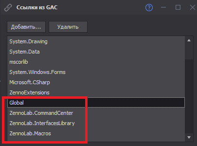

У меня такой общий код, на примере можете пожалуйста показать, как вставить в общий код, два или три списка? ;-)

Статью, конечно же читал, в ней нет информации про блокировку доступа к объекту самим же объектом, но на практике это часто встречается.
В вашем коде (с блокировками доступа "на себя") в такой блокировке идут повторы, как вы писали вот здесь.
Погуглил, и вроде бы при локе "на себя" и изменении объекта "себя" в этом локе (допустим удаление строки) другой поток может получить значение из кеша, и получить удалённую строку, из-за этого и получаются дубли.
using System;

Уже не помню для чего, я копирую детективы и gaс ссылки из других шаблонов, для какого шаблона уже не помню
ну их можно удалить это родные библиотеки ZennoPoster.
Реакции: Roman48

Это я выше часть шаблона скопировал. Нахер, весь день потратил и ни чего не работает, с общим кодом, и с локами, ведь не понимаю, а полез, обойдусь обычным локом.
ZSharp
29.09.2013
426
135

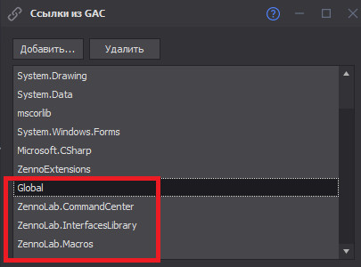

Но зачем то они там добавлены.
Это родные библиотеки ZennoPoster, они и так есть без добавления.
Ну для проверки удалите эти библиотеки из GAC, и попробуйте останется ошибка или нет?
Реакции: Roman48
Roman48
28.02.2016
2 058
746
4 штуки?
