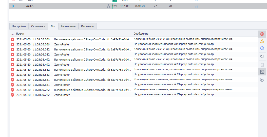

Лок почему-то не работает, может я что то неправильно делаю.
Делаю парсинг по объявлениям в 30 до 50 потоков
Ошибка возникает, когда удаляю дубли, пробовал два разных лока

Подскажите что делать надо

что то не то. я попробовал щас в 100 потоков запустить. и нормально, ошибок нет.
Но я же их не сам нарисовал. Там одно временно три работы с этим списком, и все на много потоках
Phoenix78
06.11.2018
11 789
5 738
у тебя там код ошибки, куда ведет ? а других местах обращение к списку идет через c# код ?

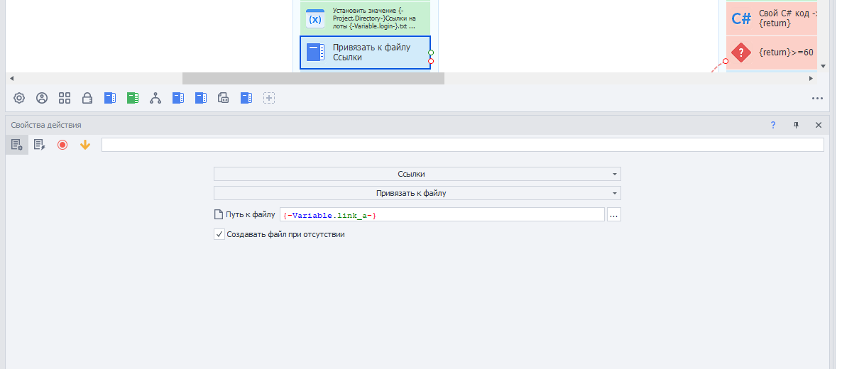

Привязывал через списки так, может это и есть косяк? сейчас попробую все переделать
Phoenix78
06.11.2018
11 789
5 738
Roman48
28.02.2016
2 058
746
Именно в этом и была проблема, сейчас 50 потоков и не одной ошибки, я привязывал для того чтобы файл создать, теперь сделаю проверку на существования файла и все
