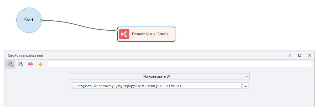

То есть, при дефолтном раскладе, когда шаблон выглядит так :
133179
и использует AllTime.dll по дефолтной директории, {-Project.Directory-}my\myApp\bin\Debug\AllTime.dll, то локер не будет корректно работать?.. и надо его пихать в ExternalAssemblies и подключать через "Ссылки из GAC"?.. Как то очень заморочено.. А если в общем коде локеров своих набабахать, они будут работать в рамках шаба? Вот здесь
Вижу что у вас работа со студией через соответствующий экшен. Тут к сожалению не смогу подсказать ничего, так как этот кубик ни использовал, и не планирую по ряду причин (по крайней мере до появления ZP8 ). Возможно, кто-то другой подскажет, кто пользуется, либо через тесты. Ну и в ТП можно тоже поспрашивать, там думаю могут подробнее рассказать, как именно в данном случае работает и как избежать проблем.
