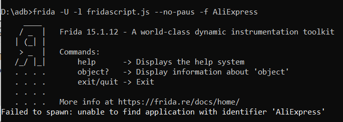

Получилось связать бурп с Memu, но в самой Фриде на этапе >frida -U -l fridascript.js --no-paus -f [ПРИЛОЖЕНИЕ] у меня сыпит ошибку. Хотя это же приложение с таким же названием у меня показывает в команде frida-ps -U
86331
86332
Куда копать ? =(

frida -U -l fridascript.js --no-paus -f com.alibaba.aliexpresshd Вот так попробуй. Но толку большого не дадут тебе запросы в данной приле, там подпись запросов без реверса кода приложения не подобрать

уберите параметр -f
Спасибо большое!
Вроде помогло, я так понял теперь нужно команду ввести чтобы сертификат снять, потомучто вот такая строка активная теперь

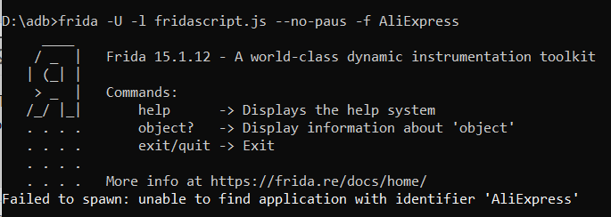

Открываешь нужную прилу , пишешь команду adb:
adb shell "dumpsys activity | grep top-activity"
94361
красным выделил нужное что подставлять, а не просто Walmart

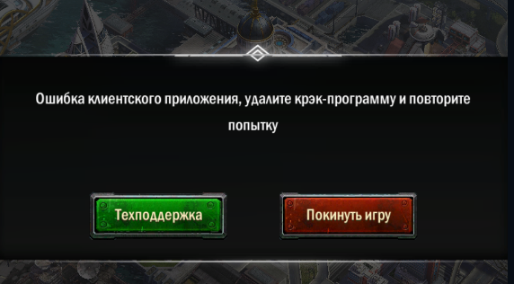

Age of z Игра называется.
Трафик пускает вижу что еще
Но он шифрованый как будто через что то другое идет а не через приложение. Может еще какая то команда есть что бы несколько прил запустить и снять с них сертификат

Читай старт пост и повтори все в точности. Если фрида не катит, то тут только перепаковывать и подменять серты.

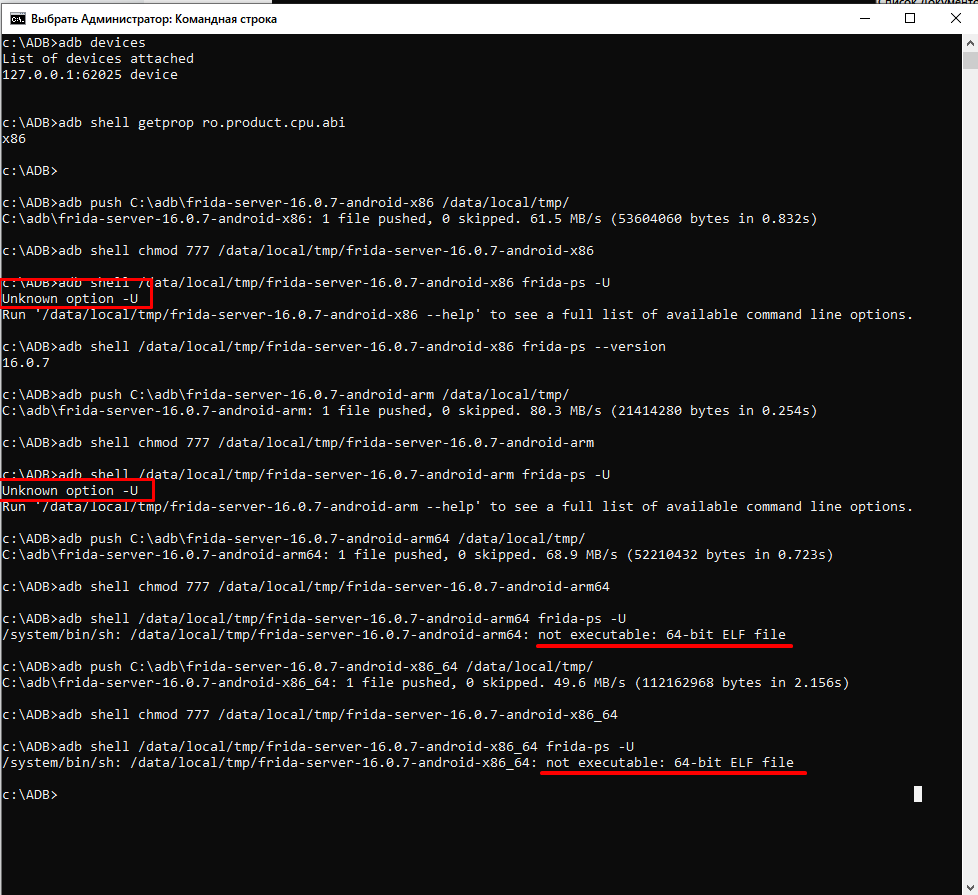

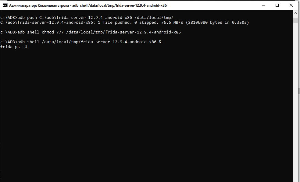

22.05.2020
359
268

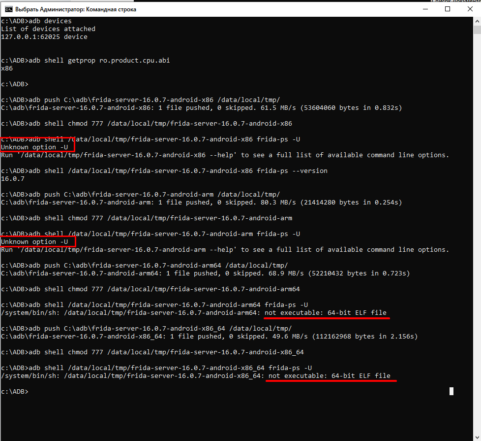

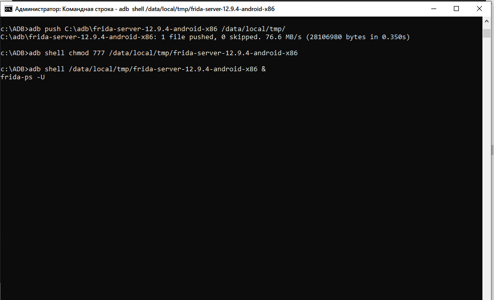

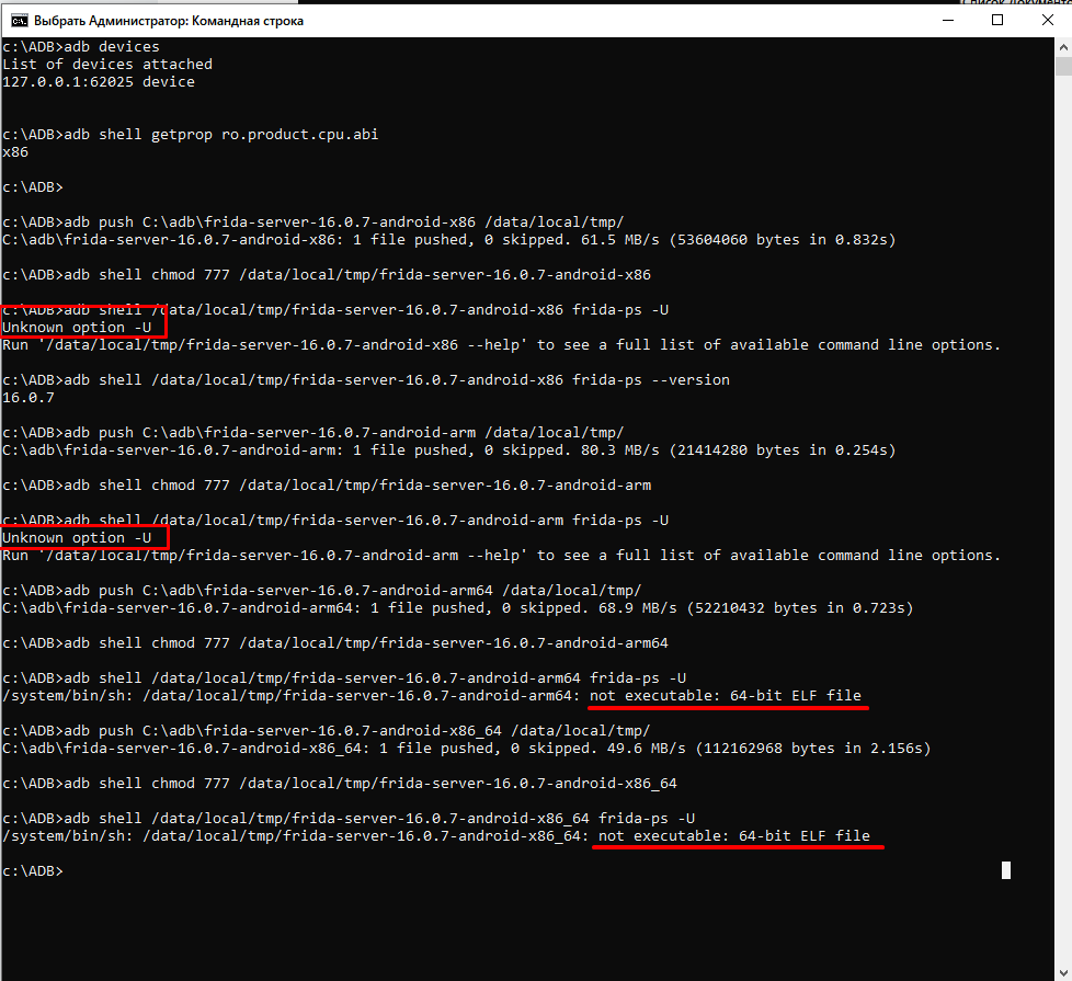

У кого-то получалось на Nox запустить всю эту адскую машину?
Вин10. Эмулятор Нокс.
Питон и все остальное стоит.
Выполняю команды - пишет либо неизвестная команда, либо битность (хоть и выдает х86, я пробовал все файлы фрида-сервер) - результата 0
Если уж прям четко по инструкции, то ответа со списком приложений нет. И других ответов тоже.
100517
У кого получалось на Нокс запустить все это дело? отзовитесь.
frida-ps -U надо запустить В ДРУГОМ ОКОШКЕ ТЕРМИНАЛА после запуска сервера
Реакции: ex3maL

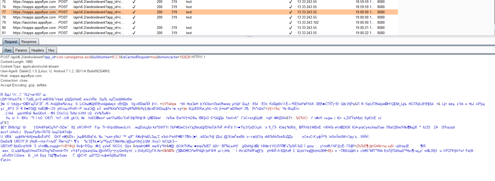

bizon
08.01.2023
@ftbwork10 можно связаться с вами в телеграмме? Запросы у меня не такие как у вас? если поможете с решением проблемы не оставлю без внимания и это))

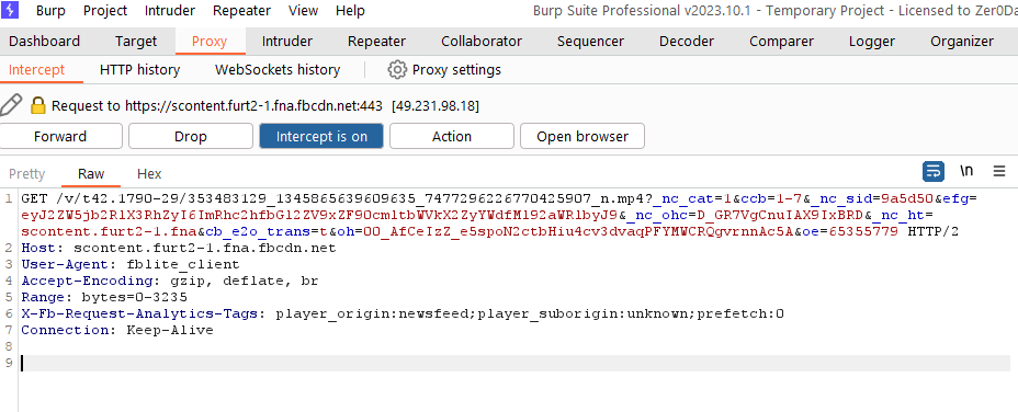

Ещё такой вопрос знатокам - кто юзает Brida? Использую Frida и её в 99% случаев хватает. Решил настроить Brida (вроде как поудобнее выглядит), но в ней по умолчанию стоят скрипты, которые справляются с приложениями хуже, чем скрипт для фриды. Застрял на перепиливании скриптов от одного к другому

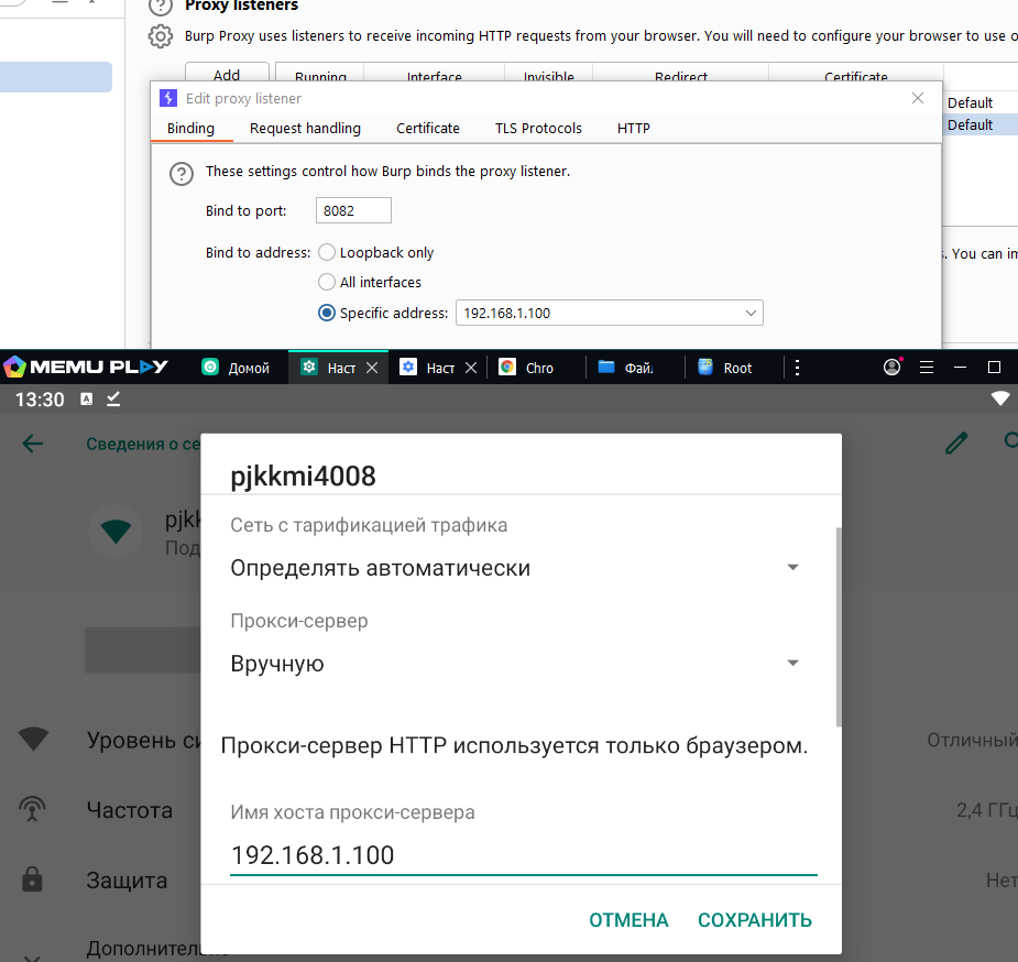

Вроде как всё сделал, как в статье. Дошёл до моменте, где вот тут уже должны показываться, какие запросы отправляю. А нифига, ничего не происходит.
113012
Кроме того, из строчки frida -U -l fridascript.js --no-paus -f com.app пришлось убрать --no-paus, ибо без этого не работало, ругалось frida: error: unrecognized arguments: --no-paus. Надеюсь это не влияет.
Поэтому вопрос - в чём может быть дело? Почему запросы не перехватываются?
Также ещё вот это смутило:
113013

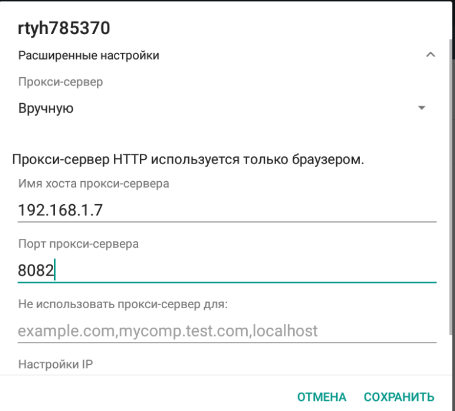

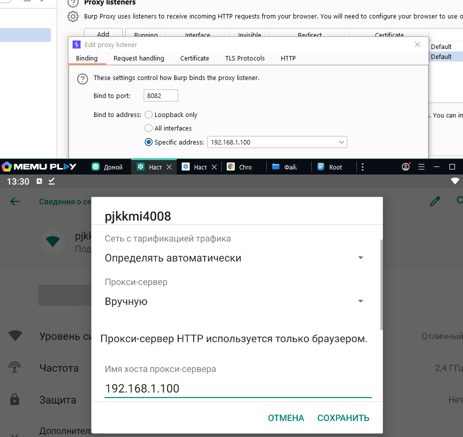

У нас обязательно такая прокся должна быть? Потому что я указал вот так (она по умолчанию предлагалась):
113014
Сертификат установили? IP-адрес прокси - IP вашего компьютера в сети. Смотреть в свойствах сети.
Тут сразу несколько моментов не понятных:
1. Внутренний адрес у меня такой: 192.168.1.1. Но при выборе адреса прокси в burp suite самое похожее на этот адрес предлагает это: 192.168.1.100. При этом указать свой нельзя.
2. Какие-то значения появляются в этом окне. Но от чего это зависит, я не понял. И появляется не сразу, а спустя несколько секунд после того, как я включу перехватчик. Или вообще ничего не появляется очень долго. При этом данные появляются там из-за каких действий не понятно - потому что я в эмуляторе между разными приложениями начинаю переключаться в попытке чтобы хоть что-то произошло, то ли само по себе:
113020
3. В статье ничего не сказано про т.н. "установку сертификата". Только про "снятие сертификата". Посему вопрос - как и куда его устанавливать?
Pahomka
03.12.2020
1. 192.168.1.1 - обычно это адрес шлюза. Если дома стоит роутер - то его адрес.
2. Не могу ничего сказать, т.к. даже скриншота нет. Но возможно, что прокси работает правильно, тогда пункт 1 моего сообщения не актуален.
3. Начиная с пункта 10 статьи идёт установка сертификата. Нужно в burp получить сертификат, загрузить в эмулятор и установить в доверенные центры сертификации. Тогда этот сертификат будет использоваться в цепочке шифрования данных, а вторая его часть в burp - сможет эти сообщения расшифровывать.
А вот этого нету в статье. Там сразу в эмуляторе по адресу 192.168.1.7:8082 скачиваем сертификат, переименовываем и устанавливаем. И я всё так и сделал.
