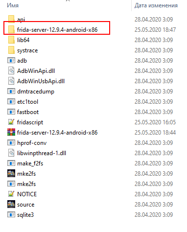

Failed to spawn: need Gadget to attach on jailed Android; its default location is: C:\Users\User\AppData\Local\Microsoft\Windows\INetCache\frida\gadget-android-arm64.so
у меня этой папки даже нет, не говоря уже о файле.
INetCache\frida\
и adb я ставил на диск D, может быть с этим связано?
скрипт fridascript.js здесь брал (в конце) и настраивал по этой инструкции:

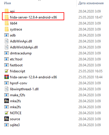

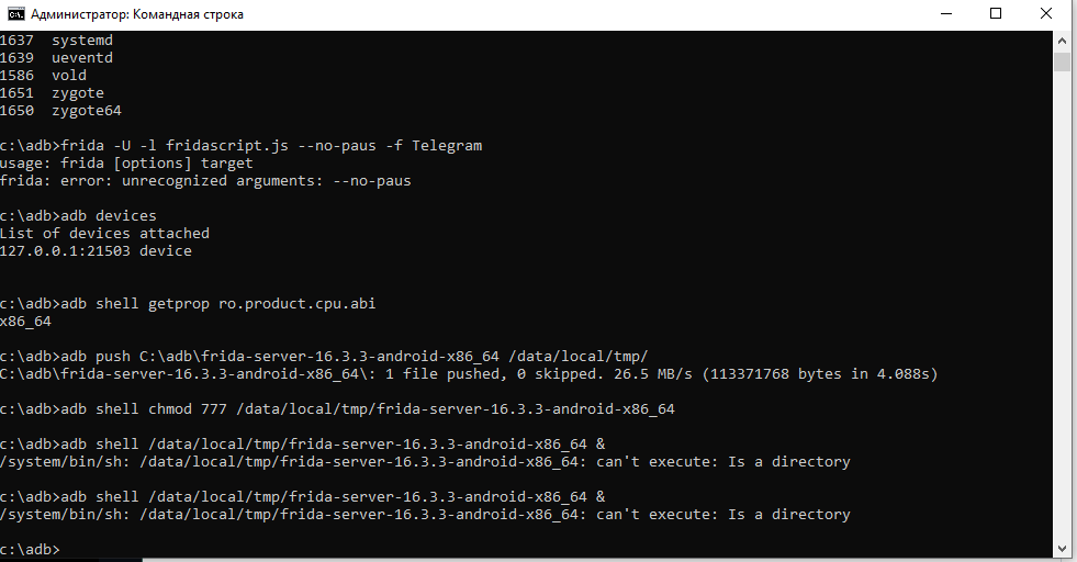

А если в каталоге:
Тогда вот так:
C:\adb>adb shell /data/local/tmp/frida-server-12.9.4-android-x86 &
/system/bin/sh: /data/local/tmp/frida-server-12.9.4-android-x86: can't execute: Is a directory
И так и так ошибка.
Может кто в курсе намекнет как отремонтировать.

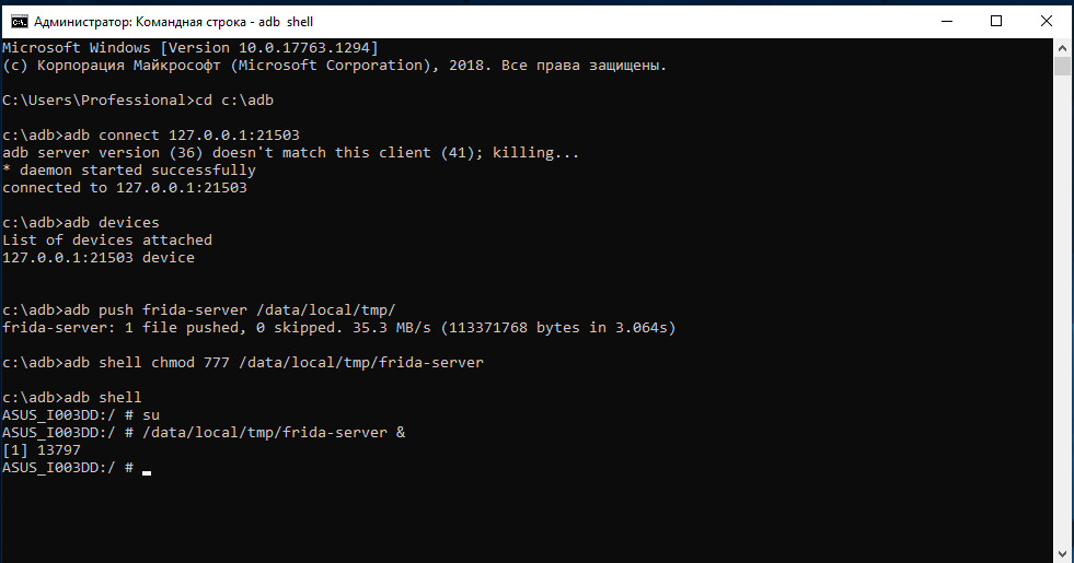

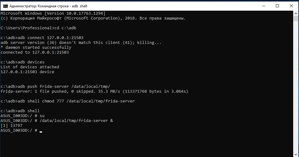

У меня тоже самая ситуация, как решилось в итоге?
Для начала переименуй файл просто в frida-server.
adb push frida-server /data/local/tmp/
adb shell chmod 777 /data/local/tmp/frida-server
adb shell
su
/data/local/tmp/frida-server &
Реакции: andropovleva
adb shell
su
122773
Вроде что то получилось, но как дальше теперь?

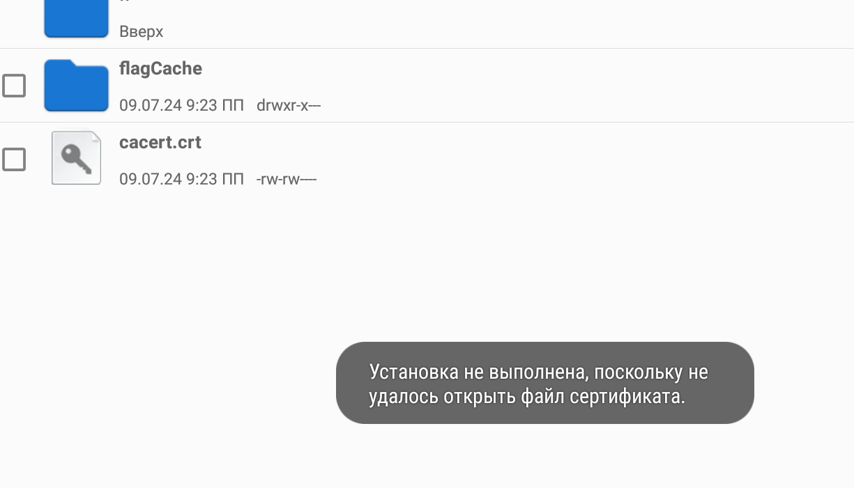

В чём может быть проблема. Всё перепробовал и качал напрямую и в самом burp экспортировал. Одна беда

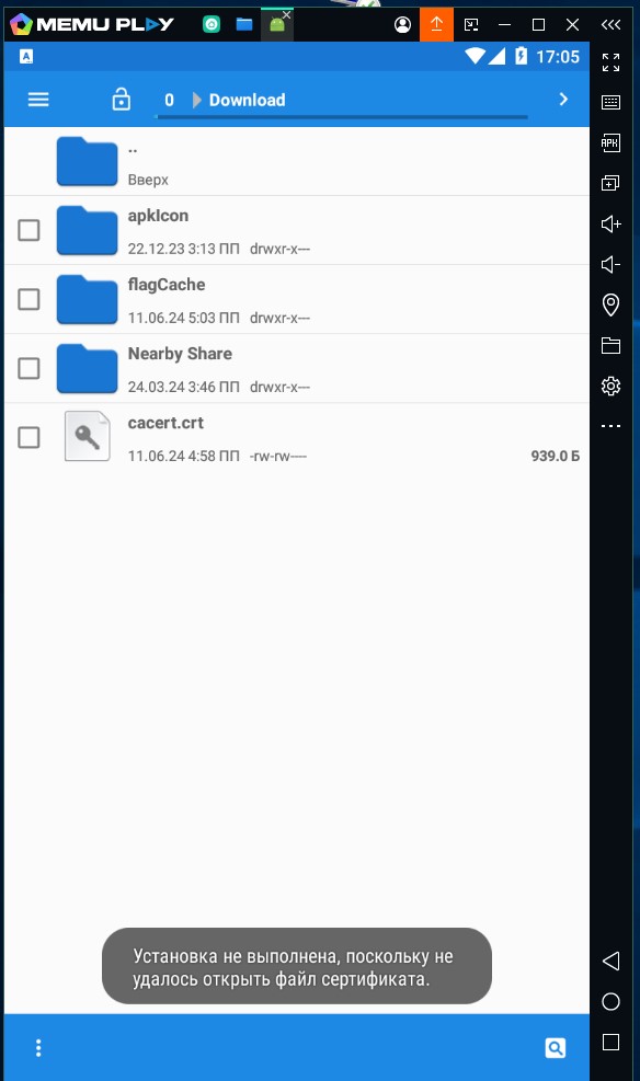

Реакции: DrunkDeath
DrunkDeath
24.12.2014
616
442
Ох от души) Наконец то получилось. В результате всё было проще некуда. Надо было в настройках разрешить установку из неизвестных источников

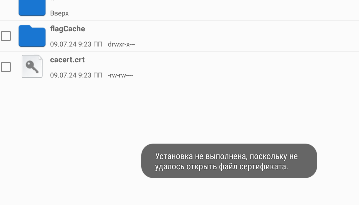

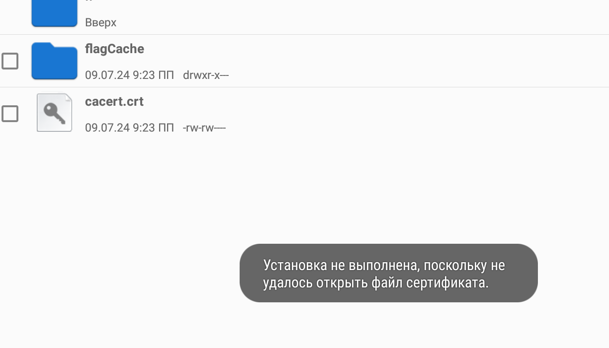

Кто сталкивался с ошибкой при установке сертификата "Установка не выполнена, поскольку не удалось открыть файл сертификата"? в cacert.crt переименовал, в новых версиях может нужен какой-то другой формат?
все разобрался, через настройки нужно было установить а не по клику
