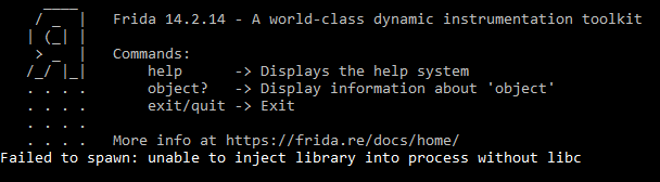

Кто-нибудь сталкивался с тем, что при внедрении fridascript.js приложение крашится? В командной строке такая ошибка - Process crashed: Bad access due to invalid address. Как с этим бороться?
diamlan
14.09.2019
Тоже такая ошибка

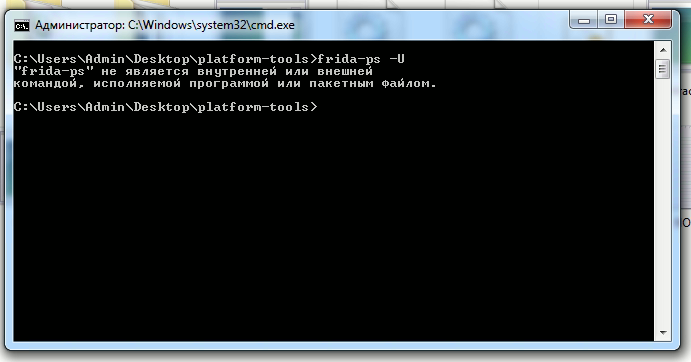

Lex09
21.03.2019
Кто нибудь сталкивался ??? Подскажите пожалуйста.
В Path все прописанно правильно
AleXPrischepA
06.05.2015
210
97
В Path все прописанно правильноПосмотреть вложение 75051
У меня была подобная ошибка из-за моей НЕвнимательности + уклонение от рекомендаций автора. На шаге 13... там написано "запускаем cmd с папки adb"...
Совет один... ДЕЛАЙ ВНИМАТЕЛЬНО И С САМОГО НАЧАЛА.
PS... На 13 шаге ошибся Я... Как у Вас ХЗ.

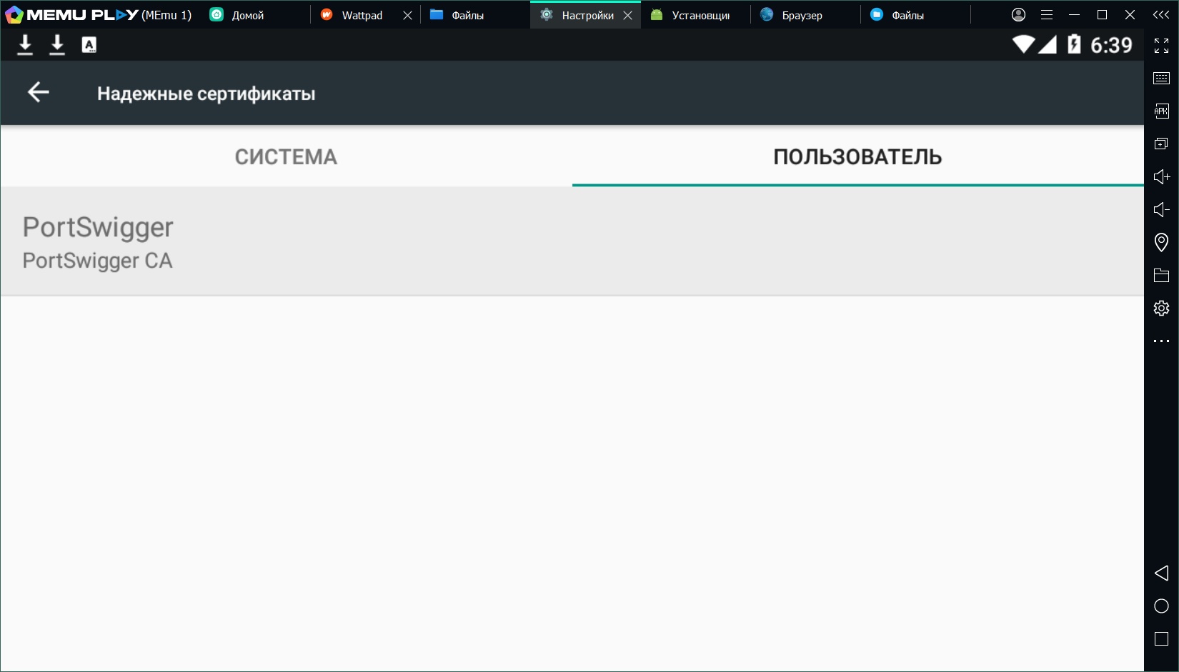

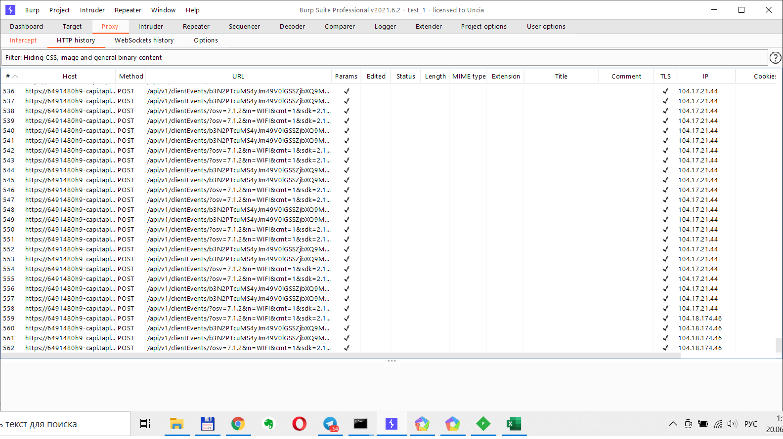

После проведения всех манипуляций, описанных ТСом, вроде-бы всё работает как надо (в cmd после ввода необходимых команд все ответы аналогичные авторским). Однако сайты не грузятся, приложения запускаются, но нет соединения с интернетом. Тестировал на приложении wattpad. BURP вроде-бы отслеживает какие-то запросы, но дальше BURP'a они не проходят на сколько я понял. В чём может быть причина?
P.S. "Intercept is on"
79037
79038
LifeIsCool
12.12.2015
44
РЕШЕНО!
Intercept должен быть off
Реакции: Dimon174
