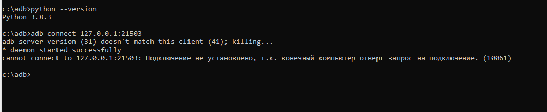

Что это может быть?
Написано что нет файла в директории. Проверьте в какой папке у вас лежит скрипт. Перейдите в ту директорию и запускайте оттуда. Или перенесите скрипт в папку c:\adb

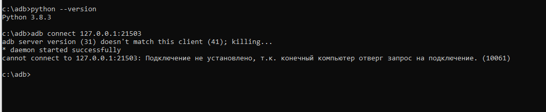

Ребят подскажите кто сталкивался, как решить эту проблему?
57528
ну все делал согласно статье
Обрати внимание на этот шаг:
Дальше нам нужно подключить устройство к adb, для этого переходим в папку C:\Program Files (x86)\Microvirt\MEmu\MemuHyperv VMs\MEmu (у вас путь может отличаться если вы устанавливали не по умолчанию эмулятор, так же если это не первый эмулятор названия похожие, думал принцип потянет)
если у тебя создано несколько копий эмулятора, то нужно смотреть по названиям
