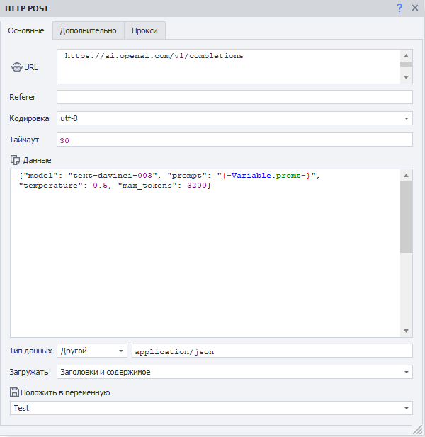

например создаешь список с запросами, затем кубиком список - получить строку, берешь строку и ложишь в переменную prompt и готово.

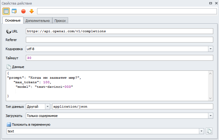

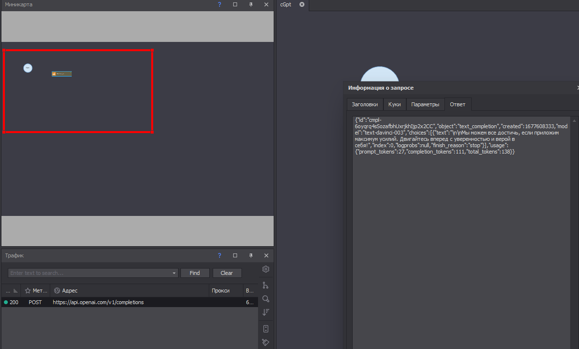

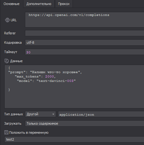

Отправляется запрос но ничего не возвращает.
    57,6 KB · 380
У меня 7.6 а там нужно 7.7 и выше (( спасибо всеравно.

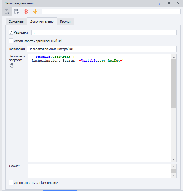

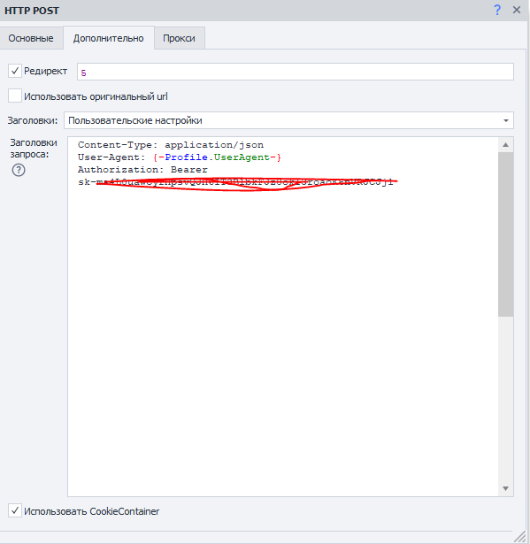

да там вообще ничего сложного.
103837
авторизацию тут прописываешь
103838
все. больше ничего не надо.

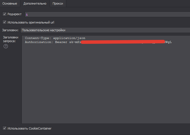

    18,2 KB · 440
    16,8 KB · 422
    19,6 KB · 384
на вкладке дополнительно удали первую строку. и вообще такое бывает , что ответ не приходит. и проверь баланс в опен аи, может он нулевой. хотя должна приходить тогда ошибка, но это не точно).
Удалил, все равно одно и тоже

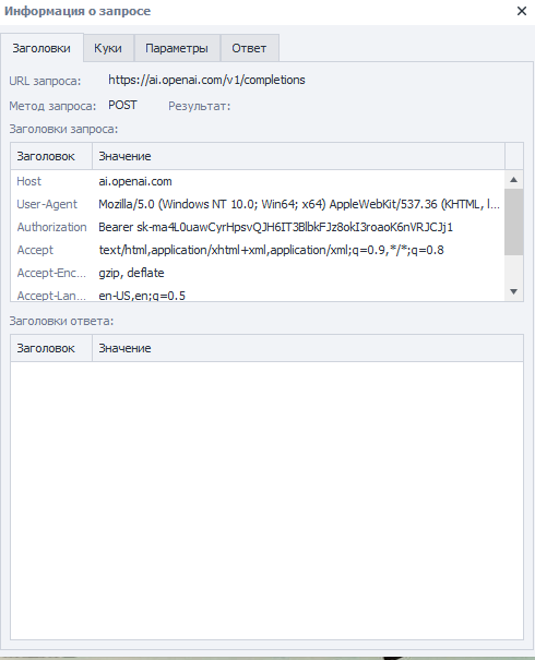

ну судя по скрину, у тебя запросы полностью провальные. возможно какая то блокировка.
потому что их сервер даже на невалидный запрос присылает ошибку и описание ошибки.

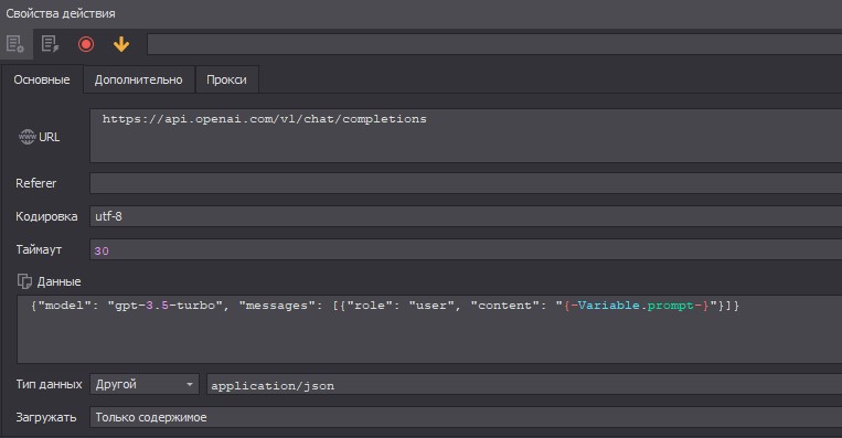

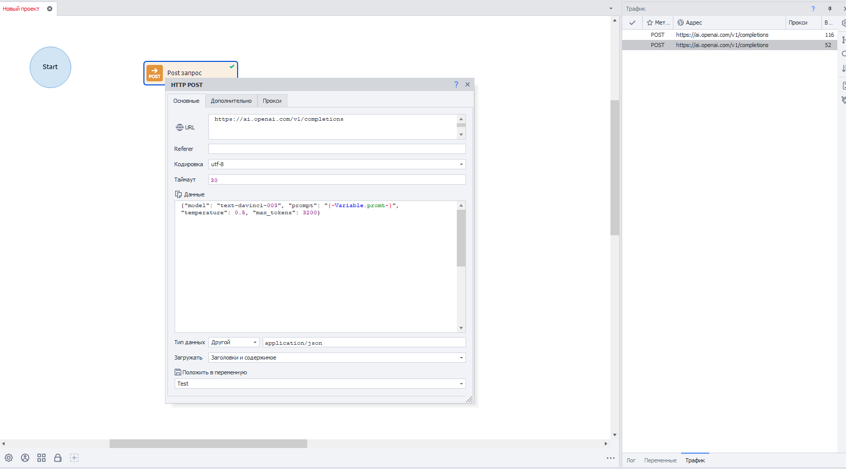

Всем привет, может кто знает как model: text-davinci-003 изменить на GPT-3. Пробовал многое но получаю в ответ ошибку, с text-davinci-003 все норм работает, но у него возможностей меньше
"prompt": "Когда ии захватит мир?",
"max_tokens": 100,
"model": "text-davinci-003"

https://openai.com/blog/introducing-chatgpt-and-whisper-apis там все расписано по полочкам

Как я понял, ты имеешь ввиду chatgpt api. Пользуйся
