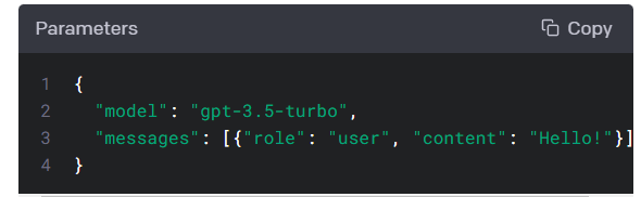

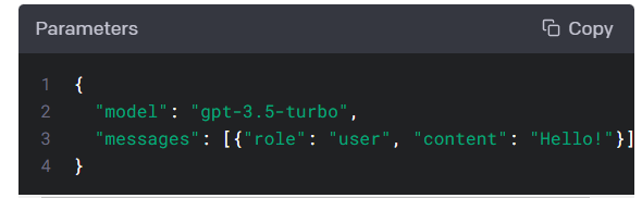

Всем привет!
Я пытаюсь разобраться с запросом api для модели gpt-3.5-turbo. У нее в качестве параметра нужно задать массив (на скриншоте, параметр messages).
Я создал массив:
var messages = new {role = "user", content = prompt};
Но при запросе выдается одна и та же ошибка:
"error": {
"message": "'{ role = user, content = В чем разница между would и used to? }' is not of type 'array' - 'messages'",
"type": "invalid_request_error",
"param": null,
"code": null
Я и так и сяк массив объявлял, но ошибка не уходит. Кто-нибудь сталкивался с этим? Прошу подсказать, плиз!

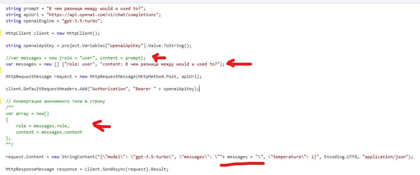

Вы или в цитирование косячите, или в коде.
Где-то у вас есть кавычки, где-то нет. Разберитесь в своём синтаксисе.
На картинке запрос верный.
Worldmade
23.02.2023

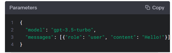

Кавычки тоже пробовал ставить разными способами.
Первый скриншот - с официального сайта openai.
Параметр messages должен быть массивом, как я понимаю.
Я пробовал объявлять массив разными способами - на втором скрине я подчеркнул (и переменными его заполнял, и строками, и через анонимные типы).
Но выскакивает одна и та же ошибка:
"error": {
"param": null,
"code": null
В чем может быть проблема? :bw:

Явно же видны ошибки на скриншотах. Вы когда писали код, вы же понимали его смысл или просто копипастили откуда-то?
Просто подставьте данные как указано в документации.
Worldmade
23.02.2023

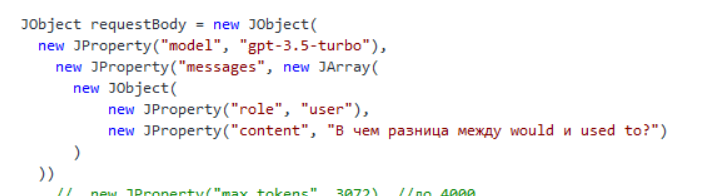

Кое-как исправил)
Я пока не особо опытный C# юзер. Код составлял из нескольких источников - из форумов, YouTube.
Получилось с помощью библиотеки NewtonJsoft. Создал массив типа JArray.
Благодарю за помощь!

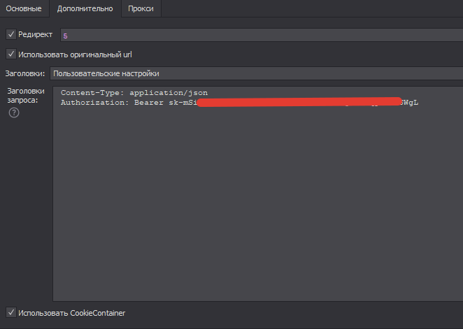

да там вообще ничего сложного.
авторизацию тут прописываешь
все. больше ничего не надо.
Получил ответ к примеру :
{"id":"20bf839786eac656b24ba65f3af8601c","choices":[{"index":0,"message":{"content":" \"Аметистовый букет\"","role":"assistant"},"finish_reason":"stop","logprobs":null}],"created":1716234036,"model":"deepseek-chat","system_fingerprint":null,"object":"chat.completion","usage":{"prompt_tokens":25,"completion_tokens":9,"total_tokens":34}}

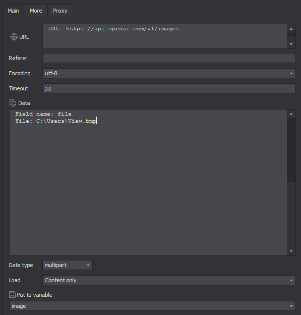

У меня нет проблем с использованием текста через API ChatGPT-4. Однако у меня возникают трудности с загрузкой изображений. Я пробовал различные способы, но пока безуспешно. Кто-нибудь уже загружал изображение с помощью HTTP POST запроса? Если да, то как? Буду очень признателен за ответ.
igoreff
24.02.2011
223
37
Кто-нибудь нашел способ загружать картинку HTTP POST запросом?
