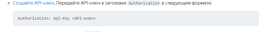

Мне кажется что-то не так с этим запросом в шаблоне:
//ссылка для запроса перевода текста в голос
string linkAudio = "https://tts.voicetech.yandex.net/generate?key=" + audioKey +"&text=77777&format=wav&lang=en-US&speaker=alyss";
В документации yandex cloud вот такое:
83283

Пробовал составить запрос по аналогии, используя параметры в теле запроса из документации yandex speech (https://cloud.yandex.ru/docs/speechkit/tts/request), но где-то допускаю ошибку((
83363
Вы не могли бы подсказать, как будет выглядеть запрос к новому API? Буду вам очень благодарен!
Я не пользуюсь новым api яндекса и у меня нет ключей для него, поэтому я не могу проверить как оно работает. В документации должны быть примеры. Попробуйте, как работает windows синтезатор, может, его хватит.
