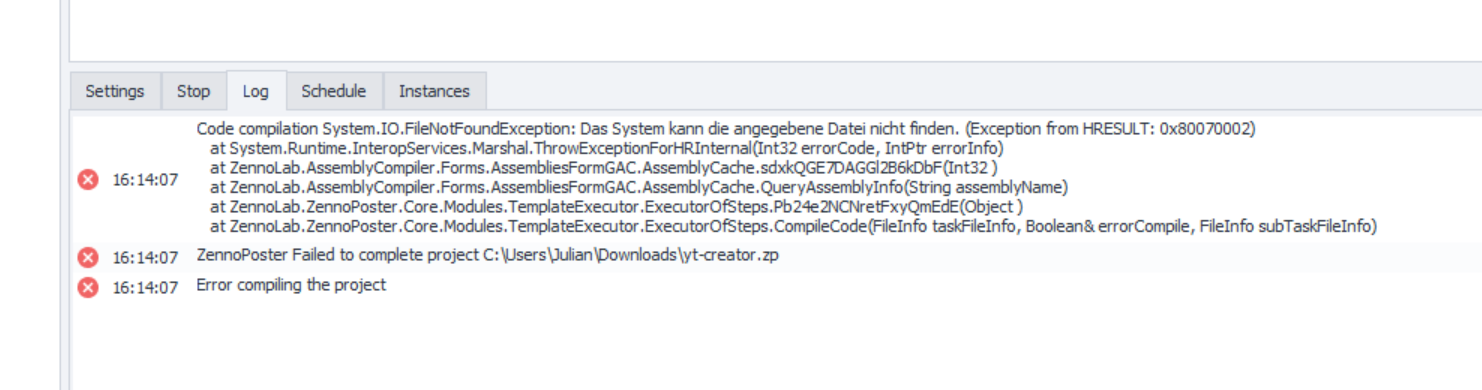

julianxfl
29.11.2021
Im getting this error, what is wrong here? Do i need to change something from your code?
86073
soprano
25.08.2011
986
1 182
22 826
6 039
This errors are not template. I do not know how to help you.
А похоже что это ошибка в GAC шаблона или общем коде. Неверная ссылка на системную библиотеку.
В системе пользователя она отсутствует.

julianxfl
29.11.2021
Here is an error when opening the template right away. The other ones you put in the external assemblies folder are okay. But this one is missing. When i open the linked GAC's the Microsoft.VisualBasic is there, aswell as the one Microsoft.VisualBasic.Compatibility
Maybe you can give me some advise here? I tried it on 3 different pc's now, and all had the same error. 2 fresh installation Windows and 1 on my brothers pc which was running for several years. All had the latest updates, net framework and so on..
see attached file:

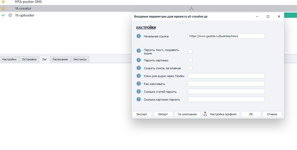

На прошлом конкурсе шаблонов я представил вашему вниманию шаблон массового создания видео на основе парсинга новостного сайта.
Теперь пришло время для автоматического загрузчика этих видео (не руками же их заливать, право слово!).
Для этого пришлось переделать шаблон для создания видео - был взят другой новостной ресурс, и убрана функция создания видео из презентации PowerPoint, которая была специально сделана для демонстрации возможностей ZennoPoster'а
Получилось быстрее, алгоритм такой - парсится заголовок статьи, тело статьи, затем это всё озвучивается с помощью Yandex или Windows, и создаётся аудиофайл. После собирается заданное количество изображений по теме статьи, картинки приводятся к одному формату и размеру, накладывается рекламный текст.
Затем из картинок склеиватся видео, к видео добавляются заранее подготовленные intro&outro, накладывается звук.
Всё это складывается в папку с названием статьи. Ну, и так далее.
Входные настройки такие:
Вот подробное видео, как всё создаётся.

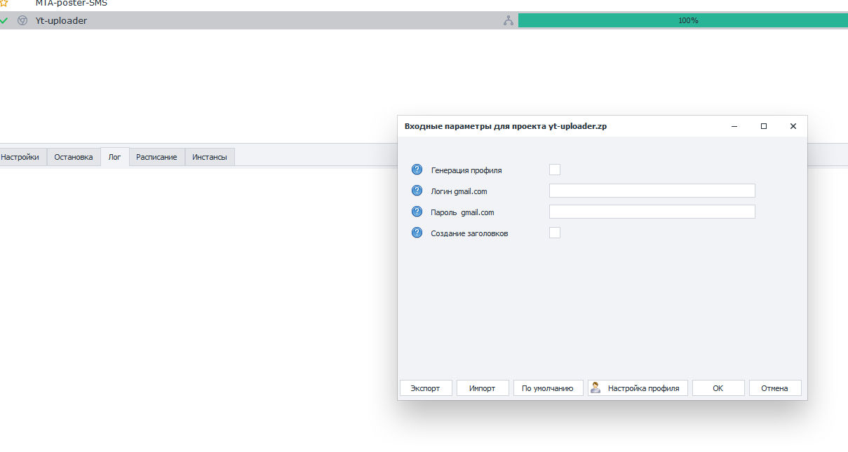

Загрузчик видео работает следующим образом.
Вам нужен аккаунт gmail. Зайдите на Youtube.
Затем вручную создайте канал на Youtube. Это займёт 5 минут.
При запуске шаблона вы выбираете Создать профиль, вводите данные gmail.
И всё.
Шаблон заходит в профиль, переходит на канал и начинает заливать видео, созданное предыдущим шаблоном.
Для названия видео берётся заголовок статьи, для описания - текст статьи (часть текста),
для тэгов - название разбивается на отдельные слова и удаляются предлоги, из оставшихся слов создаются тэги.
Youtube хитрая бестия, и часто жульничает при автоматической работе шаблона - некоторые видео заливаются без описания, или назначаются приватными, или идёт бесконечная загрузка.
То есть, заливает всё, но часть идёт в черновики или в приват.
Как я понял, нужно экспериментировать с паузами между действиями и с эмуляцией.
Например, кнопка Загрузка видео нажалась только после добавления эмуляции мыши.
Входные настройки:

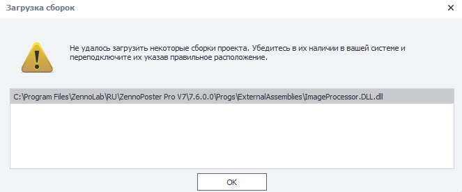

Crazy Rabbit
31.08.2019
12
при запуске шаблона выдает такую ошибку (версия 7.6.0.0, dll по этому пути лежит
86648
Crazy Rabbit
31.08.2019
12
soprano
25.08.2011
986
1 182
Есть такой
Реакции: Crazy Rabbit

Crazy Rabbit
31.08.2019
12
Подскажите, что это за ошибка:
Выполнение действия CSharp OwnCode: 3-картинки. Не удалось загрузить файл или сборку "ImageProcessor, Version=2.4.5.0, Culture=neutral, PublicKeyToken=null" либо одну из их зависимостей. Не удается найти указанный файл.
soprano
25.08.2011
986
1 182
Попробуйте другие версии отсюда - https://www.nuget.org/packages/ImageProcessor/

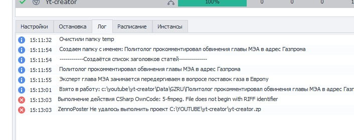

Mavrikman
21.01.2020
100
22
@soprano,
Привет, подскажите пожалуйста из-за чего такая ошибка: Выполнение действия CSharp OwnCode: 5-fmpeg. File does not begin with RIFF identifier
87799
soprano
25.08.2011
986
1 182
@soprano,
Встречал такую ошибку, что-то связанное с одной из картинок. Надо или расширение для картинки добавить при переборе, или вообще такие удалять, с ходу не вспомню.
