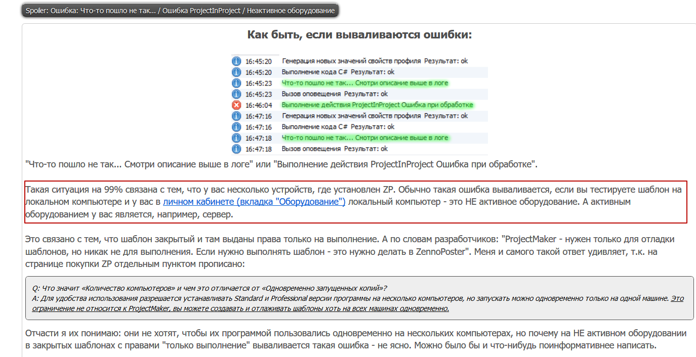

Vlad_Curnoi
09.08.2017
527
226
Шаблон не работает на версии 5.12.1.0 пишет всегда "Ошибкуа загрузки проекта"
Lord_Alfred
09.10.2015
3 916
3 881
Вообще-то работает.
На неактивном оборудовании пытаешься запустить или на зеннобоксе без покупки. И в сотый раз пишу, что это всё уже обсуждалось и вынесено в первый пост.
Реакции: Sober3r

Vlad_Curnoi
09.08.2017
527
226
Вообще-то работает.
Чет не увидел.

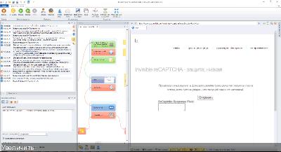

orka13
07.05.2015
2 190
2 208
Та же проблема, что у @ondigi
ProjectMaker 5.12.1.0, 5.12.2.0
Не решает test_project_invisible.xmlz
test_project_autosubmit.xmlz и test_project.xmlz решает норм.
Lord_Alfred
09.10.2015
3 916
3 881
Проверил на 5.12.1.0 - всё окей. Поле находит, всё решает.
Поле, которое вот пустое в браузере - какой у него name и class?
Там есть c# код, который отвечает за подмену инвизибл рекапчи на поле ввода - стоит поколдовать с ним, если всё равно не выходит.
Так изначально и предполагалось, что это лишь пример, а на конкретных сайтах - уже самим надо будет допилить тот код.
