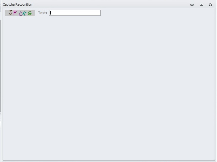

А как можно гадать ReCaptcha2 из окошка ручного ввода капчи?
Lord_Alfred
09.10.2015
3 916
3 883
Что за окошко "ручного ввода капчи"?
contract2003
09.04.2014
20
Вот из этого?
Lord_Alfred
09.10.2015
3 916
3 883
contract2003
09.04.2014
20
Печалька
