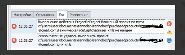

ребят подскажите в чем баг ?
на моей лицензии работает все ок
поставил на зено бокс появилась ошибка на выполнении на зенобоксе
Sober3r
01.02.2017
417
уже дабавлял папку в проект который скачиваеться по адресу , все равно не находит ..
На зеннобокс нужно покупать отдельно рекапчагнайзер на зенносторе, об этом в первом посте написано в самом конце
Реакции: Sober3r
спасибо за оперативный ответ ... я тут себе уже везб мозг сломал((( жаль что старпост не прочитал полностью.. просто когда проблема вылазиет не знаешь где смотреть справку ...
Т.е. надо обновляться))
