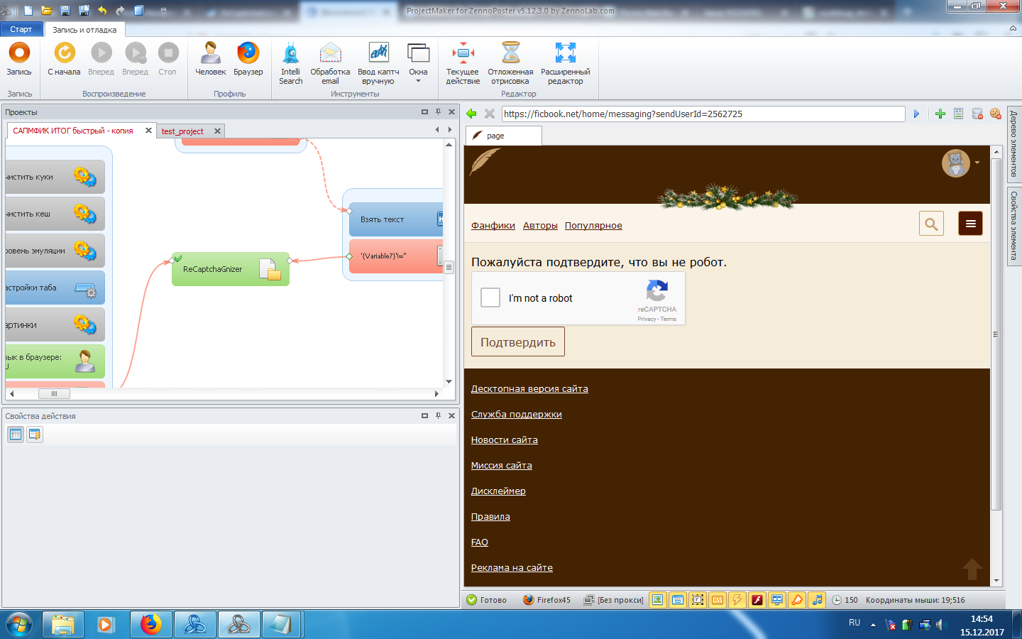

Ребят, подскажите, пожалуйста.
Только начал разбираться с рекапчей и сразу же столкнулся с необычной для меня проблемой: делаю все, как написано: вставляю проект в проекте и кубик этот выполняется, но никаких действий в браузере не происходит. Если я правильно понимаю, то этот кубик должен открывать рекапчку, кликать на правильные картинки и подтверждать (тот, который без автосабмита)? Если так, то у меня даже не открывает картинки на моей странице.
Подскажите, пожалуйста, с чего начать. Кстати деньги с рукапчи не снимаются.
    243,5 KB · Просмотры: 847
Не, не так, совсем не так. Перечитайте внимательнее весь первый пост. После этого запустите тестовые шаблоны из архива (test_project*), и по ним поймете что ничего не кликается.
После успешного выполнения рекапчагнайзера кликните по кнопке "продолжить" и всё ок будет.
С рекапчагнайзером никакие окна не открываются, галочка не ставится, ответ записывается внутрь страницы
