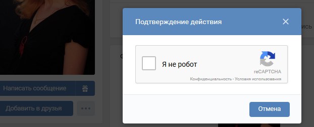

Подскажите пожалуйста как правильно работать с данными шаблонами.
Я открываю test_project шаблон работает нормально до кнопки submit, я не до конца понял на какую кнопку действие clik поставить. Аналогично с get/post..
Пытаюсь разгадать капчу вк
Версия zenno 5.10.0.2
Lord_Alfred
09.10.2015
3 916
3 880
Для, вас, к сожалению, никак.
Нужно использовать автосабмит (подключать самым первым кубиком в проекте, до загрузки страницы с такой капчей), а он доступен только с версии выше: 5.10.2.0
