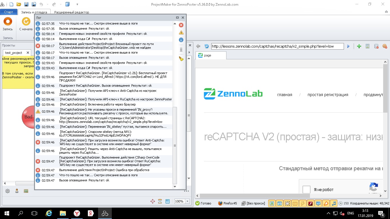

подскажите. Выдает такие ошибки:
Ответ RuCaptcha: 'API-key не существует в системе или имеет неверный формат'
хотя в настройках в ру капче баланс показывает
Скорее всего рядом с шаблоном лежит файл, в котором переопределён этот ключ. Смотрите в логе откуда берется ключ для запроса, там вначале это пишется.
ни фига не выходит. в папке оставил только два шаблона. test_project и ReCaptchaGnizer откуда он тот ключ берет х.з.

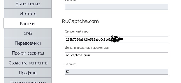

Ну так всё правильно. Ключ он берет из настроек, а в настройках у вас зачем-то другой хост для рукапчи прописан. А в коде шаблона - используется именно рукапча, а баланс у вас узнает со стороннего сервиса :)
Вот и вся загадка. Если вернете обратно рукапчу, то и шаблон нормально заработает.
Предопределяя будущий вопрос - шаблон сделан для рукапчи и антикапчи, поэтому с другими сервисами он не работает :)
Ну так всё правильно. Ключ он берет из настроек, а в настройках у вас зачем-то другой хост для рукапчи прописан. А в коде шаблона - используется именно рукапча, а баланс у вас узнает со стороннего сервиса :-)
Предопределяя будущий вопрос - шаблон сделан для рукапчи и антикапчи, поэтому с другими сервисами он не работает :-)
так по инструкции с ютуба делал. А какой хост нужно прописать? я уже всё, что знал перебрал
всё разобрался. по какойто непонятной инструкции делал с другого сайта
