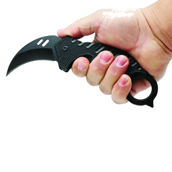

string InputImagePath = project.Variables["InputImagePath"].Value;
string SaveImagePath = project.Variables["SaveImagePath"].Value;
using (MagickImage image = new MagickImage(InputImagePath)){
    image.Format = MagickFormat.Png;
    image.Alpha(AlphaOption.Set);
    image.ColorFuzz = new Percentage(10);
    image.Opaque(MagickColors.White, MagickColor.FromRgba(0, 0, 0, 0));
    image.Write(SaveImagePath);
P.S добавил в полезняшки :-)
а прозрчый в белый можно превращать? (очень нужно)
и как можно создать, например, пустой файл png белого цвета 100х100 пикселей?
если без библиотеки dll, то так:
code:
convert -size 100x100 xc:none fond.png
и еще нужно склеить два изображения (одно снизу, другое свеху)
samsonnn
02.06.2015
2 065
1 913
    image.Opaque(MagickColor.FromRgba(0, 0, 0, 0), MagickColors.White);
using (MagickImage image = new MagickImage(MagickColors.White, 100, 100)){
Изображения которые нужно склеить, должны быть одинакового размера.
string FirstImagePath = project.Variables["FirstImagePath"].Value;
string SecondImagePath = project.Variables["SecondImagePath"].Value;
using(MagickImageCollection Images = new MagickImageCollection()){
    using(MagickImage FirstImage = new MagickImage(FirstImagePath)){
        using(MagickImage SecondImage = new MagickImage(SecondImagePath)){
            Images.Add(FirstImage);
            Images.Add(SecondImage);
                   MontageSettings ms = new MontageSettings();
                   ms.Geometry = new MagickGeometry(FirstImage.Width, FirstImage.Height);
            ms.TileGeometry = new MagickGeometry(string.Format("{0}", 1));
            using(IMagickImage result = Images.Montage(ms)){
                result.Write(SaveImagePath);
Реакции: sydoow и perfectum

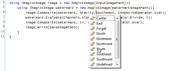

В переменной InputImagePath указать путь к изображению
В переменной WatermarkImagePath указать путь к изображению которое нужно наложить

в коде можно выбрать место расположение водяного знака на изображении, ставим точку, всплывет окошечко, выбираем.
Так же в 7-й строке, показано на скриншоте выше, можно регулировать прозрачность, на данный момент она 5. Еще можно в 8 - й строке менять параметры 50, 50, тем самым регулируем расположение прозрачного знака на изображении.

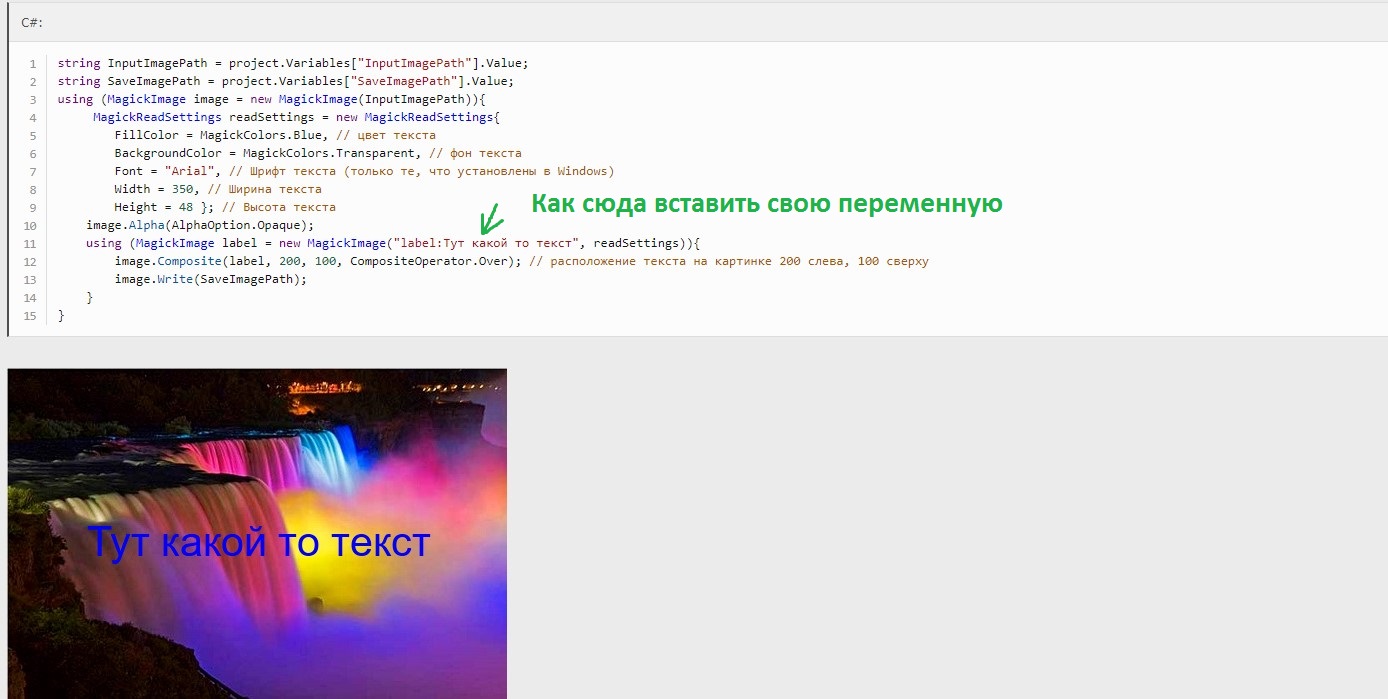

Свой текст на изображении
     MagickReadSettings readSettings = new MagickReadSettings{
        FillColor = MagickColors.Blue, // цвет текста
        BackgroundColor = MagickColors.Transparent, // фон текста
        Font = "Arial", // Шрифт текста (только те, что установлены в Windows)
        Width = 350, // Ширина текста
        Height = 48 }; // Высота текста
    image.Alpha(AlphaOption.Opaque);
    using (MagickImage label = new MagickImage("label:Тут какой то текст", readSettings)){
        image.Composite(label, 200, 100, CompositeOperator.Over); // расположение текста на картинке 200 слева, 100 сверху

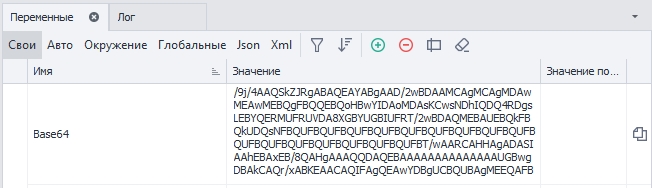

Картинку в Base64
Это может быть полезно при работе с капчами, чтоб изображение не сохранять на диск после обработки фильтрами, а сразу конвертировать в base64, и отправить на кап монстр :-)
string InputImagePath = project.Variables["InputImagePath"].Value; // В переменной InputImagePath указать путь к изображению
    string Base64 = image.ToBase64();
    project.Variables["Base64"].Value =  Base64;

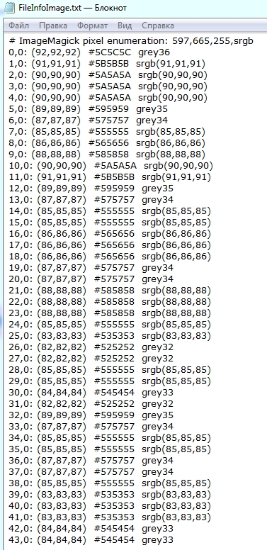

Получить файл с координатами и цветом пикселей
string SaveFilePath = project.Variables["SaveFilePath"].Value; // В переменной SaveFilePath указать путь к файлу, с его названием  и он будет создан сам
       image.Write(SaveFilePath);
В файлике мы увидим следующее: общее количество пикселей, которое на изображении, и информацию про каждый пиксель, его координаты расположения на изображении и цвет

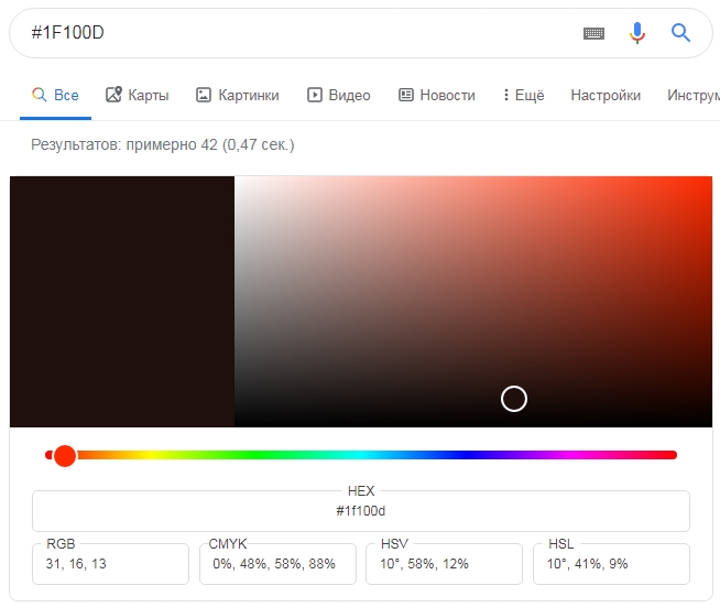

Доминирующий цвет на изображении
   Dictionary<MagickColor, int> dict = image.Histogram();
             var keyOfMaxValue = dict.Aggregate((x, y) => x.Value > y.Value ? x : y).Key;
                 Color c = keyOfMaxValue.ToColor();
             string hex = "#" + c.R.ToString("X2") + c.G.ToString("X2") + c.B.ToString("X2");
             string rgb =  c.R.ToString() + ", " + c.G.ToString() + ", " + c.B.ToString();
    project.Variables["HexColor"].Value = hex;
    project.Variables["ColorRGB"].Value = rgb;
    project.SendInfoToLog("", "ColorRGB: " + rgb + " -  HexColor: " + hex, true);
Получим доминирующий цвет этого изображения
В переменной HexColor появится значение цвета в hex, а в переменной ColorRGB появится значение цвета в rgb
посмотрим в гугле:
Действительно, на фоне (задний с лева и нижний план изображения) больше темного чем светлого.

Ребята, помогите нубу, с C# дружу плохо, как правильно прописать код, чтоб сюда вставлялись слова взятые с переменной? Так все работает, вставляю переменную, перестают работать, дело в синтаксисе, но я не шерю). Спасибо
radv
11.05.2015
3 875
2 109
Берешь нужное имя переменной и вставляешь вместо текста в кавычках, тогда подставится значение из этой переменной (если оно там есть)
используя string.Format("label: {0}", ИмяПеременной) получишь текст из переменной с label: в начале.
Dufus111
31.01.2016
51
Что тоу меня не получается, выдаёт ошибку, может что то не так прописал. Переменная называется Name в ней Имя и Фамилия человека нужного
radv
11.05.2015
3 875
2 109
Переведите текст ошибки и увидите, что он пытается открыть файл ИМЯ Фамилия, видимо переменную или метод перепутали.
При использовании методов, возможно есть всплывающие подсказки, какие параметры и в каком формате требуются для конкретного метода. Так быстрее найдете в чем ошибка.
