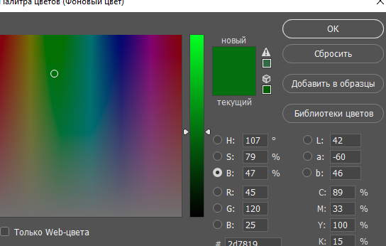

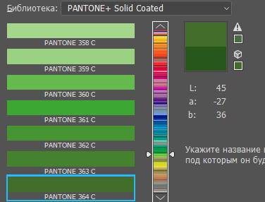

Есть пару вопросов
1)А возможно ли как то ЗАДАТЬ, цвет который хочешь заменить ( к примеру не белый а зеленый , но не из выпадающего списка а задать его другими данными взятыми из фотошопа )
56796
56800
2) И второй вопрос после его вырезки можно ли его как то, залить размытостью..
vitupas
07.04.2016
Есть пару вопросов
Посмотреть вложение 56796Посмотреть вложение 56800
Вообщем здесь не принято кому то что то подсказывать, раньше как то люди по активнее отвечали, много моих вопросов без ответа осталось или отправляют в дебри с# где нубу ну ничего не понятно а можно было бы выложить рабочий код и в трех словах объяснить че к чему, для новичка хоть какой то толчок был бы для понимания. Короче я тем же вопросом задавался и задавал его здесь ну никто внятно не ответил на него и я решил задействовать метод тыка и сработало) долго конечно мучился ну что то получилось, костыль скорее всего скажут профи но все же работает, пробуй....

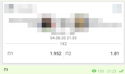

А можно как то получить информацию из картинки?
61794
Фамилию П1 к примеру
