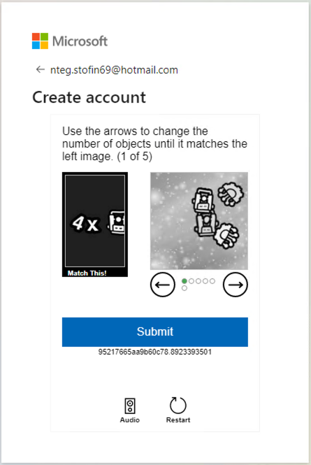

VladZen что по поводу фанкапчи на сайте микрософт?
До сих пор не решает, ни через прокси, ни без. Постоянно неподдерживаемая капча.
22 827
6 039
Скоро должны сделать решение фанкапчи через клики по картинкам.

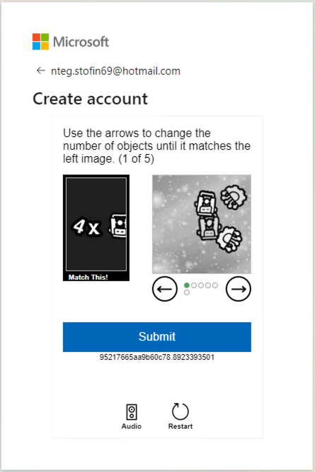

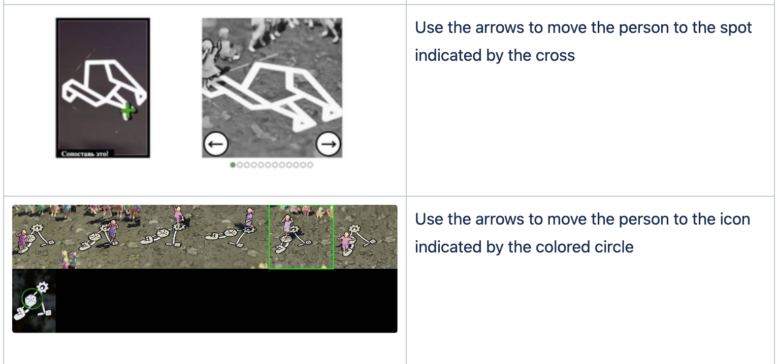

Я в документации нашел только три типа капчи которые вылазят на сайте микрософт.
Можете добавить остальные?
Остальные пока обучаются. Будут добавляться по мере возможности.

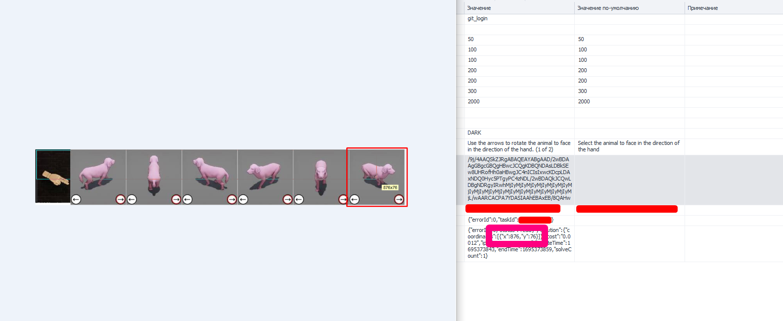

Спасибо, передал программистам ваш фидбек.

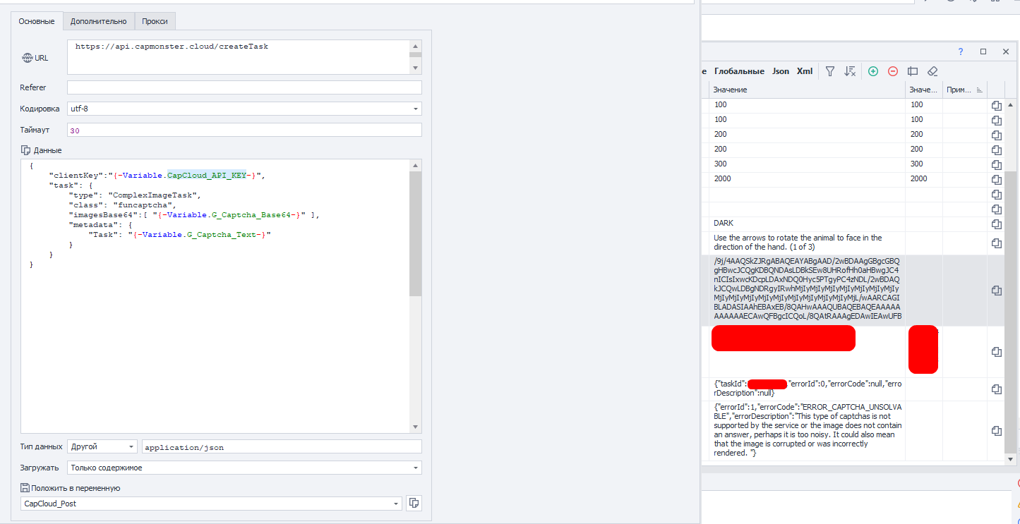

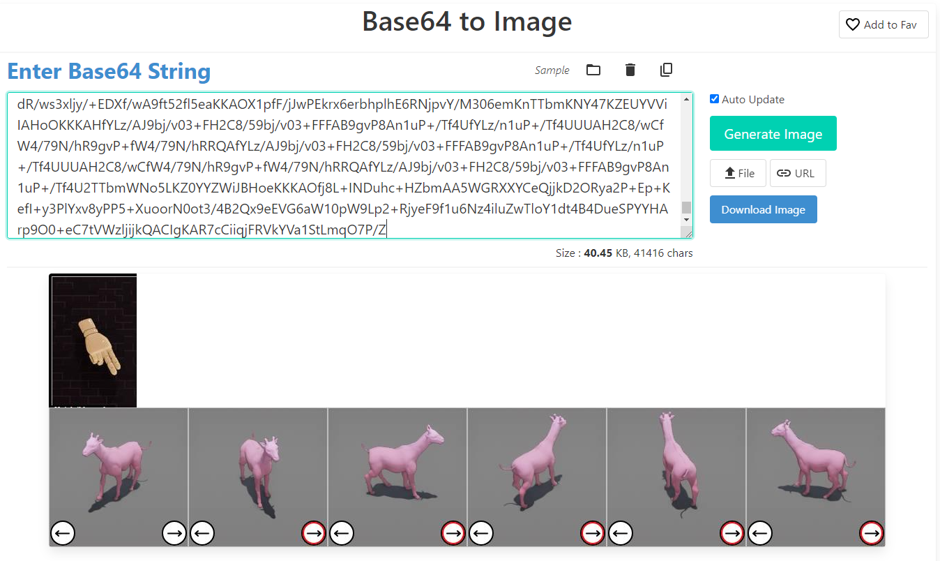

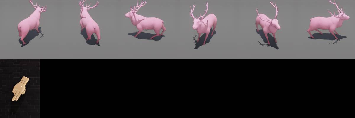

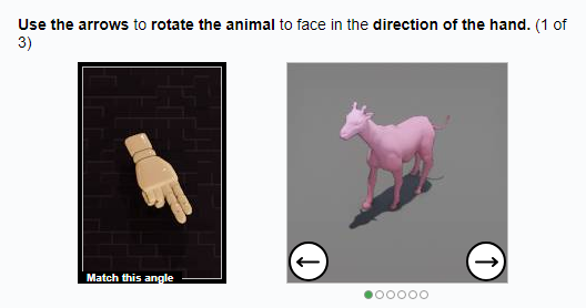

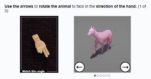

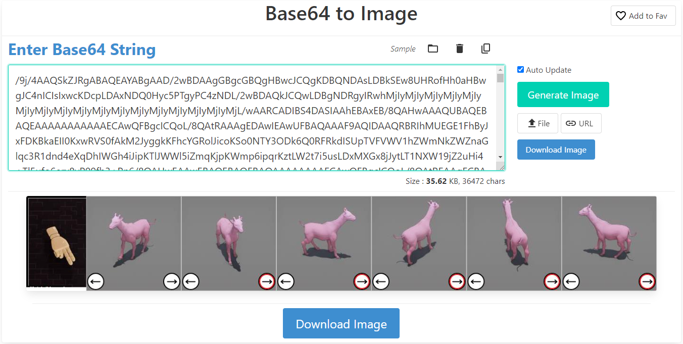

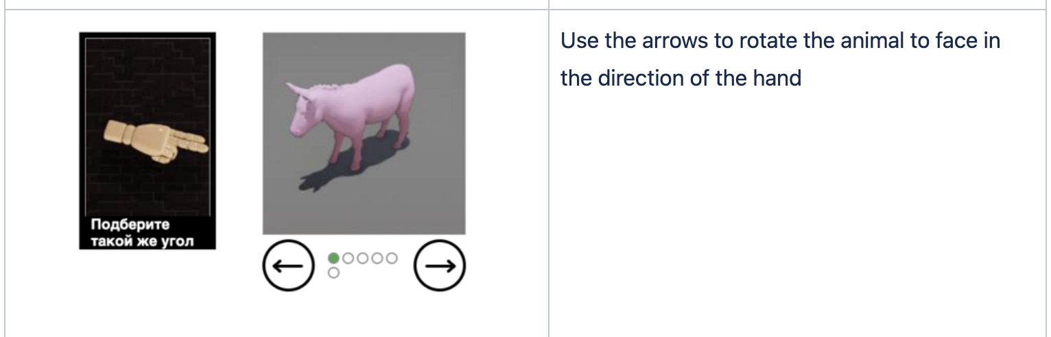

Прошу подсказать почему КапКлауд просто наотрез отказывается решать FunCaptcha (Используйте стрелки, чтобы повернуть животное лицом в направлении руки) - данный тип указан, что решается.
Причем данный тип капчи решается через расширение, но расширение это геморой чистой воды в автоматизации, вписать ключ, сохранить, выставить тайм-ауты (т.к. при заходе на страницу сразу решать капчу, а потом заполнять поля не айс). В общем расширение не устраивает. Хочу решать через АПИ и тыкать стрелки самостоятельно!

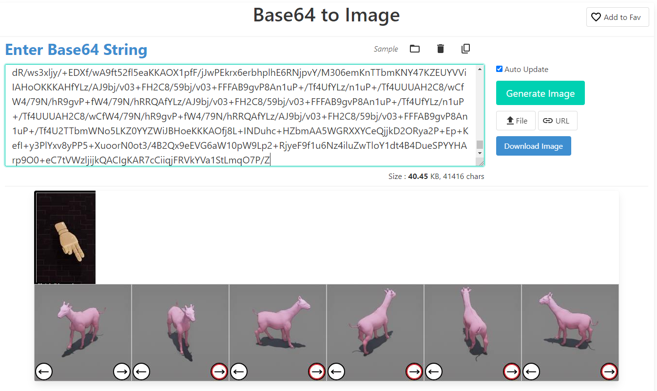

1. Текст задания
На сайте задание выглядит так: Use the arrows to rotate the animal to face in the direction of the hand. (1 of 3)
Отправлял и оригинальный текст и обрезанный в таких вариациях: Use the arrows to rotate the animal to face in the direction of the hand / Rotate the animal to face in the direction of the hand
Толку нет!

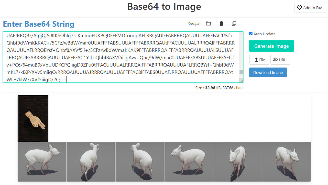

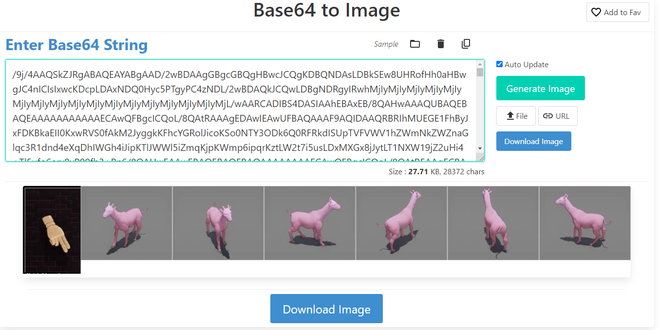

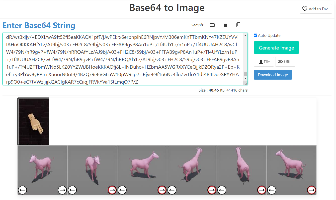

2. Картинка

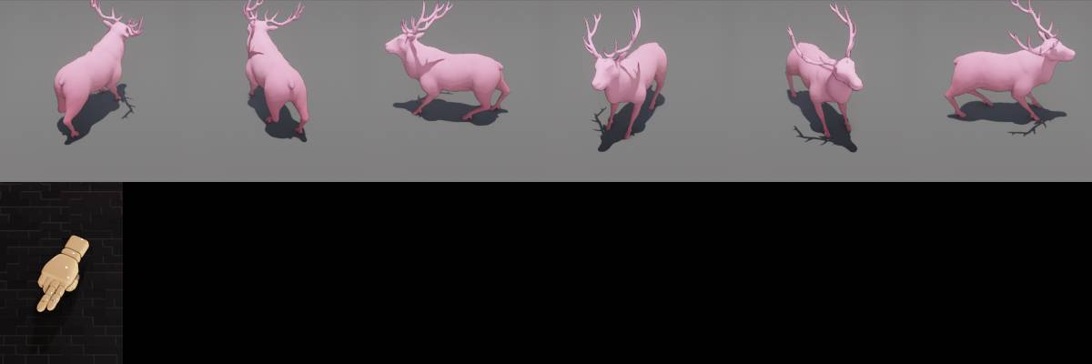

Отправлял в 2х форматах BASE64 (JPEG / PNG) и 4х вариациях расположения (Под спойлером)
+ со сжатием размера картинок всех этих вариаций (до 1000 пх максимум по ширине, новый размер был 1000*326 пх)
В ряд со стрелками
В 2 ряда со стрелками
В ряд без стрелок
В 2 ряда без стрелок

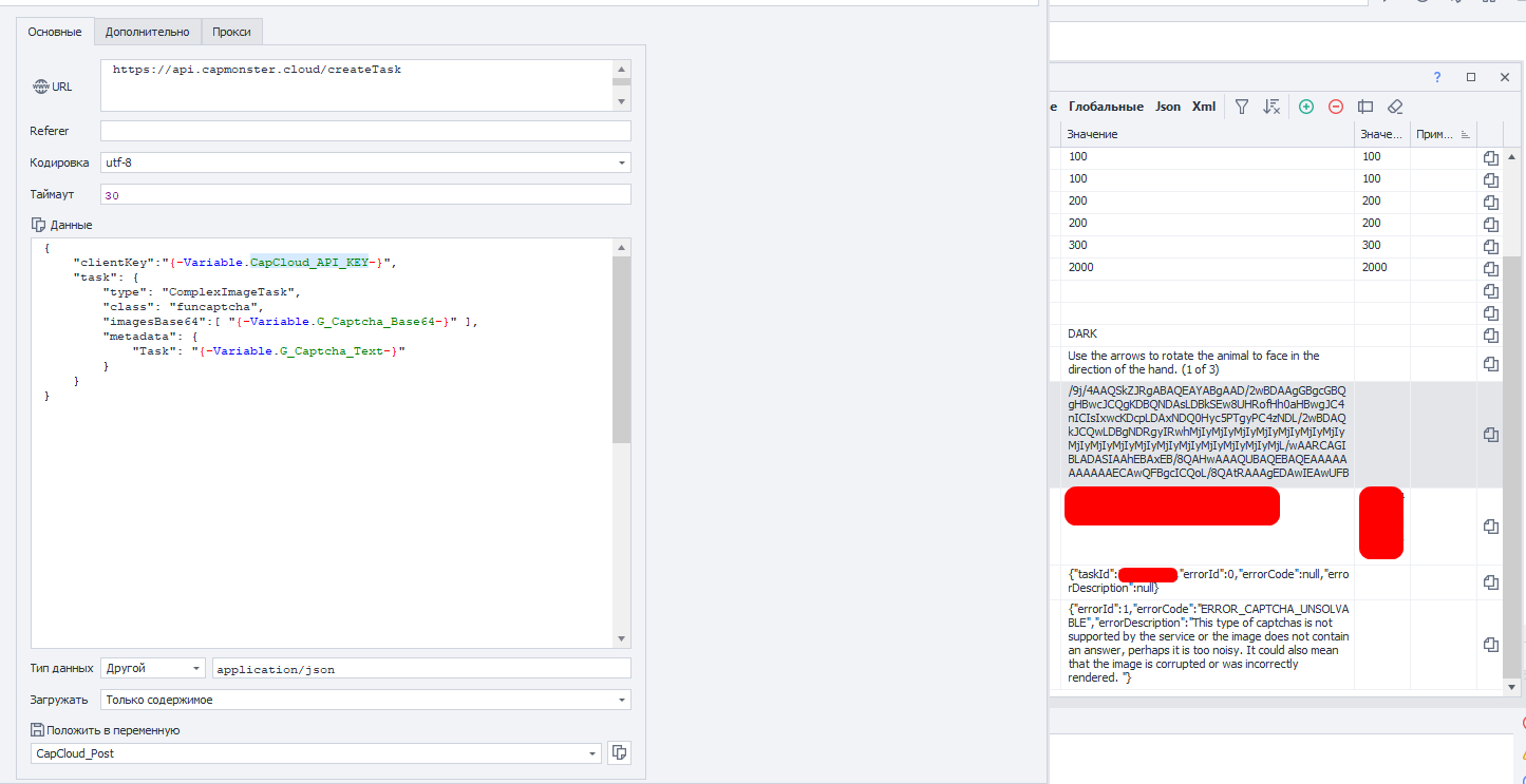

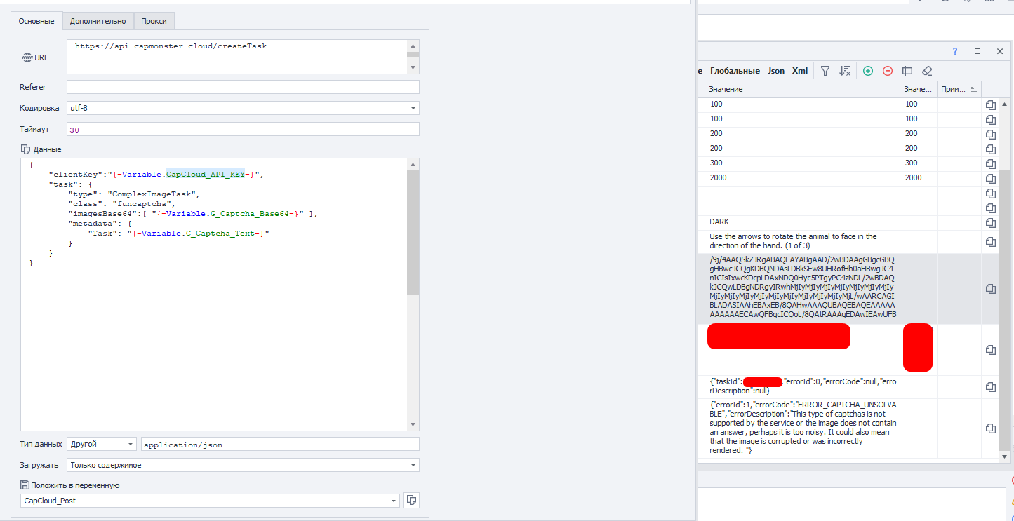

3. Составление запроса брал тут: ДОКУМЕНТАЦИЯ
Кубики под спойлером
    "clientKey":"{-Variable.CapCloud_API_KEY-}",
    "task": {
        "type": "ComplexImageTask",
        "class": "funcaptcha",
        "imagesBase64":[ "{-Variable.G_Captcha_Base64-}" ],
        "metadata": {
            "Task": "{-Variable.G_Captcha_Text-}"
По итогу во всех этих вариациях с текстом / расположением картинок - приходит ответ:
{"errorId":1,"errorCode":"ERROR_CAPTCHA_UNSOLVABLE","errorDescription":"This type of captchas is not supported by the service or the image does not contain an answer, perhaps it is too noisy. It could also mean that the image is corrupted or was incorrectly rendered. "}
{"errorId":1,"errorCode":"ERROR_CAPTCHA_UNSOLVABLE","errorDescription":"Этот тип капч не поддерживается сервисом или изображение не содержит ответа, возможно, оно слишком шумное. Это также может означать, что изображение повреждено или было неправильно отображено. "}
Отсюда вопрос, что я делаю не так? Текст задания не верный / тип задания или этот ТИП КАПЧ не распознается сервисом (хотя в расширении же решает).
Шумы на изображении? Изображения передаю оригинальные, вот как метод DrawAsBitmap сфоткал, так и передаю!
Размеры картинок оригинальный без сжатий качества.
Отправлять с обрезкой стрелок (в кружочках) также пробовал.

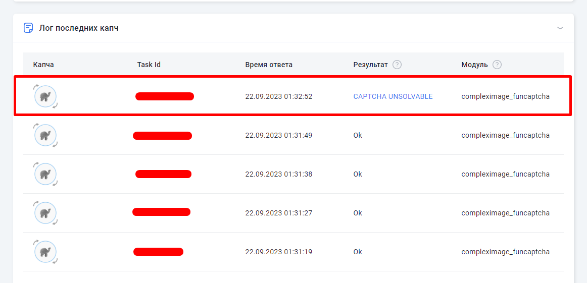

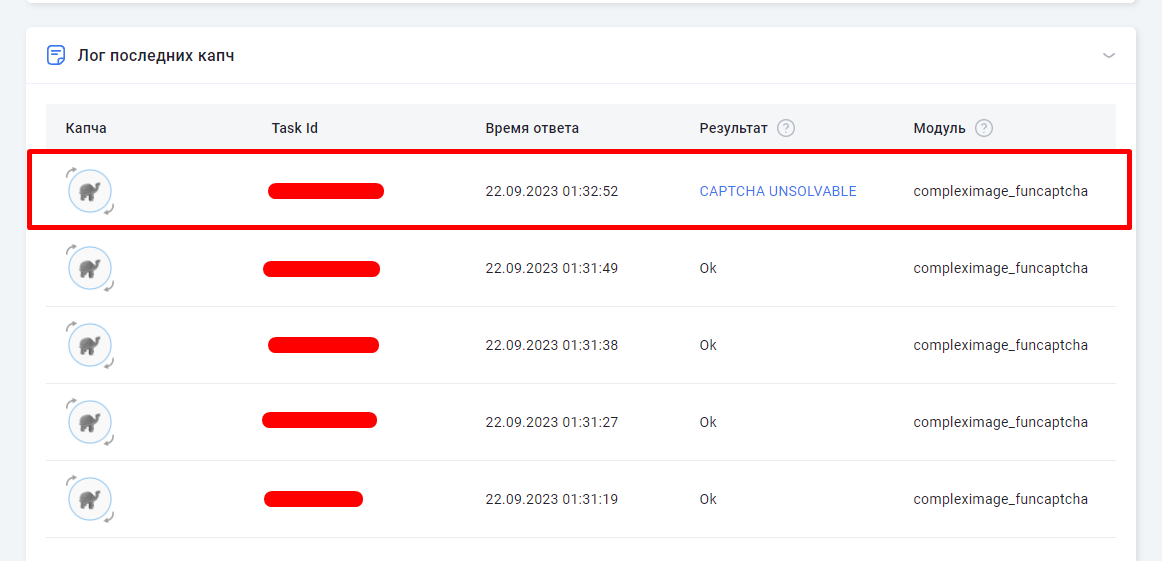

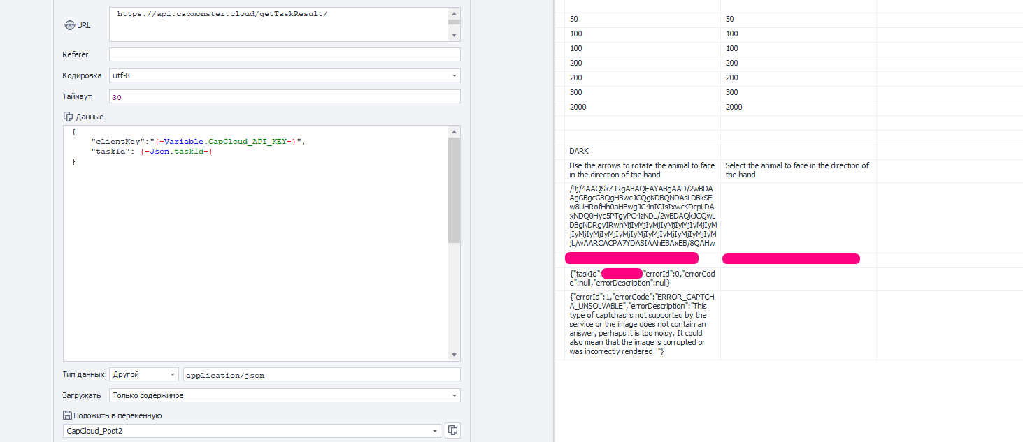

Ну и на последок решение через АПИ (1ая строка лога)
Остальное через расширение на целевом сайте!
В чем проблема господа?

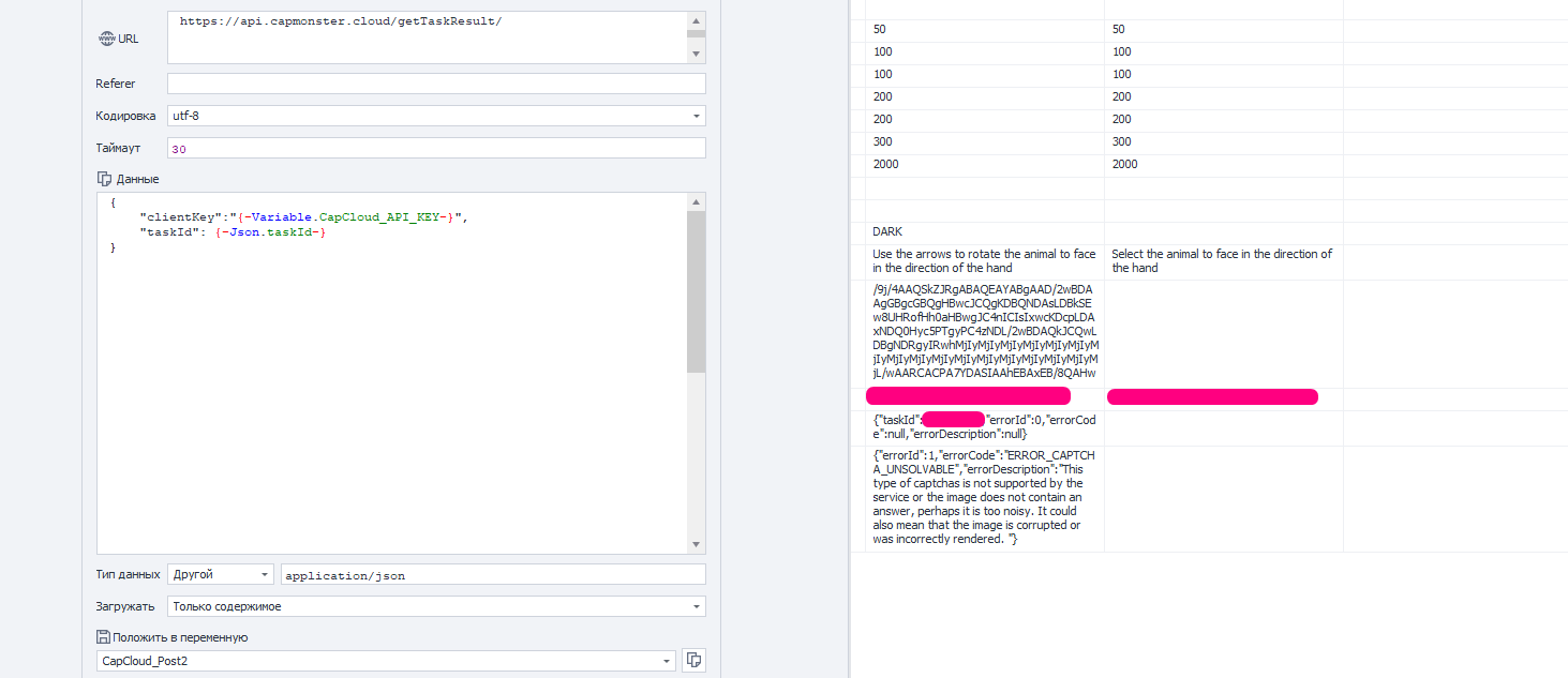

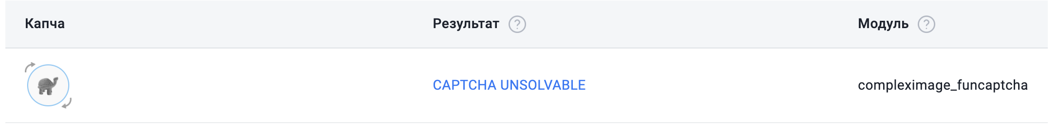

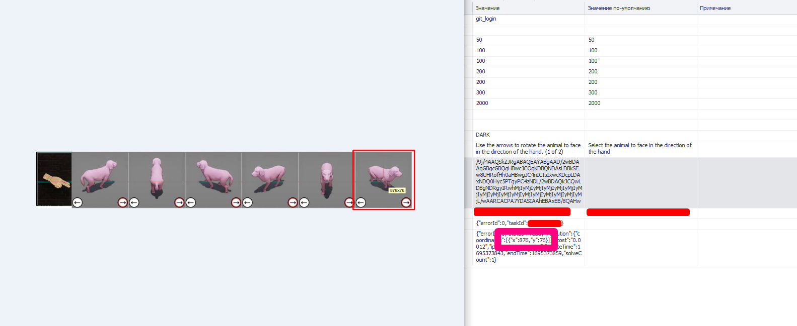

Upd:

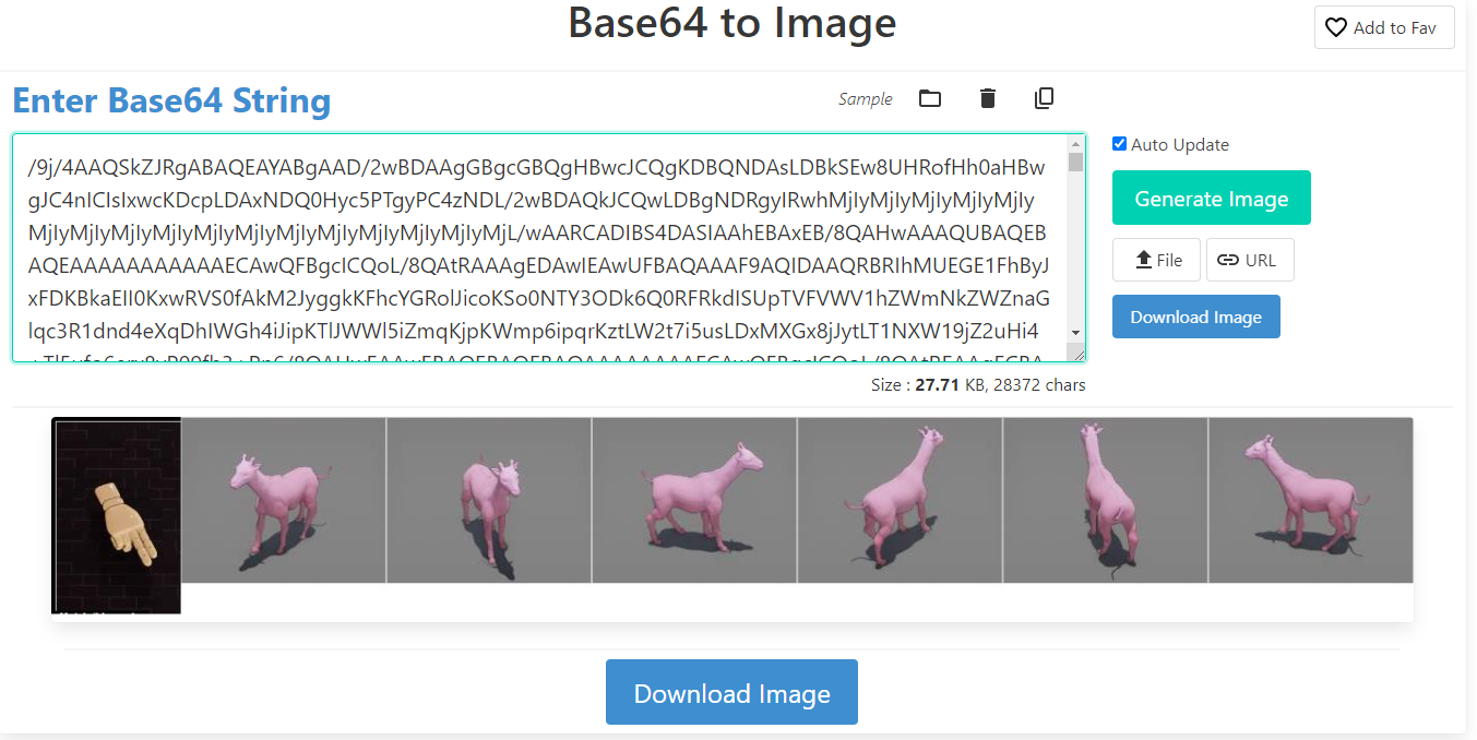

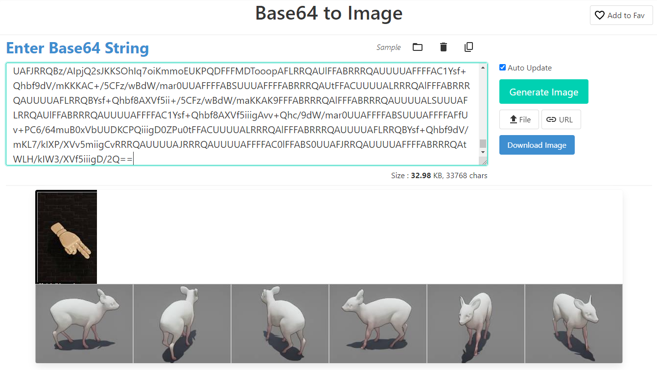

Одна и та же картинка отправлена на 2 сервиса
1-ый скриншот - сторонний сервис. 2-ая - CapMonster Cloud
Ноу коммент...
Сторонний сервис
CapMonster cloud
1. Текст задания
Толку нет!
2. Картинка
В ряд со стрелками
В ряд без стрелок
    "task": {
        "metadata": {

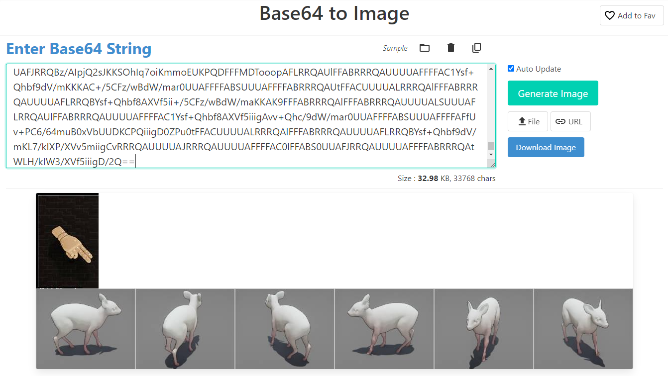

Для решения этого задания вероятно нужно парсить полную капчу из blob-файла в коде капчи.
Я бы рекомендовал все-таки использовать расширение.
Есть документация для удобства его автоматизации
ex3maL
22.05.2020
359
268

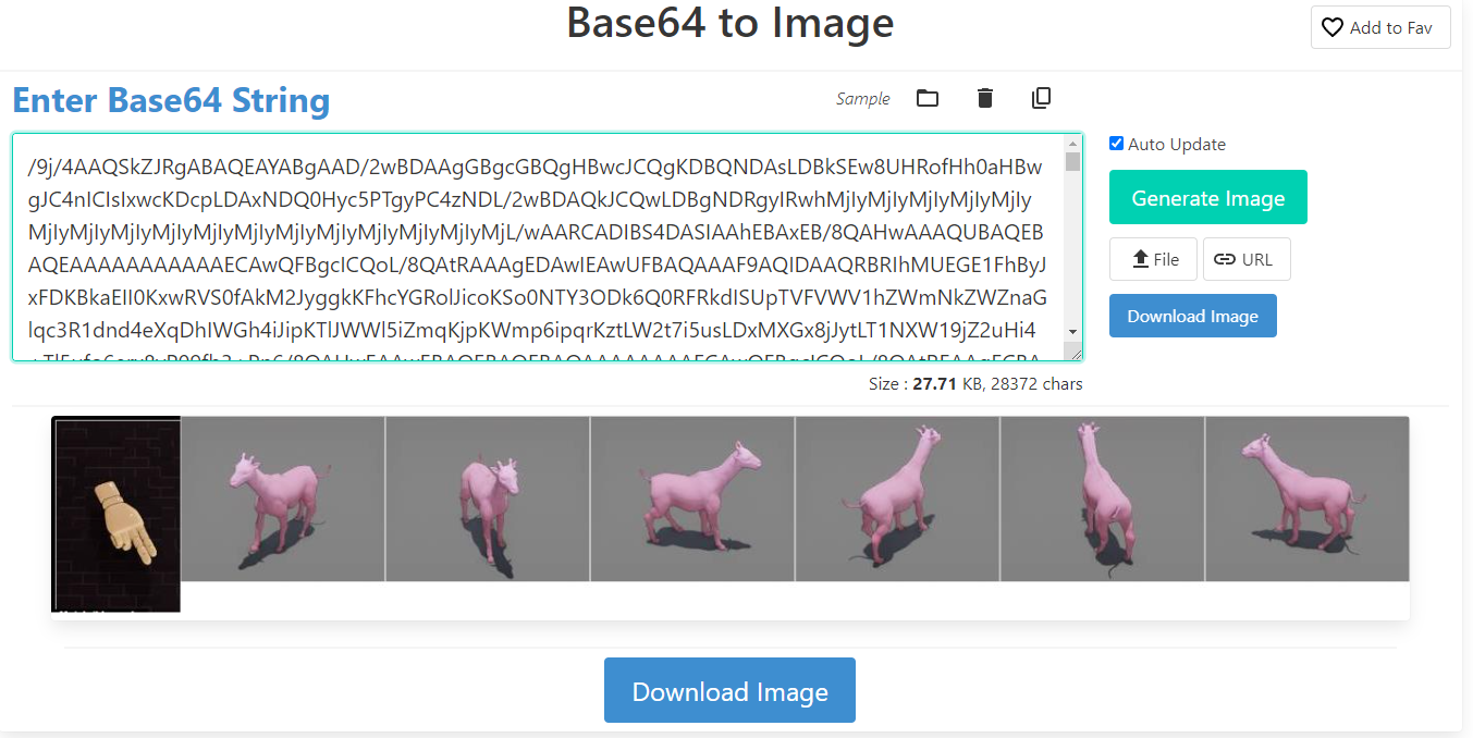

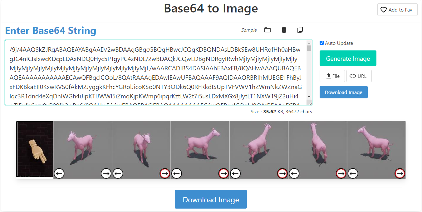

Да я что только не делал, блоб файл также парсил да, также игрался с PNG/JPEG форматами (но судя по доке к этому методу, там в примере /9j/... в бейс64, а это JPG.
Я думал бейс кривой или что-то еще, я свои картинки, файл БЛОБ загружал на хостинги изображений (с прямой ссылкой на жпг и тд)
Результат тот же.

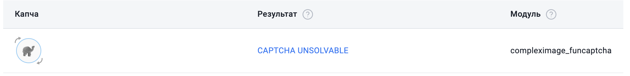

А другой сервис решает, даже ни блоб, а мою обычную склейку.
Сторонний сервис
CapMonster cloud
