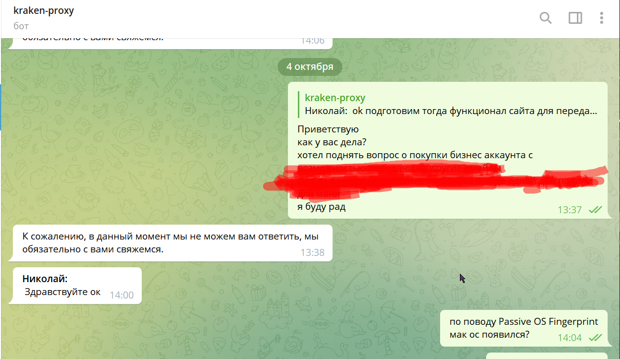

ANP2
31.01.2019
Есть готовое решение на linux unubtu для создания мобильных прокси. Все делается в пару кликов также для каждого модема можно выставить свой fingreprint https://kraken-proxy.ru/
ага, без поддержки, только деньги берете и вообще не отвечаете на сообщения. Полный игнор!

ANP2
31.01.2019
NicNem
24.12.2015
есть , вы уже сами с этим столкнулись и отписались в соответствующем чате, где общаетесь с альтруистами)
я еще не столкнулся
на счет альтруистов
вопрос спорный
в основном там все те кого устраивает
сегодня ответила поддержка кракена
ANP2
31.01.2019
я еще не столкнулся
на счет альтруистов
вопрос спорный
столкнулись - с пятницы вам не отвечают.
Насчет устраивает - спорный вопрос, я бы назвал это отсутствием выбора
И да, то что сегодня ответили - еще не значит что это поддержка. Так, ответ вежливости, его многие получают

ANP2
31.01.2019
NicNem
24.12.2015
вы напишите что вам ответили тогда, когда получите ответы на вопросы
надеюсь всю переписку не нужно светить :D:D:D
вот один из вопросов
я понаблюдаю, воспользуетесь ли вы этим выбором
а чего наблюдать то ;-);-);-)
я буду брать и тестить
мне для себя на 20 модемов норм будет я думаю
в крайнем случае вернусь на тот шаб на котором щас работаю
мне важен Passive OS Fingerprint от люнекса
а сейчас винда
