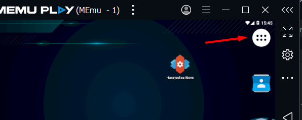

Выполняете команду :
cd c:\Program Files\Microvirt\MEmu\
memuc -i 0 execcmd pm hide com.microvirt.launcher2
И потом ставите лаунчер, который прикрепил к месаге (именно эта версия работает норм с андроидом 5+) или любой другой.
Сразу облегчу путь для новичков. Как и куда вставлять команду))

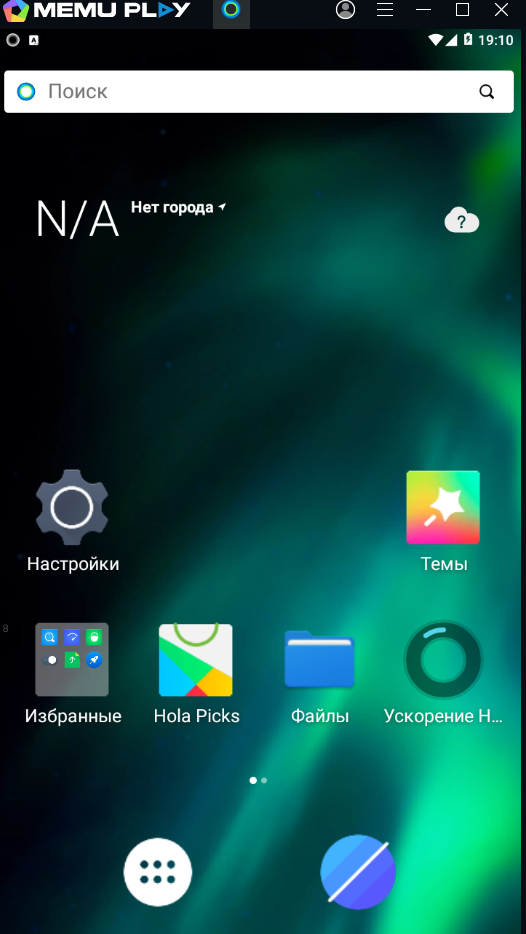

Почему-то прилы не ставятся на NovaLauncher. В дефолтном лаунчере MeMu ставились через apk файлы, а сейчас экшн установки в pm отрабатывает без ошибки но приложения не появляются
у меня все ок . Прилы не появляются на рабочем столе , они все тут
90068
или можно еще лаунчер Hola юзать (апк прикрепил )
90080
Реакции: ParfeniyAnton и Mikhail B.

у меня все ок . Прилы не появляются на рабочем столе , они все тут Посмотреть вложение 90068
Спасибо большое!
Буду прыгать от счастья если подскажешь как получить список приложений запущенных в моменте)
