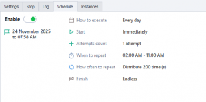

Вот картинка настройки расписания. Надо выполнять 200 раз в интервале указанного времени.
Я правильно сделал?
Или надо иначе:
1) Attemts count = 200 (сейчас стоит 1)
2) How offen to repeat = One after another? (сейчас стоит распределить на 200 раз)
Я поставил как на скрине, вроде работает, но индикатор выполнения показывает странные вещи.
