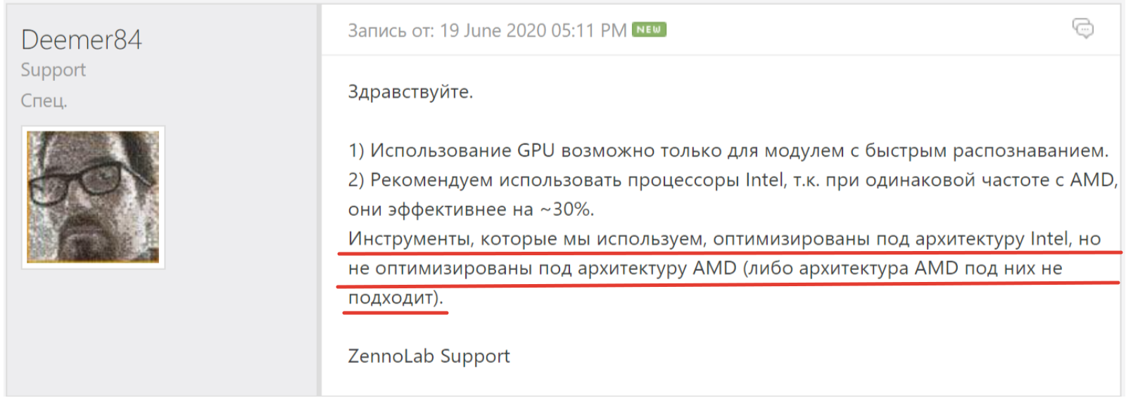

Будет здорово, если оптимизировать r9 3900x + 64Gb на частоте 3600 :-) (так сказать, по максимуму. почему нет)
можно и выше оптимизировать, но скорее если r5 3600 - не смогут. то и смысла нет "ругаться".
* как и писал, сейчас многие от intel отказываются в пользу красных. и на что держать курс?

Весьма непонятный пост , многие сидят на Рязанях и количество потоков приятно удивляет по сравнению с синим конкурентом
Непонятен официальный ответ Зеннолаб? "Многие"... мда...
Компилятор программ есть только от интела. Программисты создают программы под интел.
АМД интересен хомячкам. Интел программистам.

А чего так работает, разобрались в чем дело? Вон у других райзены нормально пашут, все ядра под завязку
По итогу, шестиядерный старый Haswell Intel с одним и тем же шаблоном был производительней на 30% чем восемь ядер AMD 3700x
