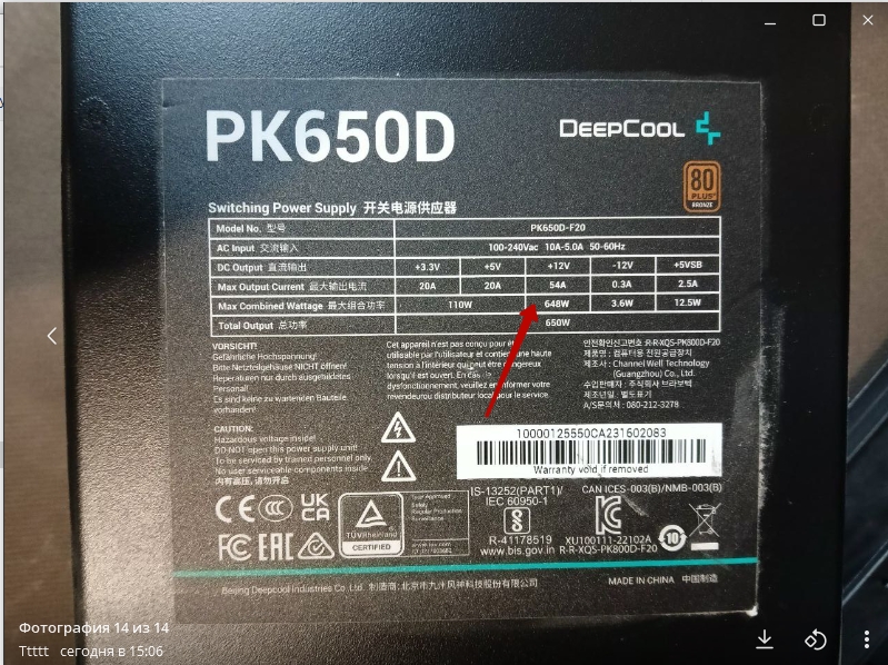

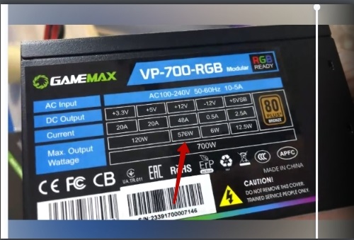

Инструкция посложнее по БП, желающим сэкономить. Берете и смотрите на табличку у БП, а именно на мощность по 12в линии. Если она близка заявленному номиналу - то блок норм. Если же там 450 ватт, а остальные размазано на 5в линию и 3в линию, то это работа маркетологов, таков 600 ватный БП на деле действительно 450 ватт выдает. Это наиболее частый пример нае...
Если же на 12в линии скажем 550ватт заявлено при прочих равных, то я бы взял такой БП.
Сюда смотреть да?
136849
136850
Реакции: djaga
