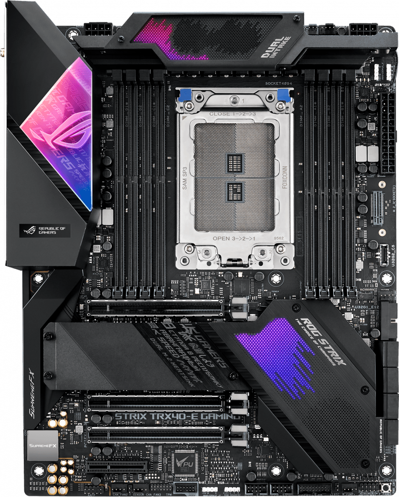

У меня АМД х8 по 4000 герц, ССДи и т.д. Тянет максимум 25 потоков при регистрациях на сайтах при этом проц загружен до 100%
Что бы собрать мощьнее, на что упор делать? На проц? Может АМД на 34 ядра?
GeGold
28.09.2015
841
385
Упор делается на проц и оперативку, подскажите что за модель на 34 ядра?

Если для него нужна такая мамка, то какой блок питания и корпус надо?
Эта мамка больше 40 000 руб
69775
